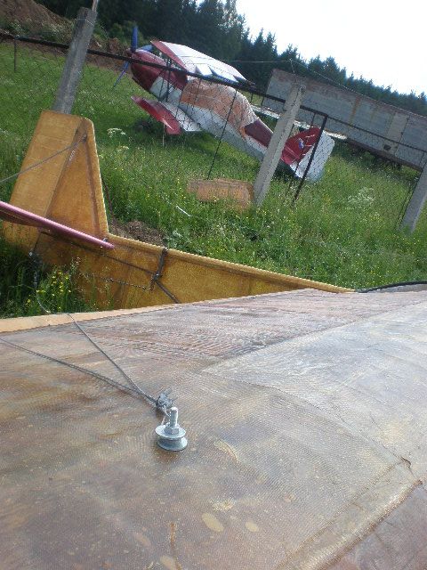

Ураган у нас тут был невиданной разрушительной силы
У яши и антоши оторвало все пласкастя, и даже детали фюзеляжа, ужос

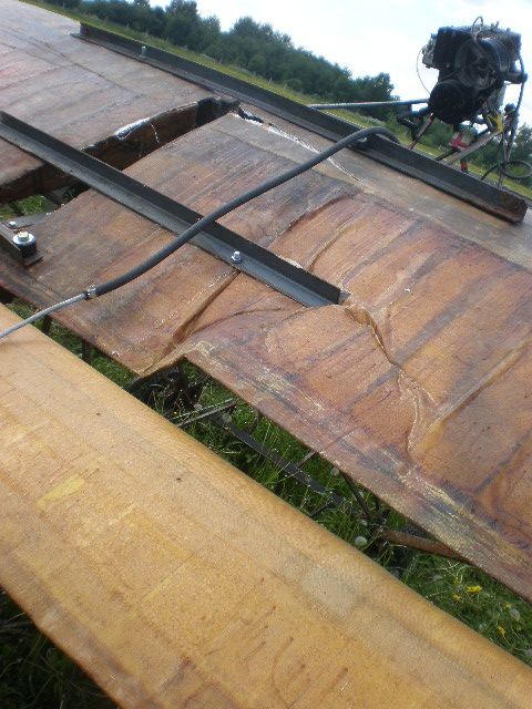

Мое бессмертное творение подняло и ударило об забор
опять сломалось правое крыло
фюзик выдержал
хвост цел
можно летать
;D ;D ;D

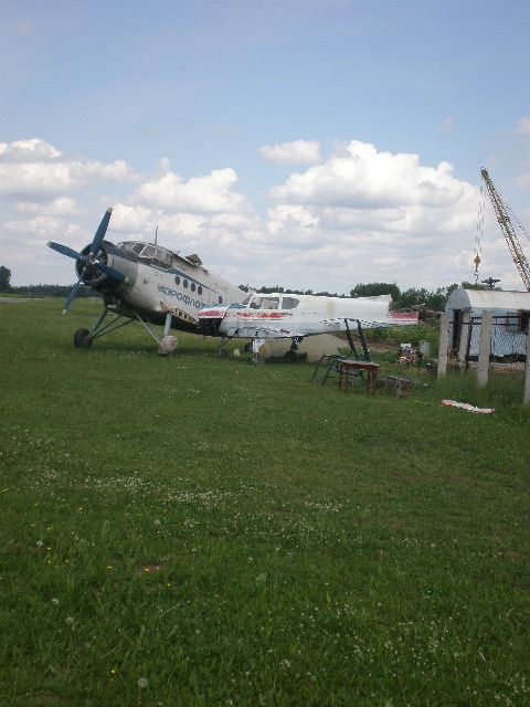

совсем рядом стоит биплан, привязан только хвост, и ничего...
мораль - биплан нелетучая схема!!!

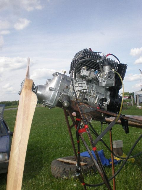

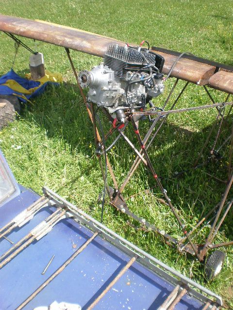

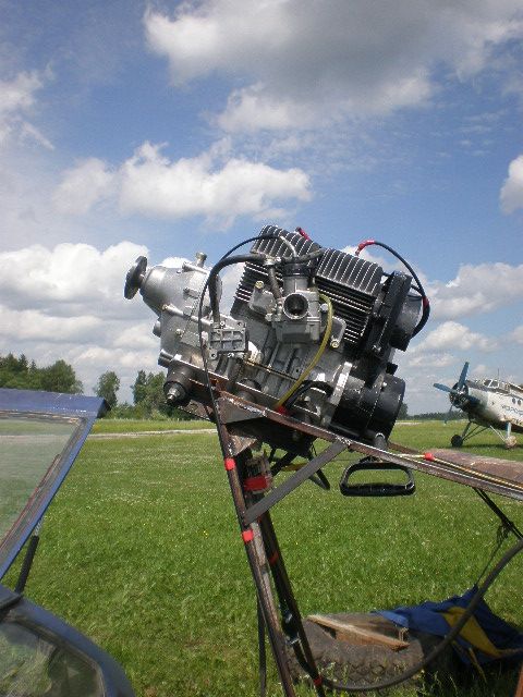

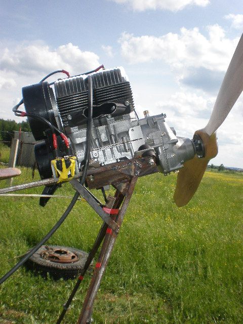

glamurnoff,
выставь, пожалуйста, фотку двигателя с прикреплённым карбюратором.
    69,1 КБ · Просмотры: 223
    111,1 КБ · Просмотры: 188
Не знаю,какая в вашем случае вибрацыя(очень может быть вообще запредельная),но поплавковые карбюраторы обычно не столь чувствительны к ней,как может показаться.
Вибрация оказывается была именно запредельная.
Перевернул редуктор, ось винта совпала с плоскостью опоры, вибрация уменьшилась во много раз, по сравнению с тем, что было, вибрации щитай что и нет.
При запуске бензин конечно брызгает, даю оборотов и порядок.

Карбюратор надо развернуть, поставить прямо относительно двигателя.
:IMHO :IMHO :IMHO
Привязывать надо уметь ;D ;D ;D Просто владелец биплана самый хитрый, привязал хвостом к ветру, а самолёты хвостом вперёд не летают ;D ;D ;D. Зато остальные балбесы... :IMHO

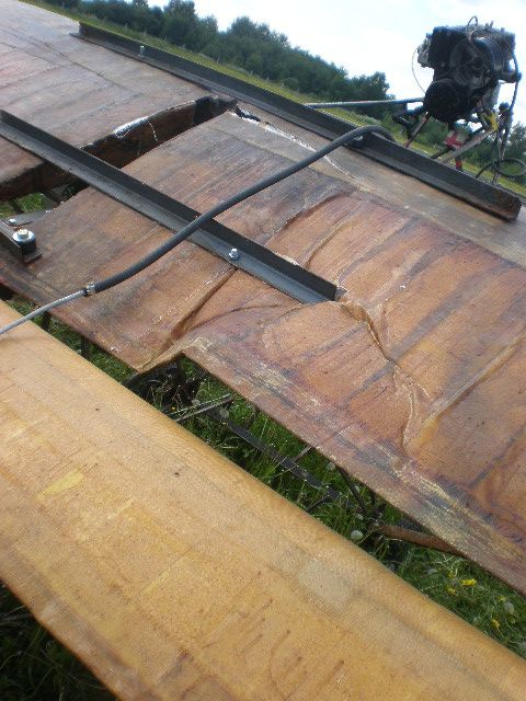

Очень интересный вариант крепления консолей крыла.
Я вот что думаю - может хоть контровки поставить и болты перевернуть для приличия? Уголок выглядит очень аэродинамично  :IMHO Уважуха за гламур  😎 Можешь смело всем говорить что это турбулизаторрррр. Жалко, что не покрашен.
Прямо тоже ставил, не глохнет.
Но при запуске все равно бензин плещется, вроде не много вытекает, грамм 50, но так противно, когда на башку...

Попробуй патрубок резиновый между карбом и двиглом подлинее (мм50 вся длина) и помягче. И поставь фильтр воздушный , меньше будет топлива до лица долетать. ;D
