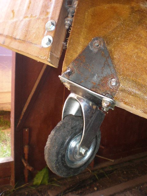

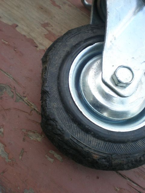

Погонять мне все-таки удалось, сзади поставил поворотное колесо от тележки
думал вначале подшибник сломается...
оказалось вот что...

Это наверно шимми заднего колеса её так съела,амортизатор однако нужен,и чем больше тем лучше.

Скорее всего при подскоке хвоста колёсико становится иногда поперек и приклинивает в шарнире.

Во-во, я ж говорю полный шимми .А ещё на крылья заборчики нужны ,а то их вон как свернуло,дивергенция однако.
Не нужен там никакой амортизатор, можно просто костыль сделать, и даже не из рессоры.
Резинку не могло не съесть, никакая цельнолитая резина не выдержит скорости более 40

шасси надо делать трехколесным, с управляемой носовой стойкой. это и наглядно (не надо представлять как оно себя поведет) и испытать можно без крыла (и без аэродрома)
Очень даже надо представлять.
Может быть такое шимми, что мало не покажется.
ещё одно прозрение 😀.Вот так и рождаются истинные конструкторы.Г-н гламурнофф, а ведь это было очевидно с самого начала.Такими тэмпами Вы в конце-концов прийдётетаки к правильному решению.Храни Вас Бог.
Совершенно верно.Ещё одна из типичных ошибок самостройшиков. Передняя стойка, как правило оказывается прослабленной и без демпфера шимми.
