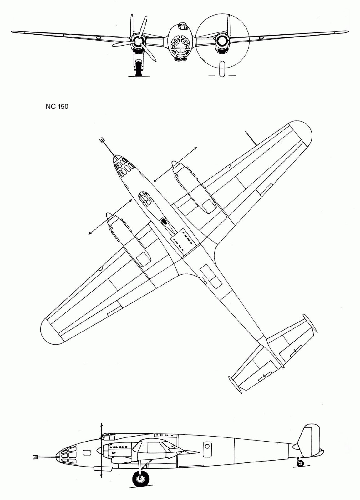

Попробуем проще.
физика
На тело, находящееся на периферии потока, действует сила, направленная в центр потока.
В нашем случае – неуправляемая плоская пластина(шайба) на периферии потока от ВВ.
Это позволит уменьшить либо полностью исключить(в зависимости от размеров шайбы) расход РН для компенсации разворачивающего момента.
С уважением.
Примерно так

Ну ахинея ведь полнейшая!
Полнейшая и не подкреплённая никакими знаниями...

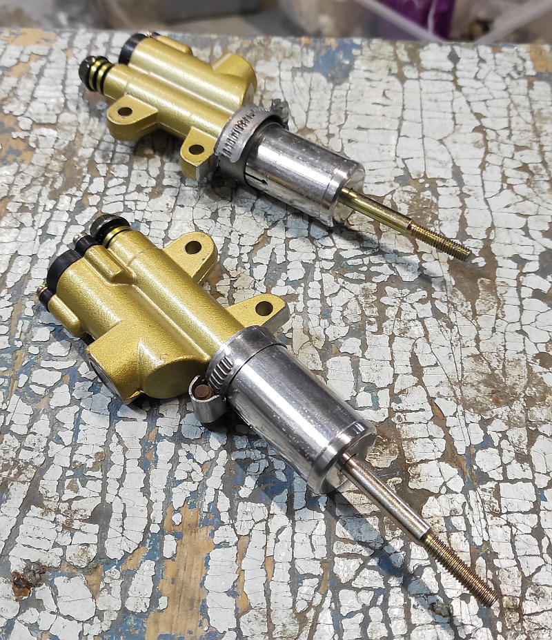

Красиво. У себя, чтобы шток не гулял, делал вот так (хомуты временные).
А зачем шток ограничивать? Он ведь изначально сделан таким, чтобы мог компенсировать изменение угла, при стандартном креплении на кронштейнах. Это ведь его рабочая прокачка.
В моём случае тормозную машинку можно крепить на двух шарнирах - сверху и снизу, это позволяет установить её штатным для некоторых самолётов способом.
