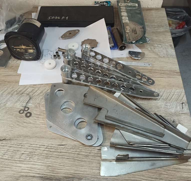

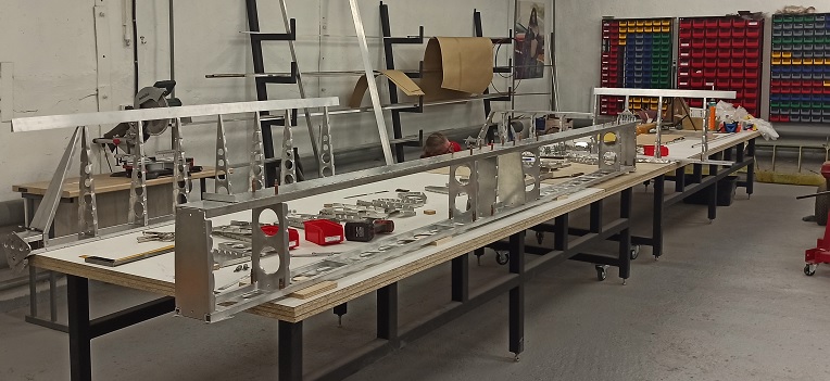

Ну что, други и не други мои😎. Едем дальше...
У "негров" новый тренд, косят под роботов, или других инопланетных аборигенов. В общем, "механичку" оккупировали уже😜
Видите "суслика"? Нет? А он есть😉

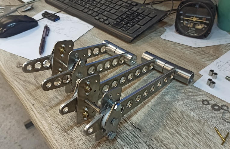

Триммер Р.В. и прочие кости...

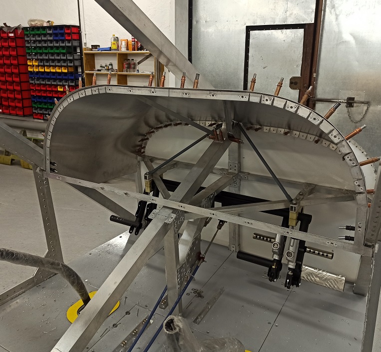

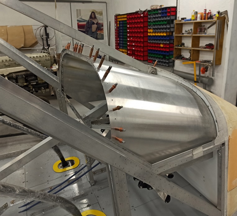

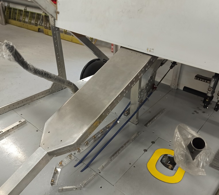

В кабинной части тоже идёт движ
А так-же с "потрохами, для этой самой кабины

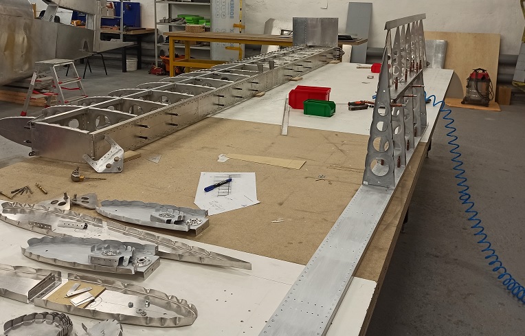

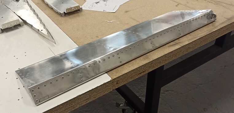

Над мелочёвкой ещё много придётся потрудиться, но во всяком случае, уже хоть что-то, можно подсобрать.
Потихоньку топаем вперёд, к будущему. Какому, увидим...

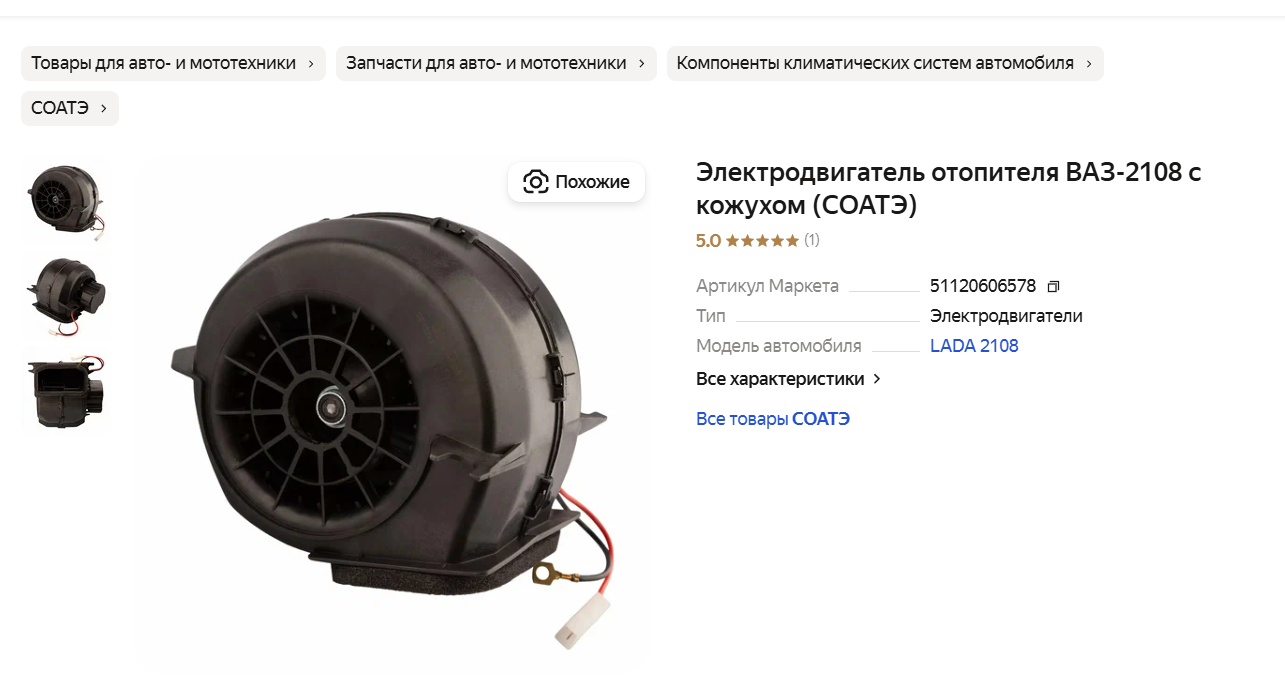

Смотри какой вентилятор нашел. Всем вдует.
вазовский от 2108,самый доступный и пр мощности хватит
