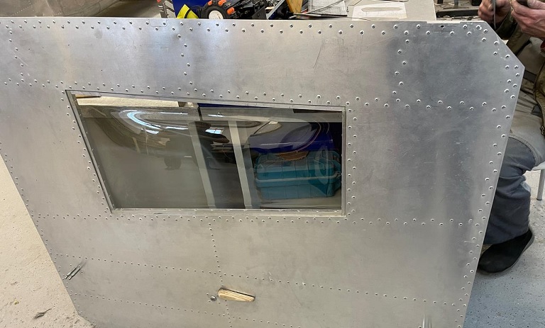

Для своего кораблика тоже сначала мучился с формованием иллюминаторов, пока случайно не наткнулся на серийно изготавливаемые иллюминаторы из поликарбоната для детских площадок. Общая маркировка ИхххПС. ххх - примерный диаметр рабочей части иллюминатора без фланца. У меня И600ПС. Рабочий диаметр 580мм, выпуклость 144мм (есть еще 192мм, но это перебор), толщина 4мм. Прочные до безобразия. Мелкие царапки шлифуются/полируются как на поликарбонатных фарах. Большего диаметра не знаю, не надо было. А меньшие (500мм, 350мм, 300мм) точно есть. И600ПС покупал за 6500руб/штука, а потом в разных местах видел дешевле 😭. У Вас прямоугольные. Но, может быть, кому-то будет полезно...Поди не ждали, очередную серию так рано... Однако, здрасте вам опять😁.

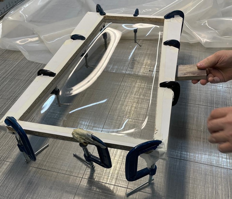

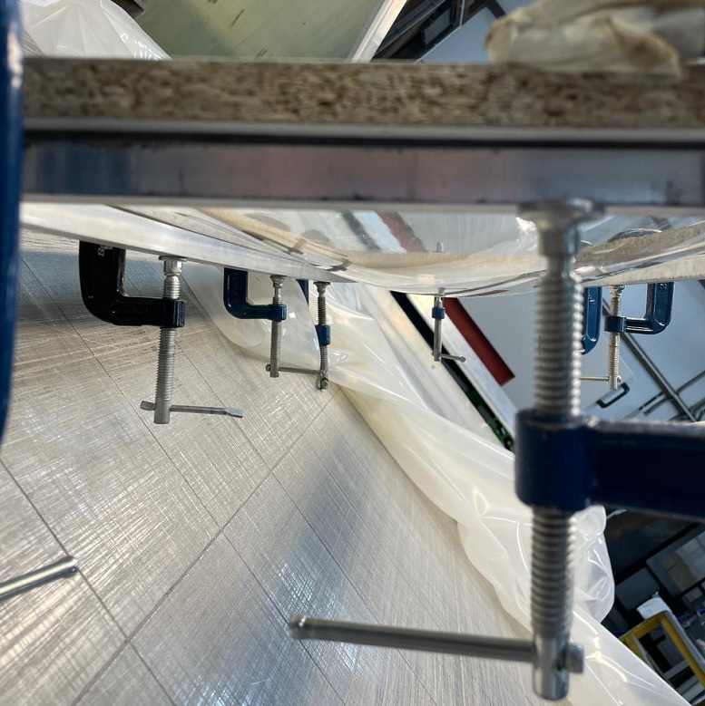

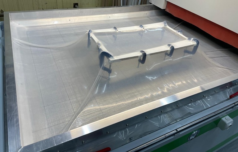

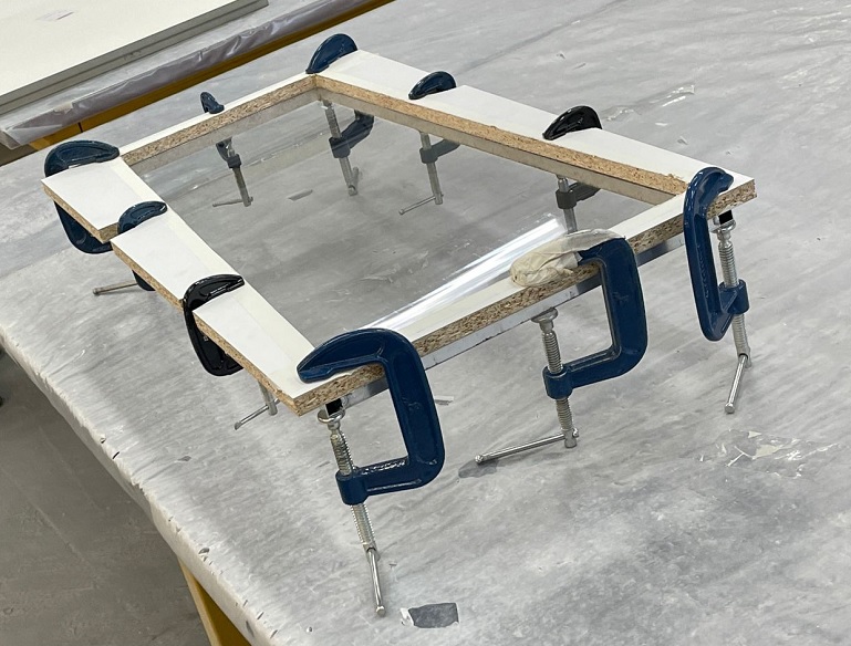

Попробовали тут немного "лупалки" поддуть, а-ля с "фингалами"😉. Получилось вроде даже не плохо. МЛМ.
И так, поееехааалиии....

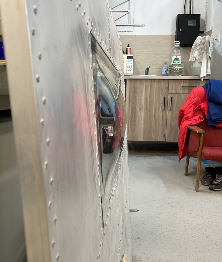

Уезжаем в термокамеру
Выезжаем из неё

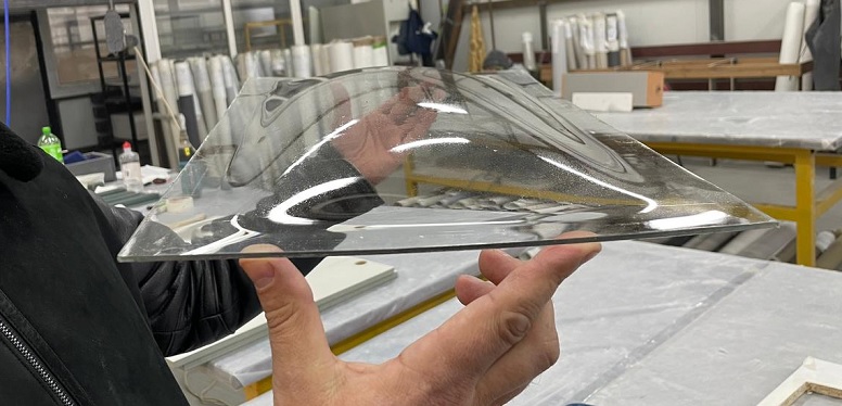

Такие вот линзы получаются. Эх, надо идти в "оптику", а то всякой фигнёй занимаемся😝

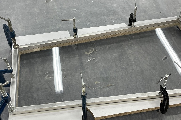

Было
Стало.
Хороший такой "бланш", на люди пока не будем её показывать, мож стухнет😆
