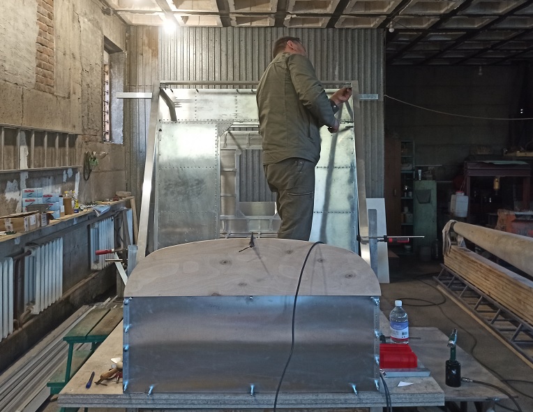

К этим вертикальным габаритам добавится еще по 250-300мм сверху и снизу?
Добавится, но не столько. Низ 170мм, а верх в зависимости от расположения 280-220. При этом в верхней части, в районе крыла предполагается бак литров на 200 в идеале, но не менее 160 (зависит от компоновки канала по крену. Бак и управление будет делаться в данном случае по месту, так как есть желание использовать некоторые качалки и компоненты от донора). А потом ещё и спасалку надо куда-то спрятать.
Просто вопрос для информации, когда просаживалось пробовали варить сплошным швом или по точкам. О том что сварка точками по прочности уступает заклёпки или наоборот. Вопрос чисто шкурный аргоновую сварку купил)))
Просаживается и точками, и сплошным швом. Алюминий очень теплоёмкий, греется по страшному и чем толще, тем сильнее его приходится прогревать. Потом рядом со швом место становится существенно пластичнее и рвётся, если рвать, именно по нему. Возможно со временем он немного набирает, но на сколько точно, сказать сложно. В сравнении с заклёпками сварка получается примерно +- тоже самое. Но сильно зависит от того где, что и как варить. Сплошной шов, или точечный, только по двум сторонам или четырём и т.д. Конкретно в цифрах сказать затрудняюсь, так как разрывной машины нет и произвести точные замеры не представляется возможным. А делать самим, жалко времени.
Но это не говорит о том, что варить нельзя. Просто мы для себя приняли решение именно клепать.
Да и газа, и времени, уходит много, казалось бы на небольшой объём.
Ради экперимента и набивания рук прошлой зимой сварил аэросани из АД31, мне понравился результат, если варить большими токами и быстро, то зона ослабления небольшая, и ведет пространственные констукции мне показалось меньше чем если варить из стали. Однако сварка трубок со стенкой 1 мм сразу не дается, навыки нужно нарабатывать.

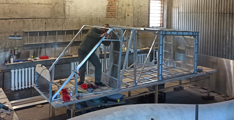

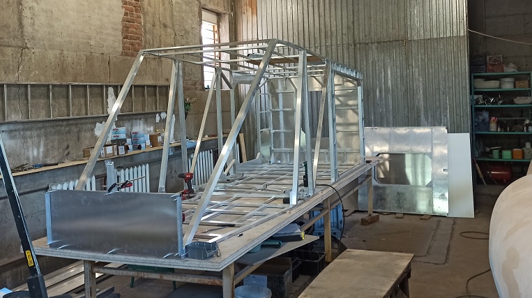

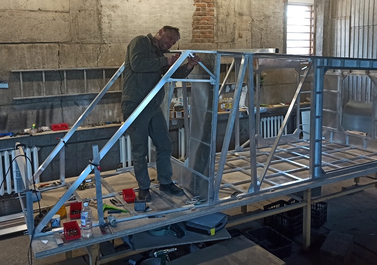

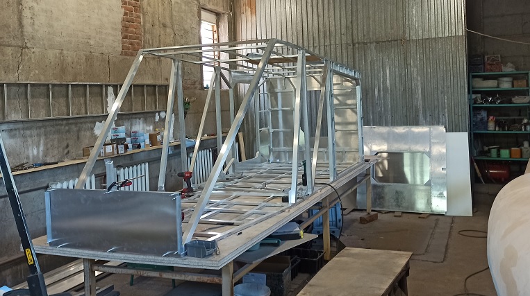

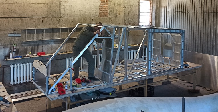

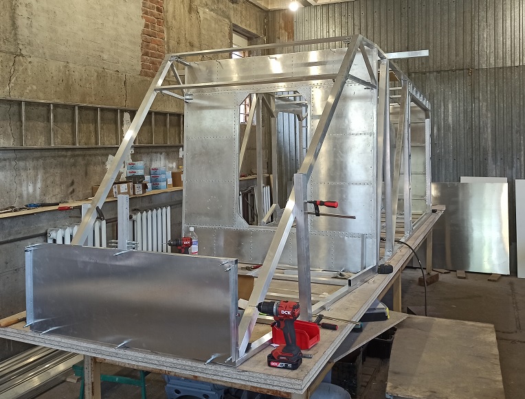

Едем дальше... Некоторые уже даже представляют как будут уходить от "мессеров" закладывая виражи на бреющем😝.
И вновь продолжается бой!
И сердцу тревожно в грудииии!
И Леееениииин - тааакооой молодой....😝😁

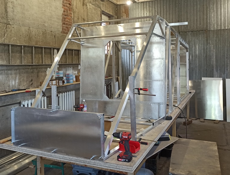

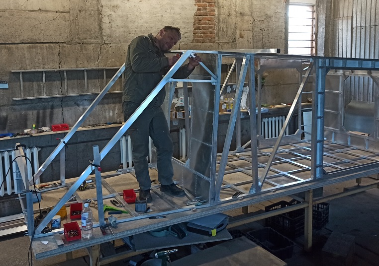

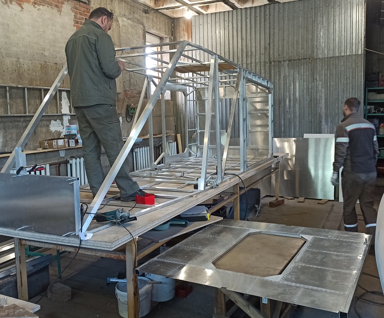

Сарайчик потихоньку обрастает косточками🙂
Рекламная пауза на медитацию.
"Сижу я в кабине и думку гадаю: Чому я не сокил, чому не литаю..."😜

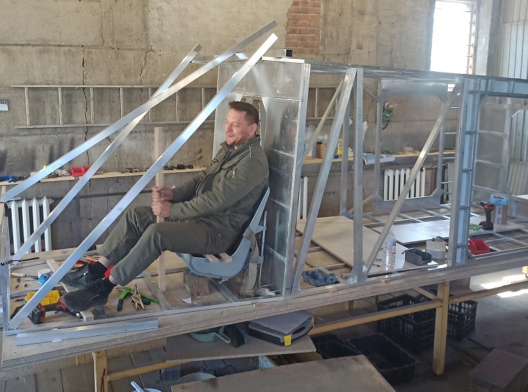

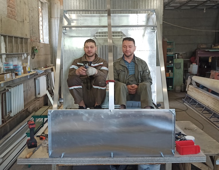

Заодно и посмотрели, как оно сидится, не тесно ли ногам, не жмёт ли в плечах🙂
Отдохнули, помечтали немного, теперь можно и сломать всё😝

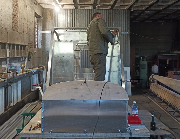

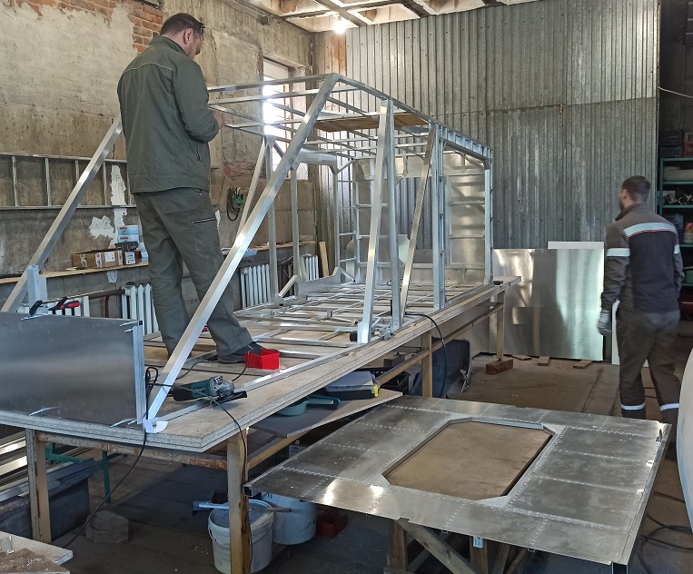

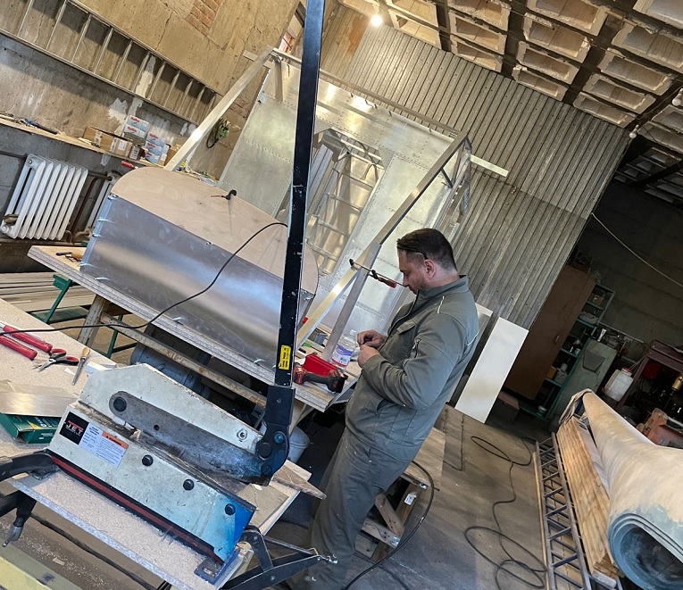

Иногда буду группировать фото за два дня, как сейчас например, а то дневной результат видно не всегда.

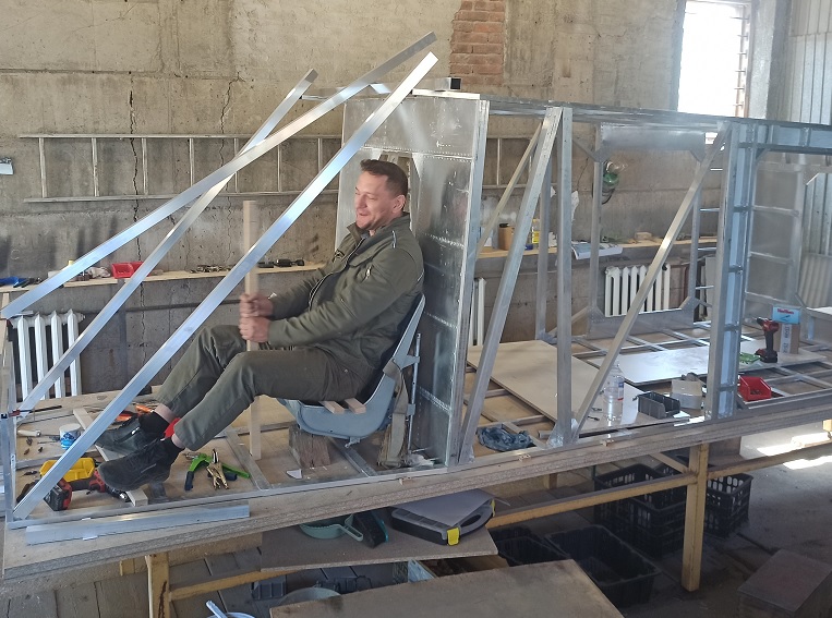

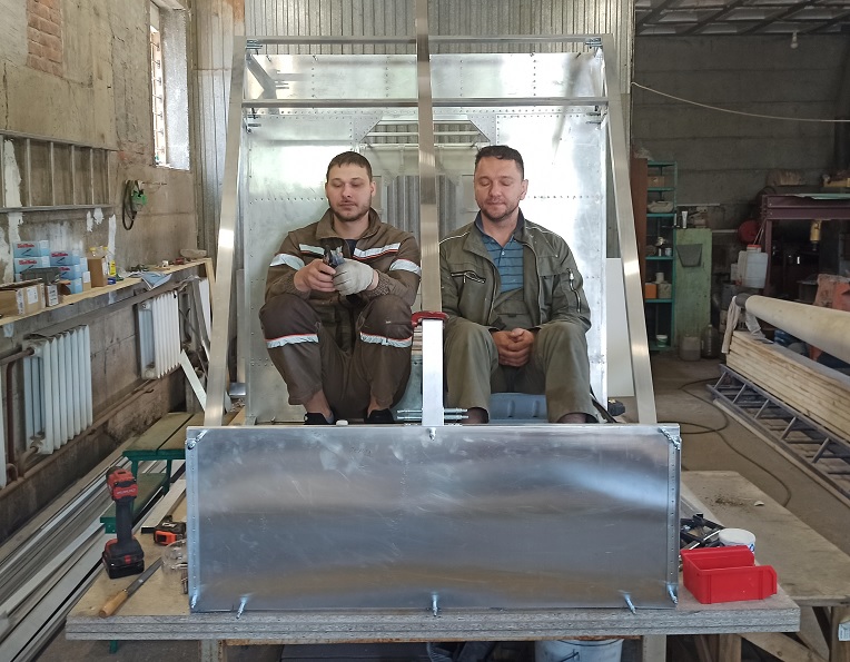

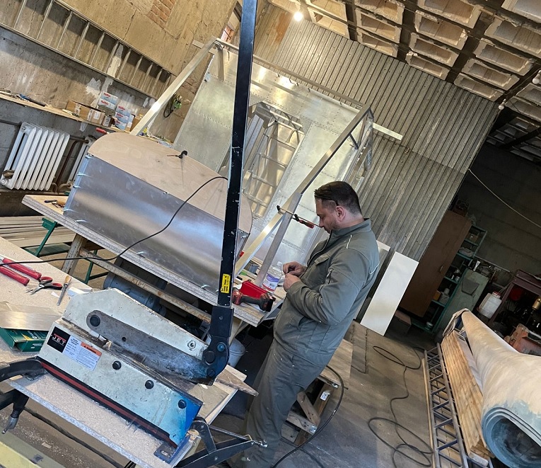

Хорошо когда детали и узлы крупные-сразу видно движение. А вот с мелочёвкой беда-возишься весь день, а взглянуть не на что. Успехов!

Я так понимаю хороший спонсор появился.Самолетик наверное на заказ.Нормально получается.Движки какие планируете?
Спасибо за оценку. Самолёт под определённые задачи, где-то далеко выше, ещё на стадии обсуждения, я их озвучивал. Небольшой грузовик для дальнего востока и Сибири. Движки Вальтеры 160 сильные.

Есть веса модельные, но каркас не взвешивали, так как нечем. А небольшие фрагменты, типа стенок, модельным весам пока соответствуют. На выходе ожидаю получить фюзеляж около 300кг. Посмотрим как получится по факту.

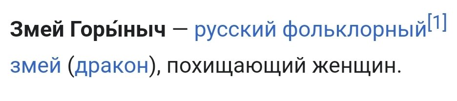

Как гласит википедия о "пользе" Горыныча:
