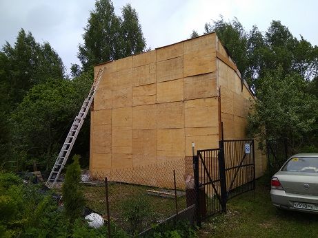

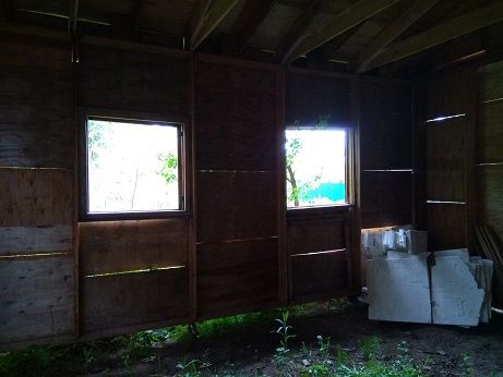

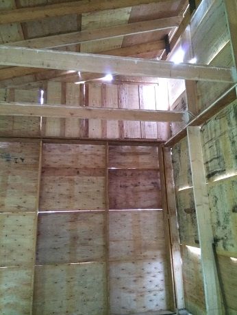

Ну вот рамещаю фотки моего самостроя. Не критикуйте. Работы в ней непрворот. построил за 2,5 месяца. Продержался зиму и ураган. Два рулона снова надо положить на крышу.

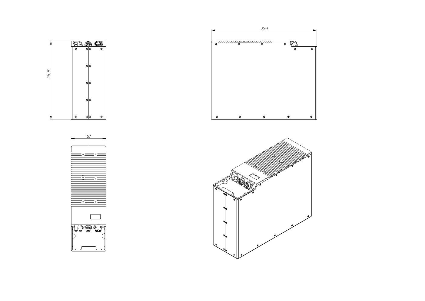

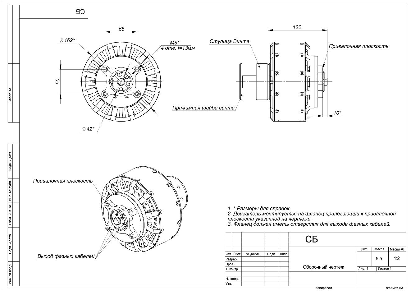

Дозвонился до фирмы, занимающийся электрооборудованием.
Цифры оказались на самом деле другими.
Двигатель 26 кВт-5.5кг.
Батарея 3.6 кВтч 20 кг на 20 мин. Вес определяется 180 Втч на 1 кг. батареи.
Прикладываю фотки чертежей.

Подходит вполне. Проблема считать вес аккумуляторов как багаж или входит в вес самолета. Правда можно посчитать энергию 19 литров топлива и перенести ее на соответствующую по емкости батарею. И сделать батарею быстросъемной.
Ответ понятен. Правда хотелось бы увидеть цифры (дальность, продолжительность и т.д.) для сравнимых вариантов с ДВС и электро СУ.
Это скорее Вам надо, чтобы иллюзий не питать, своё мнение я Вам навязывать не буду, хотя оно вполне сформировано.
