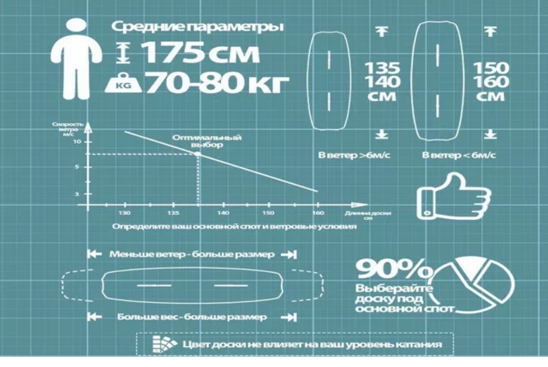

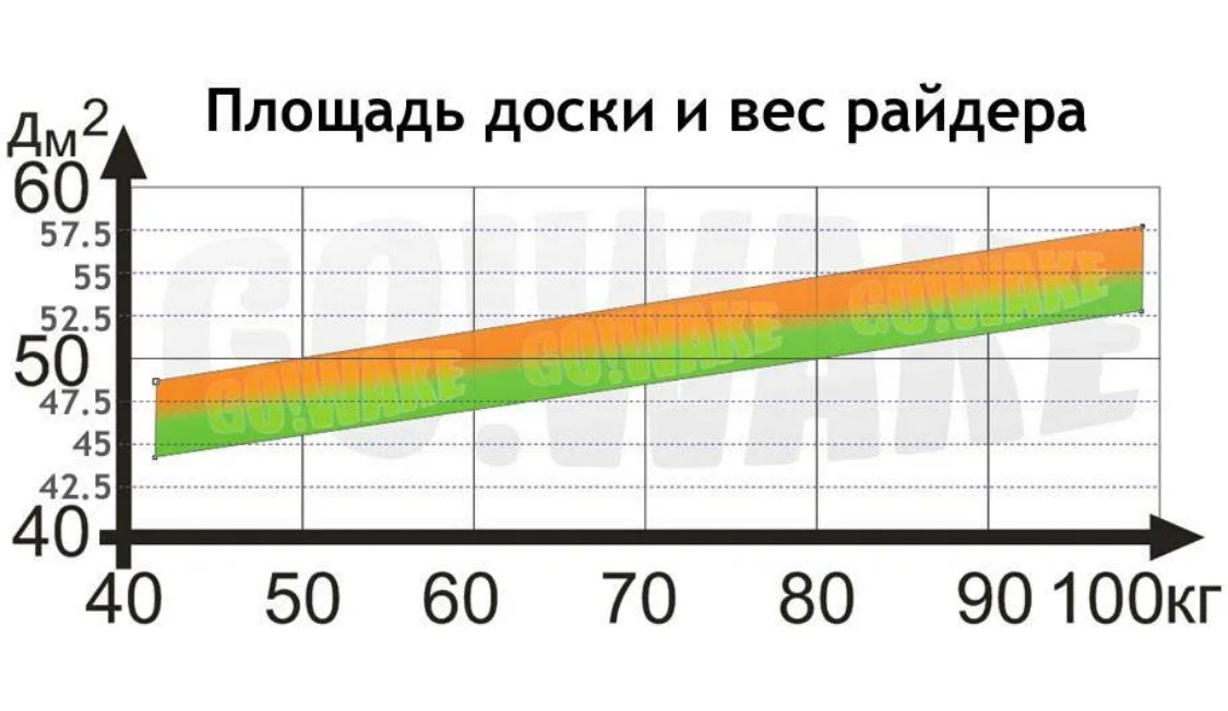

Спасибо, уж поверьте я этой теории читал много…

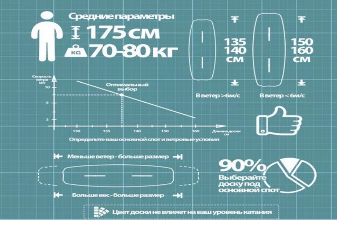

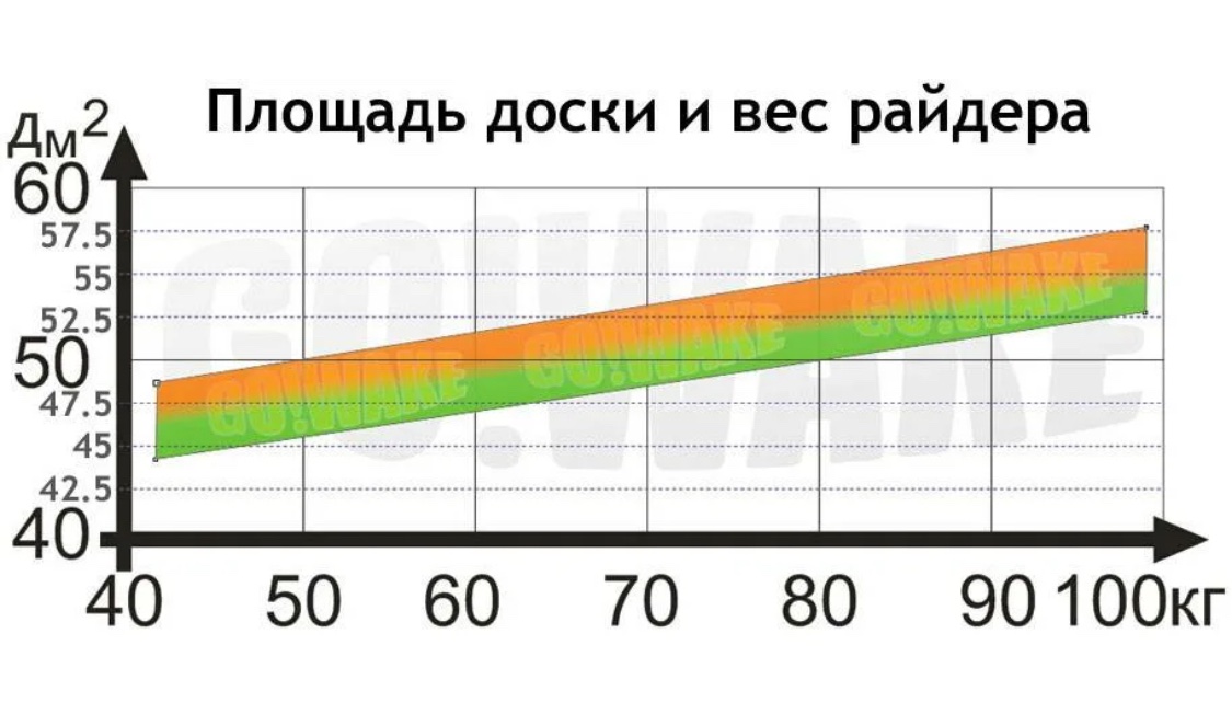

Попробуйте ее соотнести с теми картинками, которые я вам сейчас скину
Обратите внимание на скорости а таблицах, там все в пределах 36 км/ч..
Мв же правильно понимаем, что с ростом скоростей, глиссирование будет еще более вероятно
В истории авиации имеется плоскодонная летающая лодка Спратт Модель-107. Ничего хорошего, няз, из этой затеи не вышло. Можете на медленнотубе поискать видео с ее попытками взлета.
Есть и более удачный вариант это буксируемый мотолодкой гидропланер PG-1, но там корпус типа ящик был установлен на две стандартные гидролыжи(на которых катаются человеки). В файловом архиве форума есть мною отсканенная статья из "КиЯ" "Лодки с воздушным крылом". Почитайте. И теорию освежите. На всякий.
