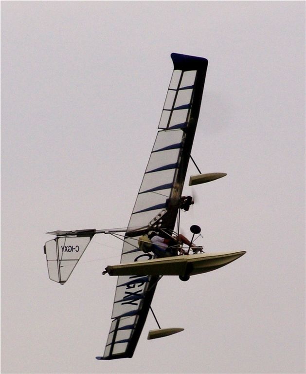

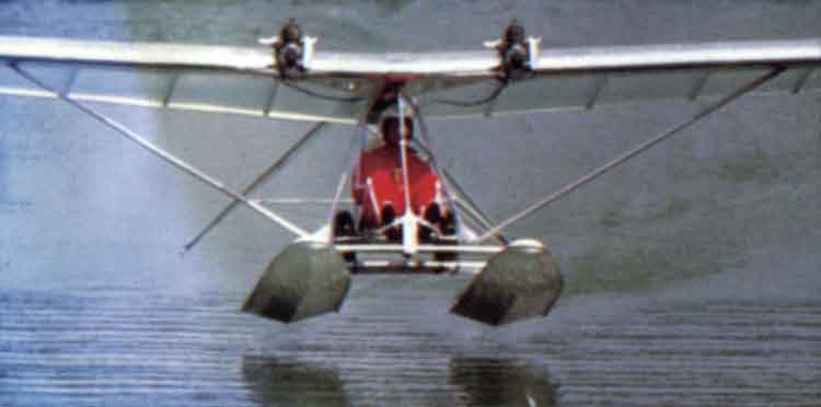

По технике: в обоих вариантах, меня напрягают тонкие стойки поплавков.Ну вот сумлеваюсь я, что они выдержат посадку со скольжением. Полагаю, их сворачивать будет.
2-х стоечное крепление по-моему предпочтительнее.
Если упруго, да не на большие углы, то ладно. У этих поплавочков угол атаки и V такие, что их должно :🙂 отбивать от воды на скорости. А ежели. к придмеру,4-6 стеклопластиковых строительных арматурин (стройка - моё ФСЁ!) по контуру обтекаемой стойки заклеить стеклом с пенопластовой сердцевиной, как оно будет?

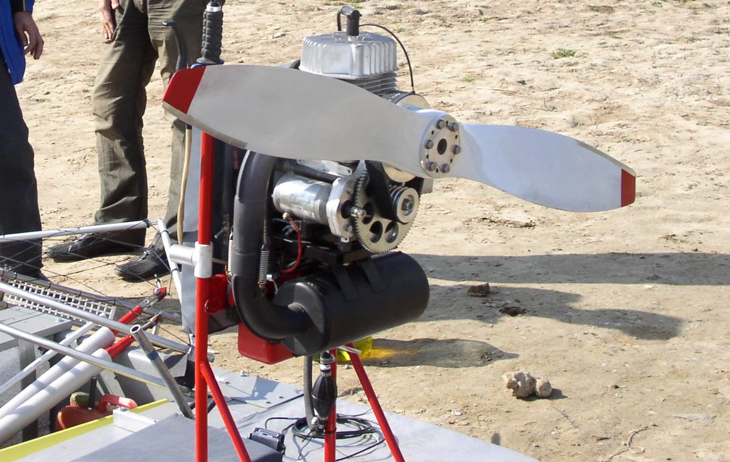

И кстати, у нас Хирт Ф-33 весил 19 кг с редуктором, эл. стартером, глушителем.
А вот это, Алексей, интересно. Кто обвеску делает?
26 кг - это из весовой сводки ДАР-Соло.
У нашего Хирта, редуктор родной был, резонатор пр-ва Письмана, как я теперь знаю. Вот собственно и обвес... Возможно, у Илиева указана масса всей СУ, а это + моторама+топливная система с баком + ВВ.
Ежели отказаться от электростартера, то вкупе с аккумулятором, 3 кг с борта долой! 🙂
