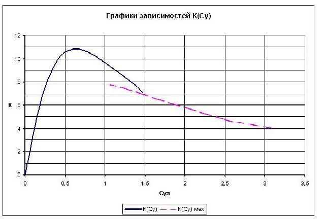

Если даже принять К мах=8 (а у Лазаря без поплавков оно=14)  😛, то без механизации, при Су близких к Су мах, К будет примерно 2/3 Су мах. (Для примера, привожу график К(Су) одного из моих проектов лёгких с-тов)
При выходе на глиссирование, угол атаки близок к максимальному. Стоит установить крыло отн. поплавков на угол соответствущий К мах, весь взлёт будет происходить на углах, соответствующих наибольшим величинам К. Ну и эффект экрана на разбеге не стоит игнорировать! 😉
Отсюда и другие потребные мощности!
Вот я бы определял мощность по потребной на режиме взлёта или для обеспечения заданной скороподъёмности! (Какая окажется большей).
