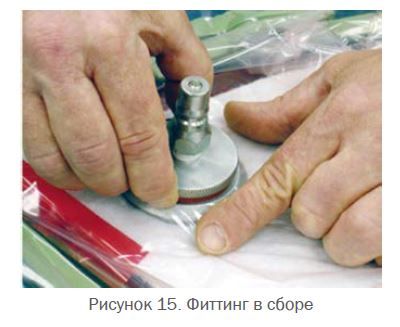

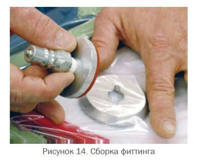

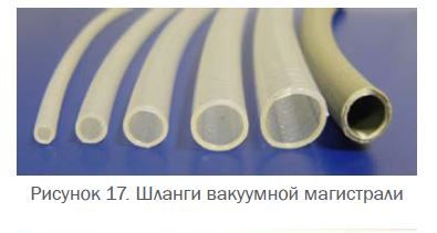

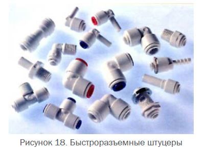

Откачка воздуха и поддержание вакуума осуществляется через вакуумный порт/фитинг (рис. 13-15). Его расположение в матрице и на мешке нужно определить заранее.

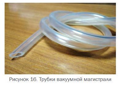

Вакуумная магистраль состоит из трубок/шлангов из ПВХ или полиэтилена (рис. 16-17).

Уровень вакуума контролируют вакуумметром. Его через отдельный фитинг крепят в мешок, либо врезают в вакуумную магистраль с помощью штуцера-тройника (рис. 20). Включают вакуумный насос и держат изделие под вакуумом до момента отверждения композита. Важно приложить вакуум, когда смола подходит к фазе гелевания (отверждения). Если сделать это раньше, когда связующее слишком жидкое, есть риск «осушить» ламинат. Глубина вакуума оптимальна в диапазоне от -0,5 до -0,8 атм. Далее снимают вакуум и проводят, если требуется, послеотверждение. Либо разбирают  систему и расформовывают изделие. Из описания технологии применения вакуумного мешка при изготовлении композитов  можно сделать несколько выводов. Во-первых, вакуумный мешок действительно позволяет более качественно изготавливать композитные конструкции: по сравнению с ручной выкладкой выдерживается оптимальное соотношение армирующего материала и связующего; смола лучше пропитывает наполнитель, исключаются непроклеи; удаляется лишнее связующее и тем самым достигается минимальная масса конструкции при прочих равных условиях.

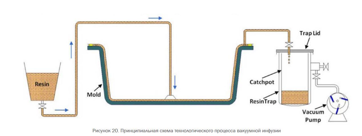

Закончим ликбез из августовского номера АОН.

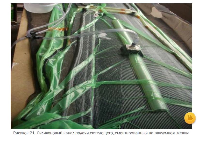

Инфузионная система состоит из нескольких элементов (рис. 21): 1. Матрица детали/изделия (mold). Ее важнейшим элементом является отбортовка. Это площадка шириной 7–10 см по периметру матрицы. Ее функциональное назначение – монтаж каналов: подачи связующего, вакуумного. К отбортовке крепится вакуумная пленка.
2. Ловушка для смолы (trap lid). Это герметичная емкость, предназначенная для сбора излишков смолы, образующихся в результате неравномерности пропитки армирующих материалов. Ловушка защищает вакуумный насос от попадания в него смолы. Иногда ловушка совмещается с регулятором глубины вакуума.
3. Вакуумный насос (vacuum pamp). Создает разряжение в системе, обеспечивая равномерное прижатие материалов в матрице и эффект всасывания связующего.
4. Арматура. Трубки и фитинги вакуумного канала и канала подачи связующего (resin). Набор материалов в матрице. Материалы в матрице можно разделить на армирующие и вспомогательные. Армирующие – лежат в основе будущего ламината и определяют его итоговые свойства. Вспомогательные – необходимы для обеспечения проведения процесса инфузии, по завершении их удаляют с изделия и матрицы. В инфузионной системе весь набор армирующих и вспомогательных материалов укладывается в сухом виде и сразу! Количество армирующих материалов определяется толщиной изделия, которую нужно получить. Для точного набора материалов (количества слоев ткани с учетом их плотности), определения последовательности их расположения и скорости пропитки проводят тестовый инфузионный процесс, заложив в систему наборы материала в разной конфигурации. По результатам выбирается оптимальный набор материалов, а также пропорция смолы и отвердителя с учетом ее жизнеспособности так, чтобы ее хватило на пропитку всего изделия. Как видим, в методе вакуумной инфузии присутствует большинство элементов технологии применения вакуумного мешка. Предполагаю, что есть определенные тонкости в организации системы силиконовых каналов для подачи связующего, многое зависит от характеристик связующего, вспомогательных материалов, вакуумного насоса. Но это детали, которые выходят за рамки статьи. Если вернуться к рис. 3, можно обратить внимание, что процесс автоматизируют не только при пропитке армирующего материала связующим, но и при выкладке сухой ткани или  ленты. Для этого служат роботы. Судя по списку применяемого оборудования, уже есть автоматизированные термоинфузионные центры. Станки с ЧПУ используют для автоматизации обрезки после завершения полимеризации. При  небольших объемах сегодня это дешевле делать людям, но через некоторое время окажется целесообразней автоматизировать и на малых предприятиях, как было с применением ЧПУ в металлообработке. Главное –  автоматизация композиционного производства не только возможна, но и внедряется широкими темпами во многих отраслях, и авиационная промышленность – всего лишь одна
