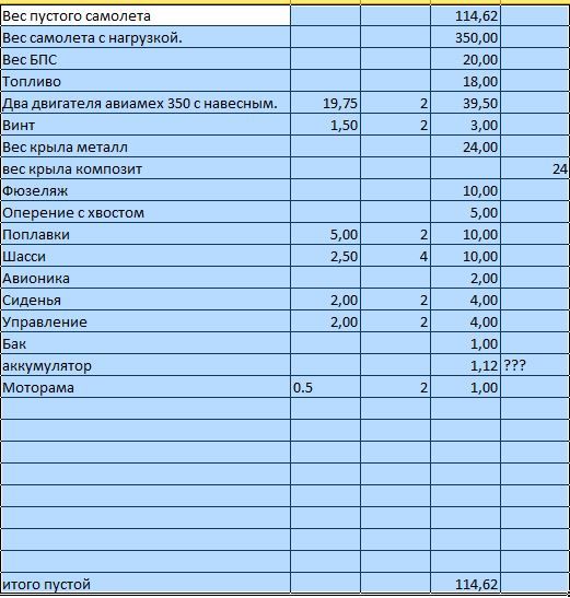

Сейчас у меня задержка, из-за стройки ангара и учебы. Стройку планировал закончить за месяц, но из-за побочных других дел она затягивается. Сегодня почти собрал третью стенку. Завтра буду поднимать вместе со стропилами. Из плана к сожалению выбиваюсь. Идет пятая неделя стройки. Хотя планировал за 4 недели.
Предварительная схема конструкции в начале ветки. Имеются некоторые предварительные размеры и и вес. в таблице ниже.
    48,9 КБ · Просмотры: 199
Длина поплавков-3.8 метра.
Фюзеляжа -3.5
Хвост-3.5- 4.5 Как у Одиссея из Самары . Только вверх ногами.
Крылья 10 метров. Два варианта исполнения -металл и композит.
Каркас фюзеляжа сварной из титана.
Отчество Юрьевич.
Интересно было бы взглянуть на эскизик "оперения с хвостом" 😉
( 10 строчка Вашей таблички). Для чего на оперении хвост? 😱 Для большей тяги в воде?
@ mikoma
Вопрос интересный. Может неграмотен в терминологии.Хвост подразумевал каркас на котором размещается рули высоты и поворота. Где то прочитал -хвостовое оперение . Вот и написал. Хотя наверное все вместе хвост.
