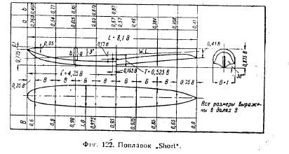

Приблизительно получается: надо рассчитывать поплавок на 350 кг каждый. 4 метра длиной . Значит получится тяжелее 5 кг. возможно на 2 кг. Придется усложнить каркас фюзеляжа. С добавлением нижней средней трубы.
Размеры поплавка.
А. Положение редана по длине
Б. Положение ц.т. самолета по отношению к редану.
В. Килеватость и форма поперечных сечений.
Д. Форма носа.
А. 38-42.5 % от длины Lr=(038-0.425)L=(1.52-1.7)
Б. Положение ц.т. от носа поплавка Lo=0,48*4=1.92. Запас плавучести-100%
В. Углы.
Продольной килеватости. Альфа=5о
бетта=5о
Подьем килевой линии Гамма=1.5о
Скула при выходе из воды Дельта=11.30о
Начальный диферент Кси=1.5о
Высота редана 1/13 от ширины B
Расчетов как таковых нет. Определяются эмпирически. В некоторых пределах.
Поплавок по Рис. 122.
Передняя часть до редана вычерчивается по лекалу  Рис.123
Лекало на Рис.124
Полное водоизмещение поплавка 350 кг.
Длина 3.85м.
Ширина 475 мм
Высота 415 мм
Обьем поплавка 3.33*В=3.33*4=357 литров
Теперь это нужно перенести на нашу болванку.

Примечание к ответу 32. Вроде бы вес поплавков в 115 кг не учитывается.
В воздушном кодексе нет НИ СЛОВА ни про какие поплавки, относящегося к регистрации и сертификации! :STUPID
От киля к скуле либо прямо, либо выпукло. Вогнутость сожрет все л.с. сопротивлением воды на взлете.
И кроме того тройная кривизна сожрет много времени и ее (впуклость) с выпуклостью не совместишь.
Справочник авиаконструктора, 2том, гидромеханика гидросамолета  ЦАГИ 1938
с 91 Характеристики глиссирующих профилей.
Общий вид (на глаз) действительно вогнутый, НО сначала на 2/3 прямой, выше радиус и воду вниз, использовать энергию воды.
Углы килеватости поплавков для ГУЛа скорее будут не большие,(на редане град 3-5 оставить) с мин мореходностью, в ветер при волне все одно не полетите. От этого и исходить.
И сам редан в плане сделайте треугольной формы а межредан на 10% уже - для подсоса воздуха.
Продольный редан Вам не нужен - лишний вес.

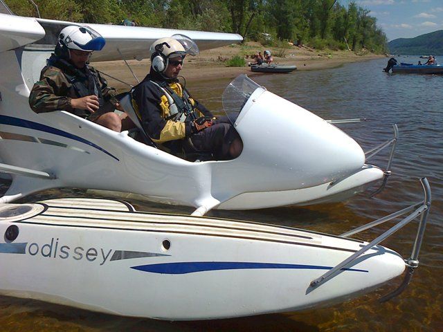

Вообще то все дано придумано. Мы такой самолет как Лазер уже прорисовывали и есть наметки как его делать. У нас в Самаре есть матрицы на поплавок обеьмом 750л. ( на фото)  Можно его использовать, можно другие поплавки, поменьше.  есть и заготовки на крыло.
Сколько раз говорю- приезжайте в Самару, пообщаемся. Нет народ упорно продолжает мечтать на форуме.

Недавно мы Мола на поплавки поставили, я предложил нашему лётчику-испытателю (сугубо сухопутному) съездить на стажировку к вам, хоть на денёк. Но у него  времени не  не нашлось, и  денег жалко было... Надеялся на собственный талант и удачу,которые не подвели.  🙂
можно другие поплавки, поменьше.есть и заготовки на крыло.
Не верю,что вас есть что-то менее чем на пол-тонны! 😉

На Одиссее сзади сидеть с согнутыми ногами или можно выпрямить?  Матрица для поплавка на 350 литров есть? Сколько весит такой поплавок?
Я хочу  приехать в Самару, но дела пока не отпускают.  :-?
