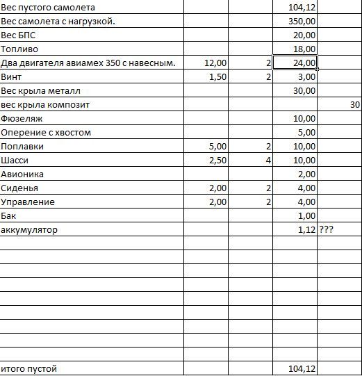

Посмотрел рекламу Aliant аккумуляторов в шапке форума. Вес 12Aч- 1.12 кг. вводим в нашу таблицу.

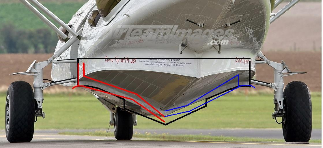

От киля к скуле либо прямо, либо выпукло
Первые поплавки можно сделать V-образные из-за отсутствия опыта по вырезке пенопласта. Но я сделал запрос на изготовление поплавка сторонним организациям. Жду ответа от них.
V-образие может быть тоже разное. Если делать с гидролыжей или продольные реданы - синий вариант. Красный скорее для скоростных лодок, для повышения мореходности. Ширина лыжи (прод реданов) считается по нагрузке на площадь, но надо знать cкорость взлета.
Хотя, про ширину между продольными реданами - кто во что... походу конструктора сильно не парятся над этим местом.

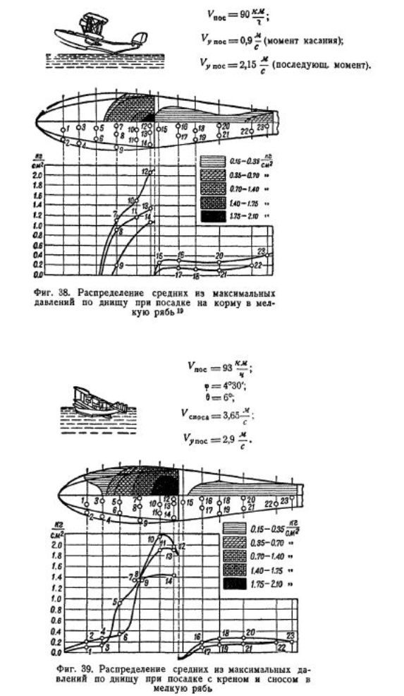

И обратите внимание на распределение нагрузок по областям, самые большие на редане - его непременно усиливать. Это если в мелкую рябь и расчетной посадке.
Боюсь в проектный вес не уложитесь.

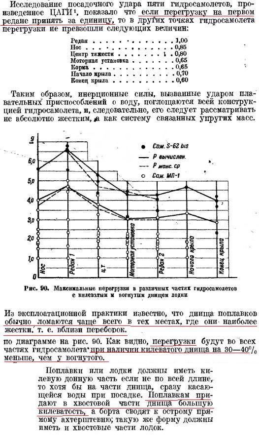

По поводу переборок понятно , что там ломается чаще всего. А если внутри пенопласт и в районе редана наибольшая нагрузка при посадке. Где взять расчеты для такого варианта поплавка?
Пенопласт эт наполнитель. Вода в 840 раз плотнее воздуха, а при 70 км/час сродни асфальту. Представляете, с высоты 3-х этажного балкона в спасательном жилете плашмя ;D

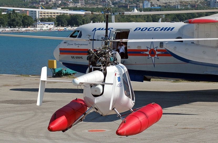

Но, если не подходит, тут целая куча  😉 вариантов, например:
