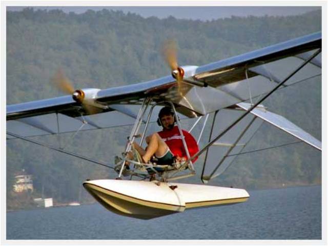

Под эту компоновку у нас поплавок найдется.
    34,6 КБ · Просмотры: 434

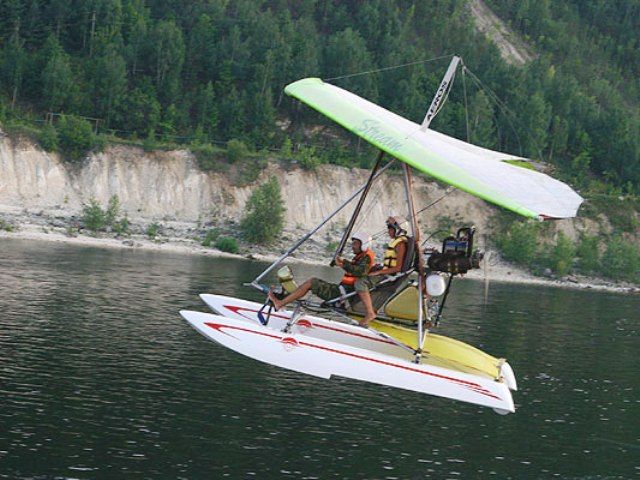

Обьем одного поплавка 750л. Примерно 360кг ан него можно нагрузить. Есть дельтапоплавки обьем 500л. соответственно половину можно грузить - 250кг. Можно в матрицах выклеить уменьшенный вариант под 115кг.
    69,4 КБ · Просмотры: 373

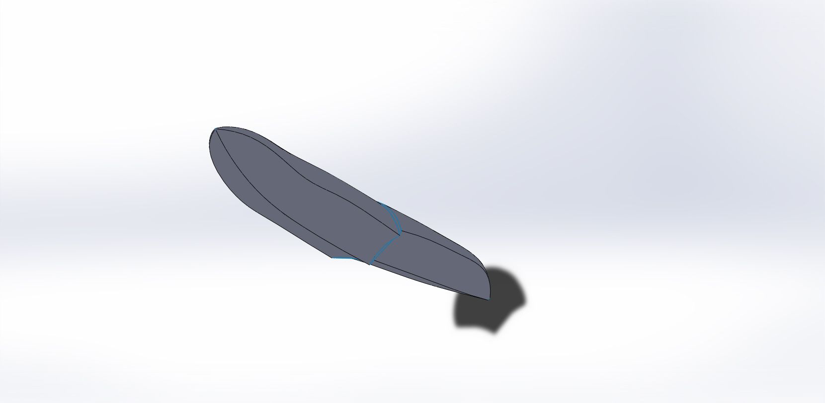

У меня очень жесткое ограничение по весу поплавка. Нужно, чтобы они весили не больше 10 кг. с разумным плюс-минус. То есть по 5 кг. Объем одного поплавка 350 л. Т.к. полная масса самолета - 350 кг. Пустого - 104 кг. пока.
Моя таблица с характеристиками тут.

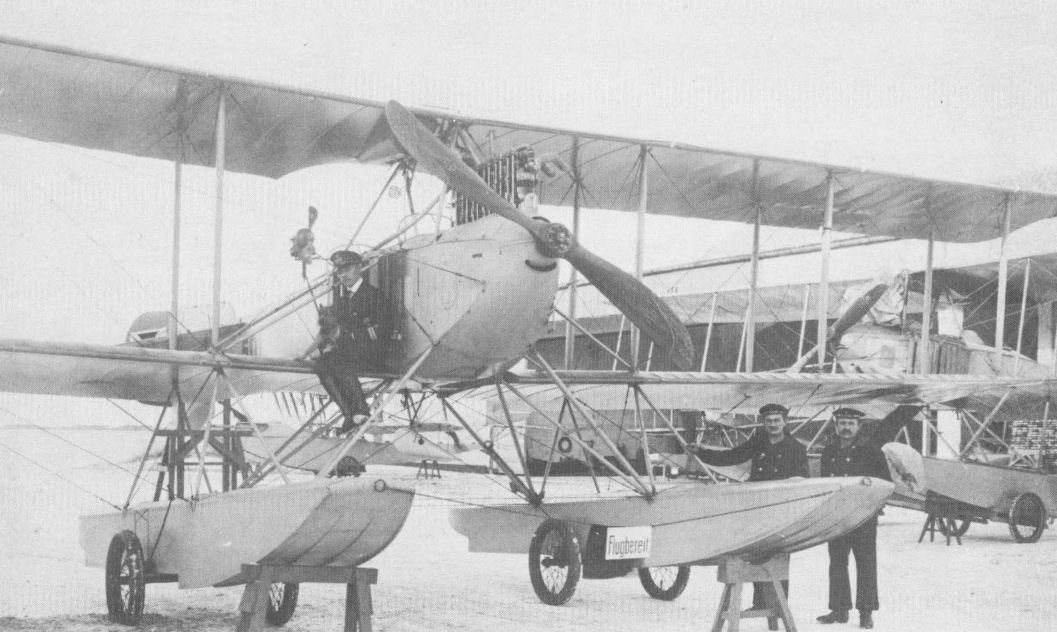

Самый известный у нас-Сопвич "Таблоид"
Или вот-Фридрихсхаффен ФФ-33
Пример его использования со вспомогательного крейсера "Вольф", читайте здесь, впечатляет.
http://wunderwafe.ru/HistoryBook/OceanSpace/Parohod.htm
Высота волны? Тихоокеанская! 😱
На подобные поплавки ставили и "Илью Муромца".

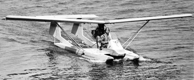

Нет, я не спорю,что килеватые поплавки существенно уменьшают нагрузки, однако у плоскодонных выше гидродинамическоое качество! И ведь глиссируют на плоскодонных джонботах! Полагаю, что при взлётно-посадочных скоростях Лазаря есть повод задуматься о таких поплавках.
У меня есть чертежи таких поплавков для биплана "Питенпол" из американского журнала начала 30-х гг. 😉
Для предполагаемого сверхлёгкого гидросамолёта достаточно поплавков прямоугольной формы в сечении.
Для низкой тяговооружённости самоё то.

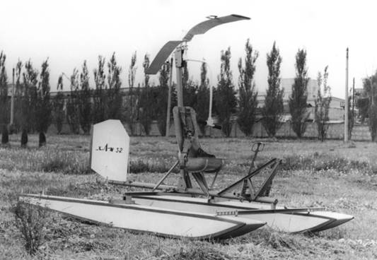

Самыми лёгкими получаются деревянные.
Гидровиропланер и гидросамолёт созданные в СКБ ХАИ.
ХАИ-32 и ХАИ-33М.
На ХАИ-32 поплавок объёмом 240 литров весил 12 кг.
На ХАИ-33М поплавок объёмом 450 литров весил 17 кг.
Из опыта эксплуатации, днище желательно делать из фанеры толщиной 2 мм с оклейкой с двух сторон стеклотканью.
Стрингеры, как скуловой, так и палубный, сосновая рейка сечением 15Х15 мм.
Для улучшения путевой устойчивости, в том числе и при буксировке, поплавкам желательно придавать схождение 2 градуса.
Если захочется уменьшить нагрузки от воды, поплавки можно провернуть относительно продольной оси. По нашим экспериментам достаточно 7 градусов. При этом необходимо установить скуловой брызгоотбойник на внутренних вертикальных поверхностях поплавков. Водяные рули устанавливали на транцевую плиту по её высоте, заподлицо с нижней поверхностью поплавка. Эффективность руля достаточная,при этом не цепляются водоросли и не нужен механизм подъёма руля.
    29,8 КБ · Просмотры: 365
