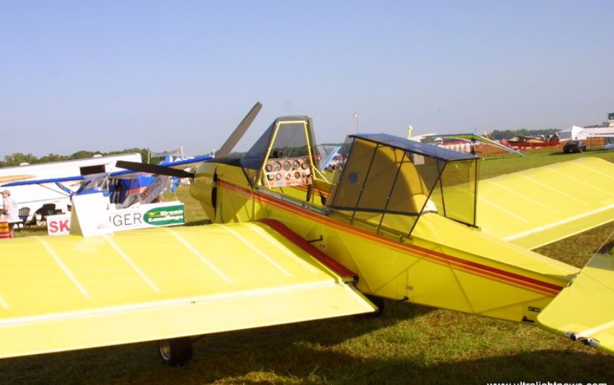

При  работе ядами    этот  самолет  непригоден, маска  лишь  частично  спасает  пилота  и  то  самая  навороченная,  яд  идет  через  уши  , порезы , травмы  .  На  Бекасе  часто  попадают  в  них  даже  опытные  пилоты.

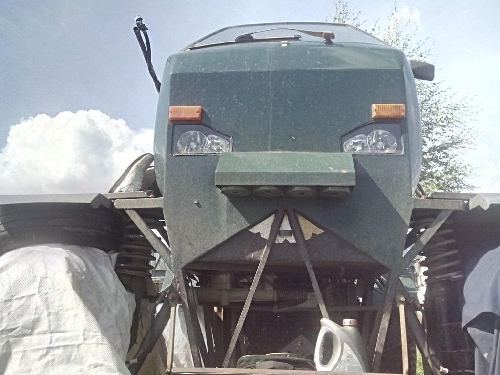

Там не трудно сделать закрытую кабину и установить фильтра, вот на своём пневмоходе я обхожусь 4мя банками от противогаза

;D Наиль  Вам  ли  не знать  как  действуют  яды, глюки  нереальные  наступают,  я  знаю  несколько  случаев  вынужденных  посадок  именно  из-за  воздействия  оных.  Эта  стекляшка  просто  насмешка........... ;D
Виктор у меня в кабинке ну не озон конечно, но яды не проникают, наддув через фильтры от противогазов, иногда случалось с после разворота попадать в то что распылил (очень редко) замечал по капелькам аэрозоли на лобовом стекле, начинаю работать с подветренной стороны поля, место для заправки выбирают так чтоб ветер был на поле чтоб не травились и те кто занят заправкой, вообщем при работе первое место это безопасность, приданных помощников инструктирую, если замечу пьяных или очень тупых удаляю, думаю все это можно соблюсти и оборудовать и в авиации, кстати если заметил на видео загрузка химии оборудован через герметичное быстроразьмное соединение от наземного бака для приготовдения раствора такого же объёма (чтоб не перелить) а не как у некоторых через крышку бака шлангом.
Вобщем если все продумать, то химия будет только там где надо
