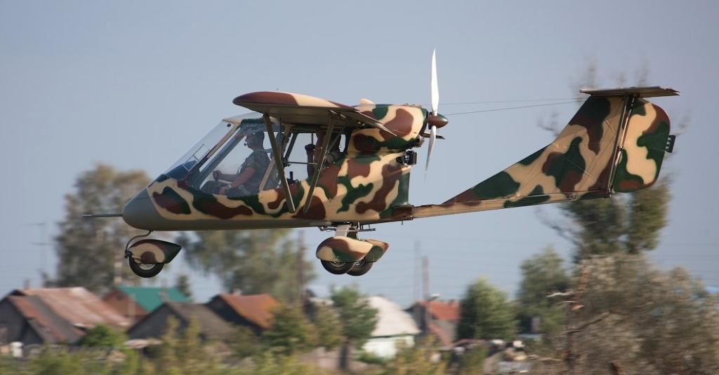

Бекас тоже стырили с когото??
Всё уже придумано до нас.
Идея фюзеляжа - первый в Европе МДП ХАИ-21.
Далее, с согласия автора (Анатолий Клименко), отпилил от него всё лишнее, добавил, давно известные в авиации,
крылья и хвост и получился ХАИ-40.
Дальнейшее развитие инженерной мысли - двухместный самолёт для расселения трихограммы, а заодно как учебный - ХАИ-48.
Из него, используя опыт эксплуатации и изменившиеся условия производства, и получился "Бекас".
Основная идея конструкции - слашная простота с элементами взаправдашного авиационного подхода.
Следует все-таки добавить, что на Бекасе нет ни одной детали, которая бы совпадала с деталью ХАИ-48, и ни одного повторяющегося размера.
И еще: ХАИ-48 до сих пор жив и успешно летает.

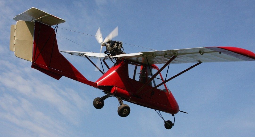

Крайнее справа в сообщении С. Рябикова.
Здесь и 48-й, и самый первый Бекасище... "Морковка".
48-й тут, правда, неказист - с нахлобученной кабиной и вследствие этого со значительно увеличенным вертикальным оперением. В оригинале, он конечно гармоничнее, хотя тут - несомненно комфортнее.
Рябиков
Изобретаем решительно все!
Нууу Владимир Васильевич, ты всё таки конструкцию не знаешь - рессора, навеска рессоры, колёса, тормоза ... ;D
meglin1
Делайте хорошо - плохо само получится!
Харьков
Тормоза...  не помню, какие были на 48-м, действительно.
Навеска рессоры - согласен, была использована на первой машине.
Получается, кое-что таки использовали :).
Опять же - колеса, перкаль, эмалит.

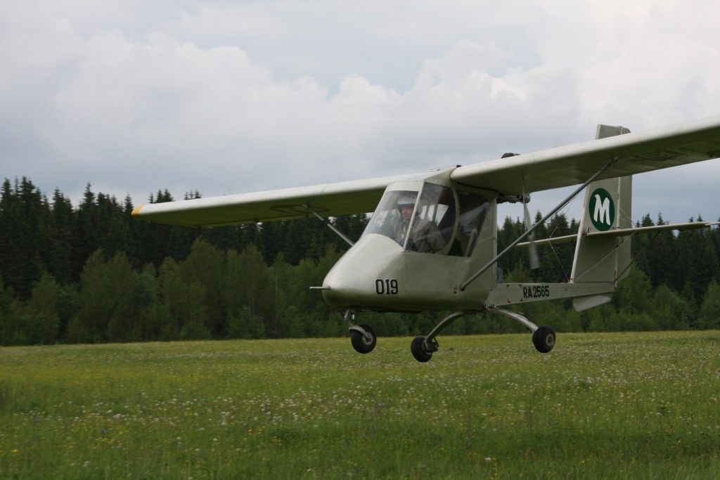

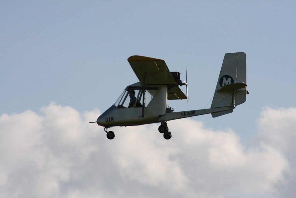

Можно сколь угодно плевать в сторону М-15, но это первый и единственный отечественный специальный химический самолет, который выпускался хоть какой-то серией. Его пытались сделать и производительным, и комфортабельным, и безопасным. Что-то получилось - что-то нет. Если подскажете другие  примеры - буду рад с ними ознакомиться.
zov
www.zovprop.ru
Если в ЭТОЙ ВЕСОВОЙ КАЕГОРИИ то Ан-2 не такой комфортабельный, но весьма безопасный, а уж какой серийный!!! А рентабельный!!!! Но мы все хрдим по кругу.... опять Ан- 2
Однако в нынешних реалиях я дам Вам бальзам на душу: Бекас, для УМО, пока что вне конкуренции. Разрази меня гром!!!
