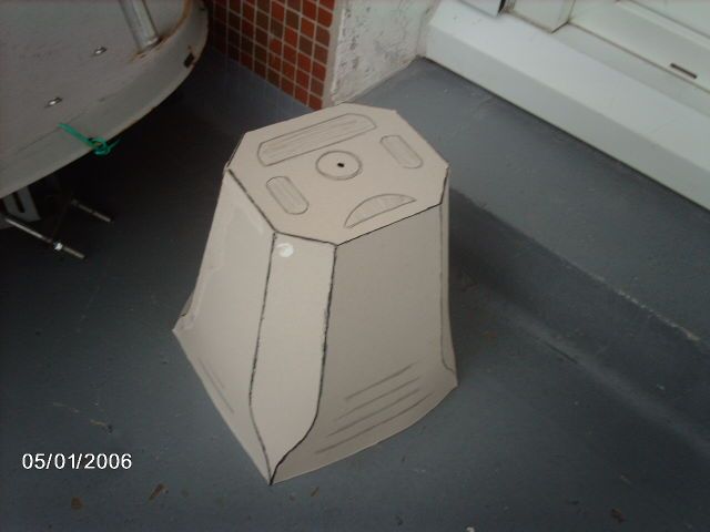

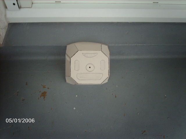

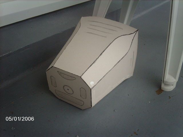

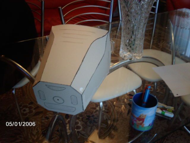

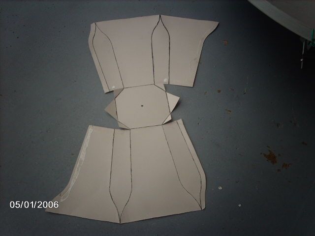

Уважаемые форумчане,хочу предложить следуюшую идею создания капота двигателя из материалов,которые бог пошлет.Применимы все авиационные плоские материалы.Ширину,высоту,градусность углов,а так же дизайн, в ограниченных рамках ,придавайте сами.Фото расскажут все.

Если серьёзно- я так понимаю идея в том, чтобы создавать сложные формы из плоских материалов?
Вы набрались опыта после 2006 года,или до.Наверное с 1930 года.Речь о том что можно использовать это для взрослого самолета.Так-что,заберите обратно свои игрушки,уважемые.
Ну зачем Вы так категорично, модельный опыт позволяет, при соединении с технологией фирмы Зодиак, создавать вполне обтекаемые тела из панелей с одной степенью кривизны. С дизайном можно не мучиться, особенно для любителей реплик. Выкройки в сети есть почти на любой летательный аппарат.
Кстати, Ваша технология моделистами тоже используется.
