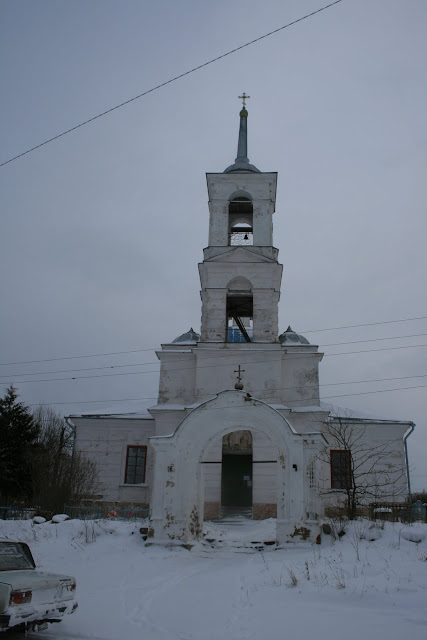

КСТЫ
Церковь между озёрами Вселуг и Пено
%25D0%2598%25D0%25B7%25D0%25BE%25D0%25B1%25D1%2580%25D0%25B0%25D0%25B6%25D0%25B5%25D0%25BD%25D0%25B8%25D0%25B5%25201057.jpg

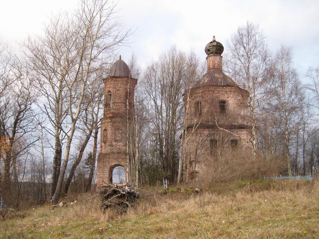

погост Увицы

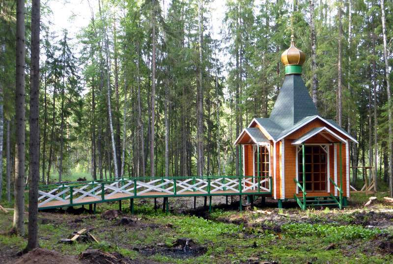

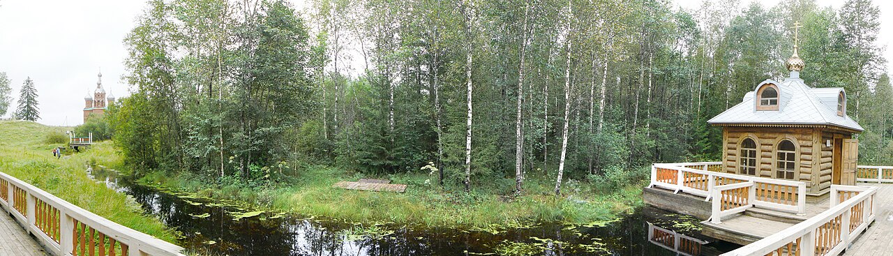

исток Волги

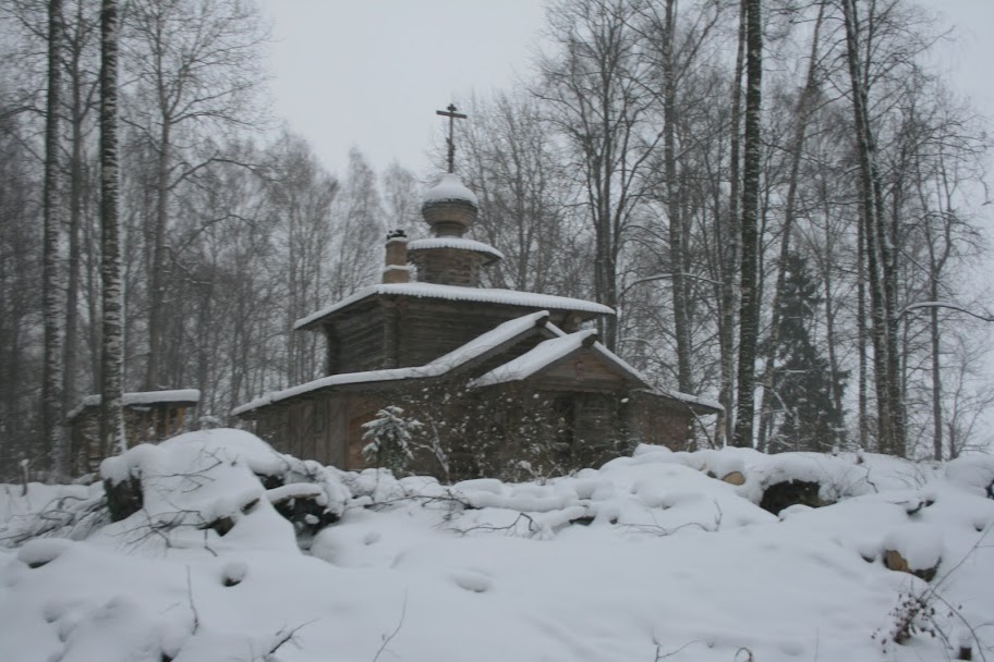

Нилова пустынь

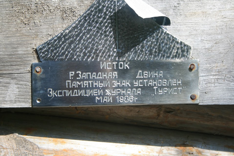

Приколола вторая фотка. Казалось бы в журнале должны работать люди грамотные, но табличка висит с ошибкой уже свыше 28 лет 🙂

Сергей у Истока Волги в пешей доступности (1-2 км) где-нибудь подсесть можно?

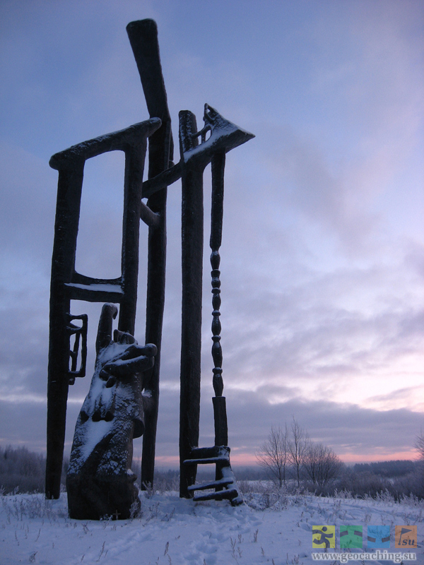

Кстати забыли еще одну достопримечательность - пирамиду А.Голода - вроде как самая высокая из им построенных. Внёс в список выше, т.к. и по маршруту практически, и вроде как сесть там есть где.
на поле у деревни со стороны церкви, на противоположной стороне на поле - если не заросло. сам там давно не был. До Н.Г. постараюсь посетить - посмотреть.
у пирамиды... конструкция из стеклопластиковых (по моему) панелей... сесть можно со стороны д.Хитино. но что там осматривать? заходил в неё разок, лет ... 8 тому, были бутылки с водой, не замерзшие - но это старый фокус. если только несмотря на праздники будут торговцы рыбой и сувениркой? всё то же самое есть и у Ниловой пустыни, там сесть проще на лёд, и дорулить до берега не проблема, в отличии от пирамиды. Чтоб перебраться с поля к дороге и далее к пирамиде, надо будет преодолеть канаву, примерно 1,5х1,5м. со снегом, не факт что дно будет замерзшее.

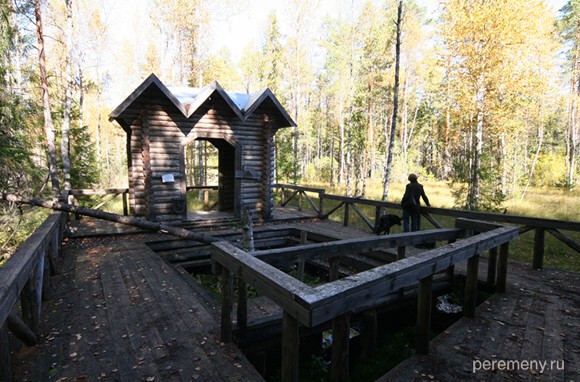

на истоке Западной Двины в этом году проведена реконструкция, прежняя постройка
сгнила и развалилась
остатки столкнуты в болото, и построено новое сооружение
для этого была распилена пешеходная тропа до состояния лесовозного уса.
и впоследствии по лесу "проложена" новая тропа. Пешеходная часть маршрута потеряла живописность.
