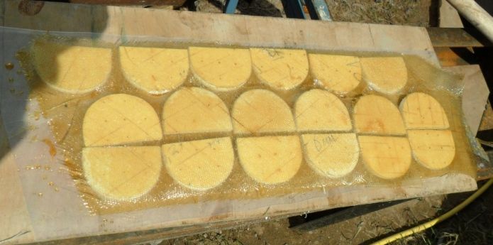

полунервюры изготовлены из Пс-60 толщиной 8мм и оклеены с двух сторон тканью Т10 .

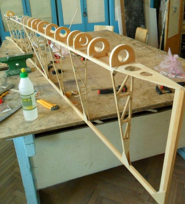

также  особо упорно думаю из чего бы сколхозить стапель для сборки крыла....шоб дёшего, недорого и мало стоило  :🙂
Если под стапелем понимается ровная горизонтальная поверхность длиной с консоль, то предлагаю ЛДСП светлых цветов, чтоб нормально чертить карандашом. Половиним повдоль и получаем более 6м состыковав распиленное. Для выставления горизонтали я в ножки вкрутил саморезы под ключ, чтобы вкручивая и выкручивая оные регулировать высоту. Примерно как-то так...
Любая ДСП рано,или поздно,при таких размерах поплывет под собственным весом - отличные результаты получились при использовании 40-мм фанеры,практически не потребовавшей каркаса:только два продольных профиля на перестык и под ноги.
Думал уже на эту тему, нету у нас фанеры такой толщины, только 12мм сосновая да и то, такое барахло, про качество поверхности вообще молчу.
При желании можно найти приемлемый способ избежать этого.

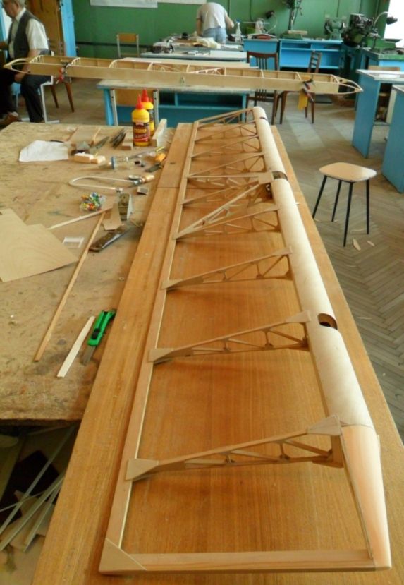

Закончил РВ.
Практически готово к обтяжке.

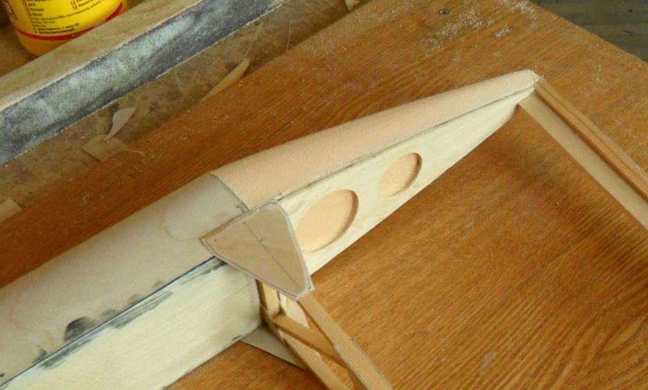

также применил пенопласт 35 г/дм куб. для конусообразной части лобика...потом обклеится одним слоем Т10.

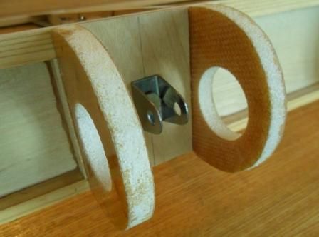

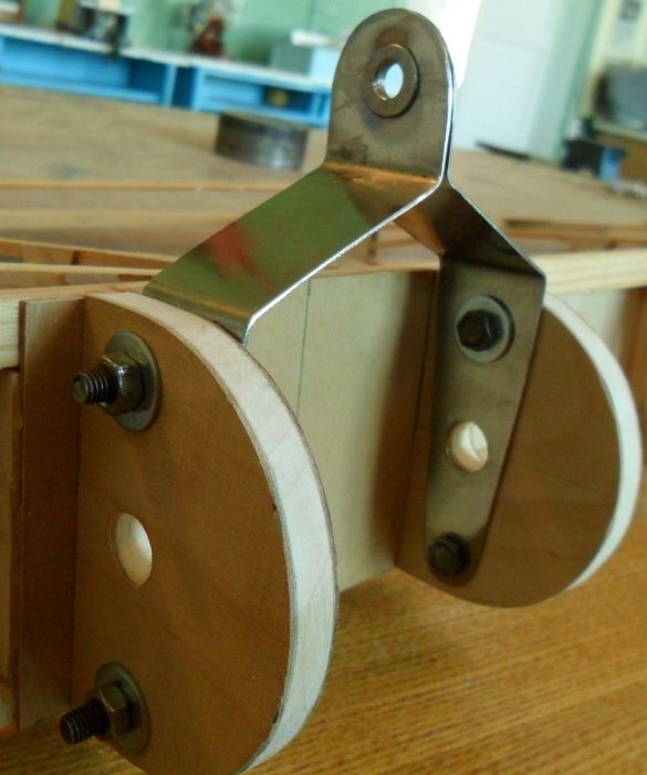

половинки кабана соединены между собой развальцованной  нерж трубкой  8х1 мм

ну, и вот...пенопластовая часть лобика.

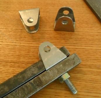

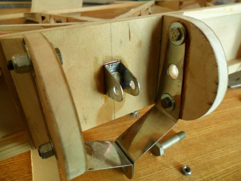

Также ваял стабилизатор.
Изготовил и установил "на боевую" узлы крепления стабилизатора и ответные части на ферме фюзеляжа...
Но не заснял, тк было уже темно и фотки получились бы не красочные))
Здравствуйте уважаемый "Поломанный мужчина", не "дохленький" ли кабанчик Р.В.?
Ему все-таки жисть свою доверять.
С уважением.
Остальное просто заглядение.
