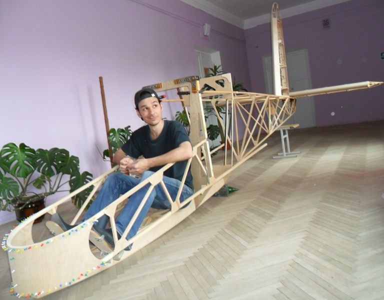

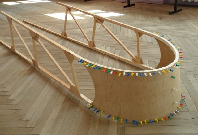

сегодня занимался передней частью фюзеляжа.
Обтекатель пилота, тыксызыть..
    51,3 КБ · Просмотры: 219
зашил носовую часть фанерой 1мм...
    43,1 КБ · Просмотры: 218
Надо было еще какую нибудь палку в руку взять в качестве РУС. И   :~)
не удержался и сложид всё в кучку...просто помечтать)
Я вас понимаю....
В обще приятно видеть такие моменты на реаа. Ато достали говорильней Скушно. А тут видно, слова не расходяться с делом.
Молодцы так дерзать.

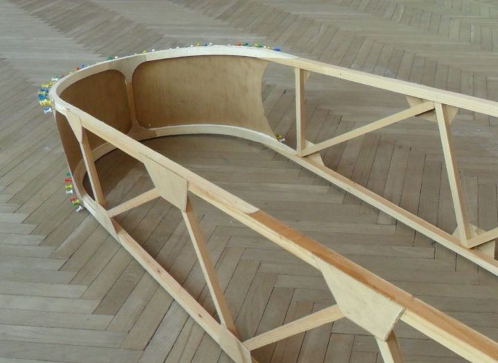

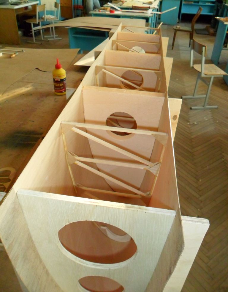

собирал первую секцию лобика крыла( начиная от законцовки...мне так удобнее)
Идея простая:
- делаю несколько секций используя закреплённые на ровной доске "рубильники".
- потом эти секции соединяю между собой используя эти же "рубильники".
Как видите, в моделке у нас паркет, поэтому можно будет "присаморезить" их прямо к полу, а прямолинейность контролировать на "глаз" и просто натянутой нитью.
Так же , в процессе обдумывания этого способа создания лобика крыла подкупила возможность  контролировать качество склейки нервюр и обшивки, а также  лёгкий доступ внутрь, чтобы обработать потом антисептиком.
Когда длинная колбаса лобика будет готова - я совокуплю её с лонжероном в этих же "рубильниках"....по ним же легко контролировать наличие или отсутствие крутки.
    87,2 КБ · Просмотры: 223

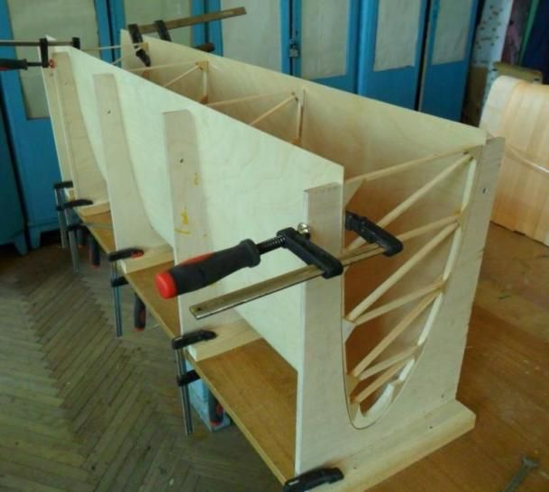

Половину дня убил, чтобы сделать эти самые "рубильники"
Фанера 10 мм толщиной...соединил в пакет 5 штук и совместно обрабатывал, чтобы нервюра входила с зазором около 0,5 мм.
обшивка- 0,8 мм....чуть-чуть накрячилось и, в общем, собирать было очень приятно...жаль, не быстро(не смотря на то, что детали все имеются в наличии.
ЗЫ:
Благодарю ВСЕХ, кто смотрит и пишет в этой теме.
Ваши добрые слова  и критические замечания, конечно, очень морально воодушевляют и держат в тонусе)))
А то у нас в "моделке" уже родилась добрая поговорка- " слишком много труда ради 5 секунд полёта"))))))))

Профиль Wortmann FX 63-137....
Наверное он кажется толстым, потому что я использовал режим макросъёмки на своём фотоаппарате.
Мне он очень нравится, потому что то, что получается на фото, выглядит гораздо красивее, чем в "жизни" )))
Как -то всё... фактурно, рельефно ... видна структура материала...в общем ЖИЗНЬ!

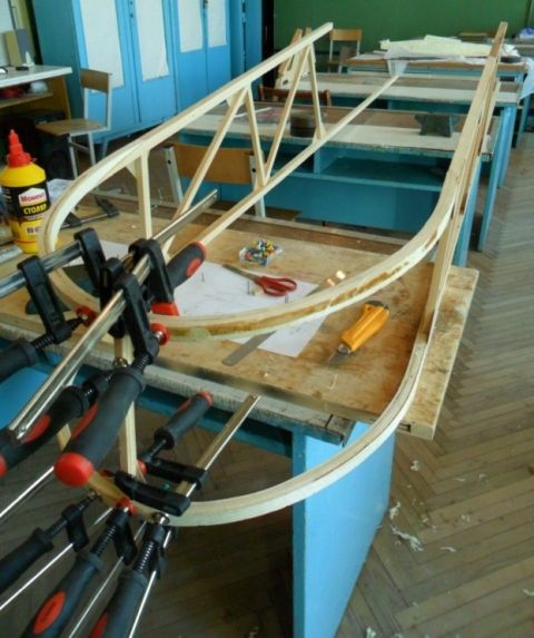

прошёл  ещё один день - и мои крылья ещё немножко подросли)
Ко вчерашней секции лобика присоединил изготовленную сегодня.
    81,4 КБ · Просмотры: 216
Получается, что носик нервюры будет стойкой к стенке лонжерона только приклеиваться и держаться на клею, без пробивки гвоздиками? Или там какая-то фиксация предусмотрена?
