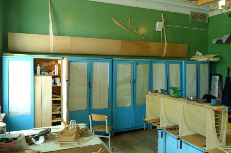

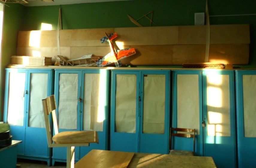

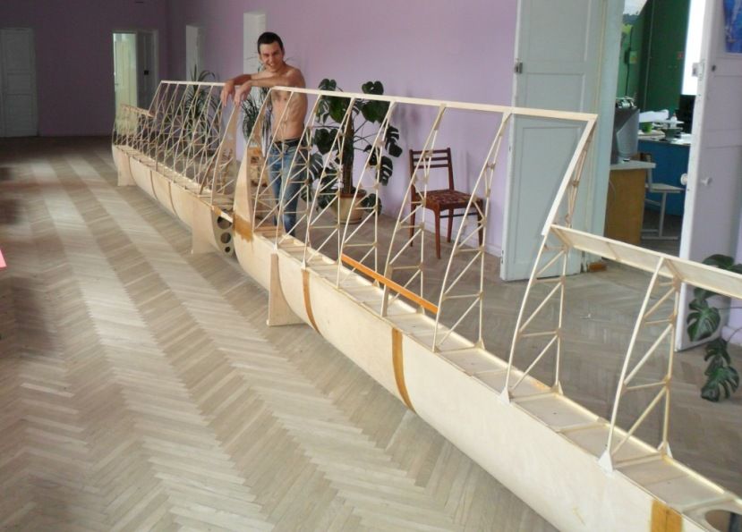

Сегодня, наконец, готов лобик правой консоли.
...от она, моя Прелесть🙂
    61,6 КБ · Просмотры: 218
Сейчас длина 5 м ровно.
ещё будут стеклопластиковые законцовки и ...лонжерон будет выступать корневой частью  примерно на 250 мм...
так что размах ероплана будет ближе к 11 м.... :🙂

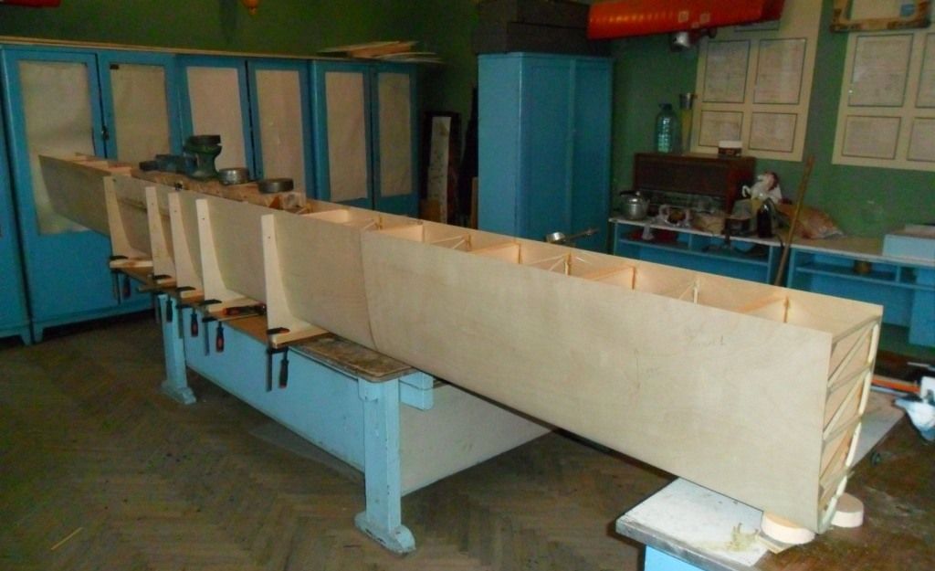

А крылья всё растут и растут....

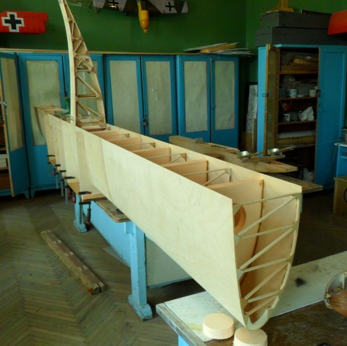

Начал собирать лобики левой консоли.
Правый лобик( на стене) получился 5кг массой.
ЗЫ
...а я расчитывал на 4...наверное, слишком тщательно все нервюры промазал смолой....

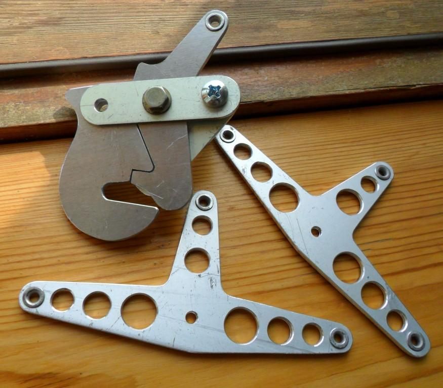

Вот , намедни , выстрадал качалку управления элероном. Пока одну.
Д16Т 4 мм- довольно долго пилить...

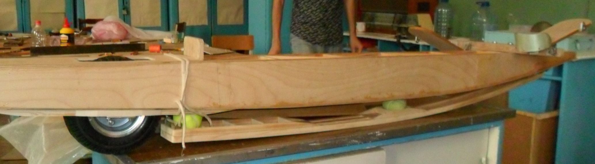

Ну, и по мелочи там возился....на бимс установил посадочную лыжу.
на носу- с помощью деталей их дюралевых  уголков со стенкой 3мм. и болтов М6.
Сзади - нержавеющая пластина, за которую потом лыжа будет расчалена тросами  для предотвращеия  бокового смещения.

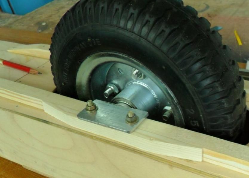

колесо закрепил тоже такими уголками и болтами М5

Доделал качалки и изобразил запускной крючок.
Конструкцию  честно украл у планера А-9.

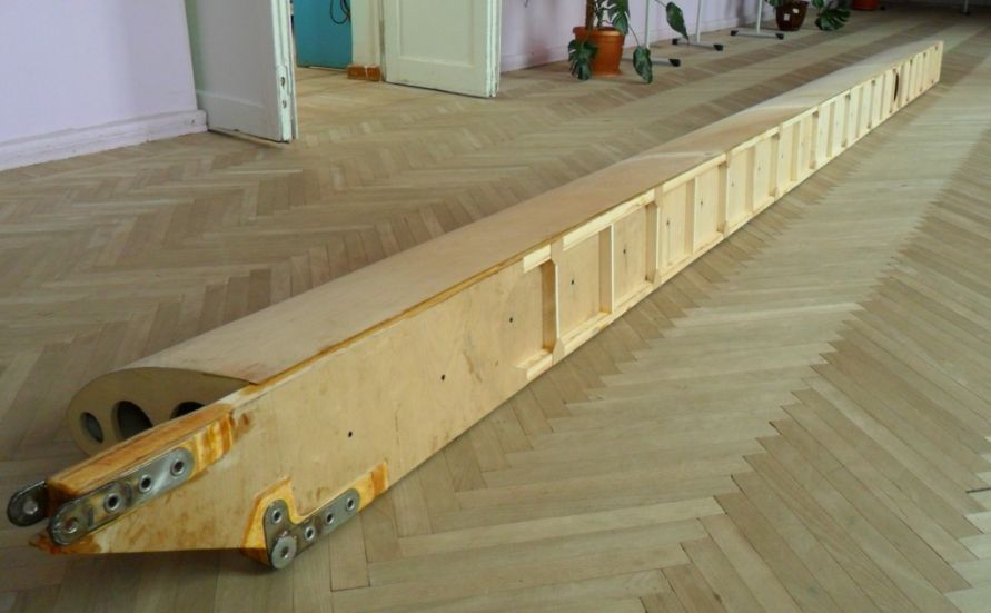

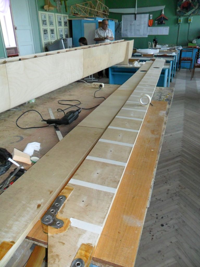

готовлю лонжерон к завтрашней вклейке в лобик
    70,8 КБ · Просмотры: 206

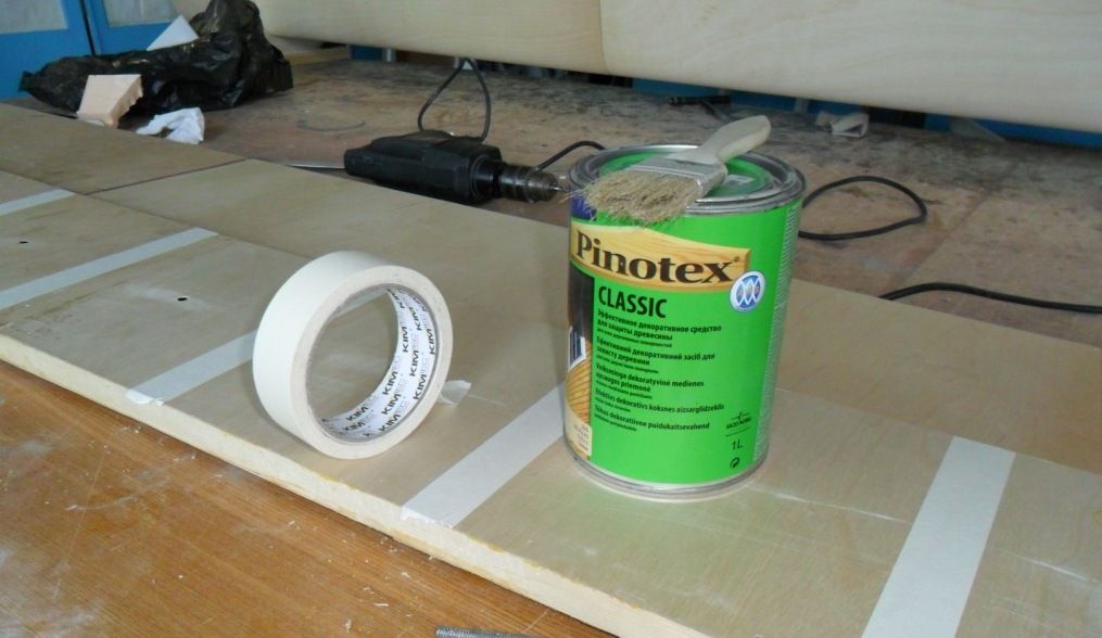

Ещё засверлил дренажные отв. ....пусть будут, хуже не станет.

Сегодня вклеил лонжерон в лобик!   Пока только правый.
Очень геморройно одному мазать всё швы на пятиметровой детали, а потом ровно состыковать эти детали между собой...
Весь перемазался смолой, но всё получилось.

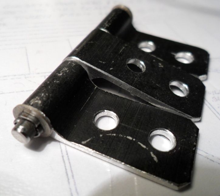

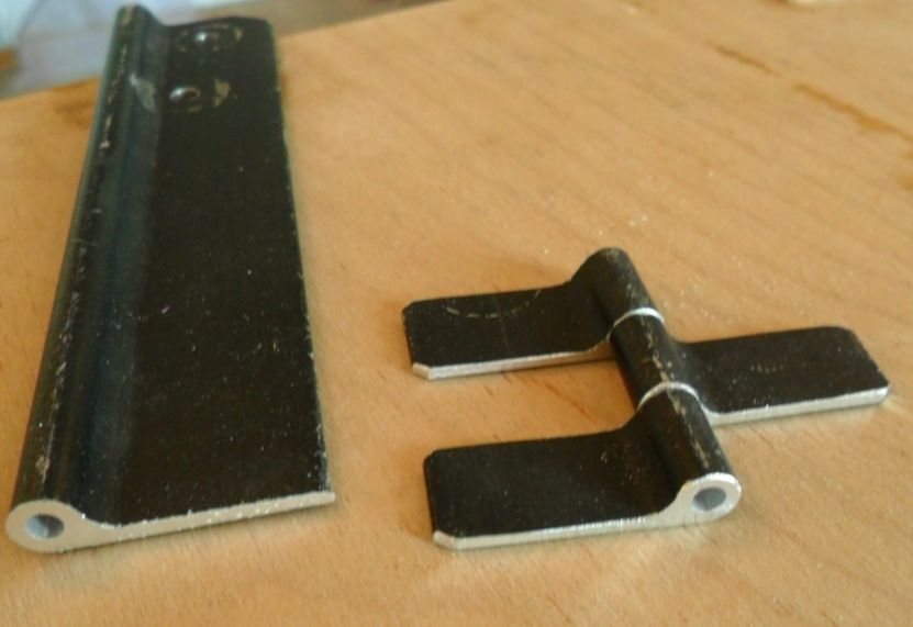

Остальное время делал узлы навески элеронов.
д16 , нарезал по 12мм шириной, отверстие 3,5 мм.
теперь озадачен как просверлить в стальной оси отверстие под шплинты)

Можно сделать калибр.
Металлическом кубик
По центру одной грани просверлить сквозное отверстие равное диаметру оси .
По центру другой грани просверлить отверстие равное диаметру отверстия под шплинты.

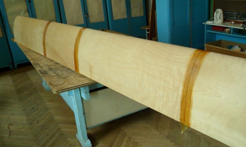

Сегодня с утра зашёл "проведать " свой ероплан.
Всё получилось))))
    53,4 КБ · Просмотры: 222
ну..и ещё наклеил стеклоткань в месте стыка листов обшивки.
У меня там не "на ус" соединение, а "встык" через полоску фанеры.
И, хотя по расчётам площадь склейки достаточная,  решил усилить ещё сверху....просто из "конструкторских соображений.

по поводу осей вращения петель  элерона.
Думаю нарезать резьбу по обоим выступающим концам и навертеть гайки.   Пропаять их потом можно...
Отверстия в оси можно и не сверлить, достаточно "примять" края отверстий в петлях (при достаточной ширине петель разумеется) или шплинт (потолще) поставить в отверстие просверленное с краю петли.
