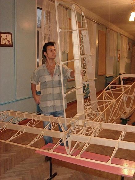

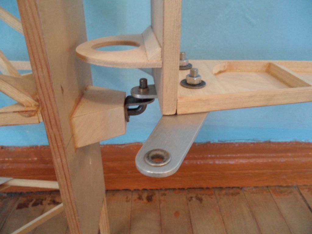

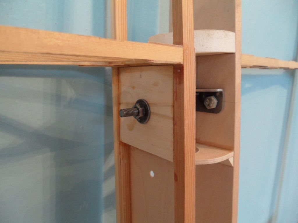

ещё готовы все нервюры крыла (кое-где нужно только уголки наклеить)
торчащая резьба где надо будет отрезана, естессна.....гайки будут самоконтры.....ну всё это дело в готовом состоянии соберётся с шайбой и шплинтом.
в качалке расклёпаны "пистоны" из нержавейки...

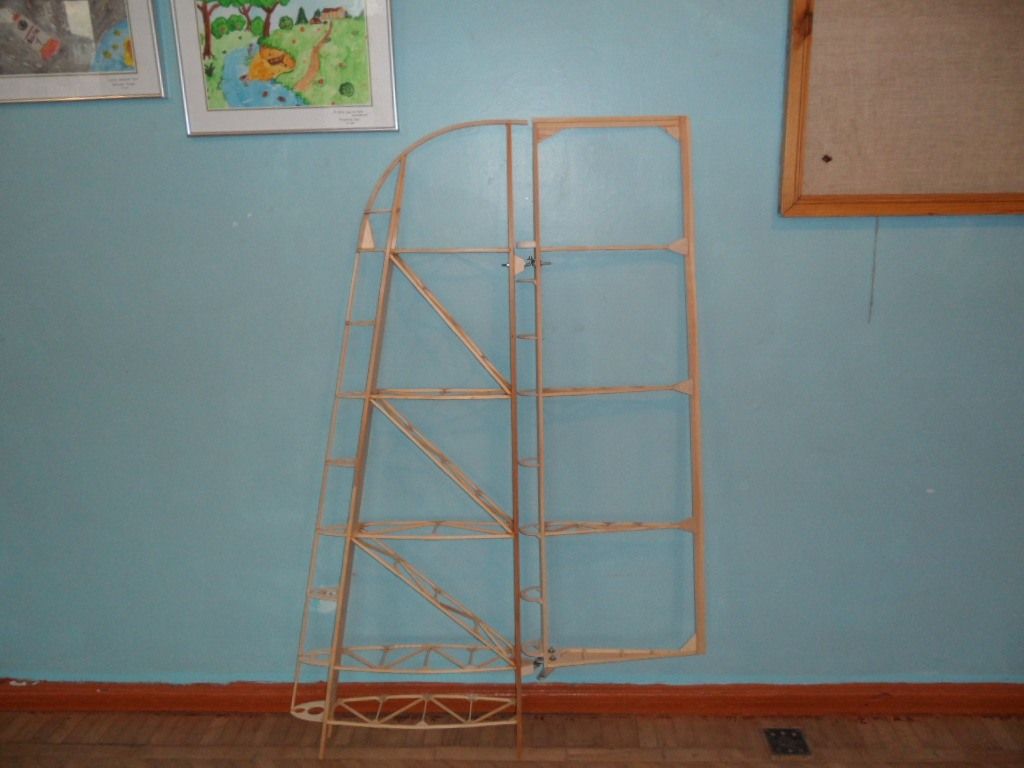

воттакой киль с РН....сейчас , без обшивки , весит 1,5 кг.

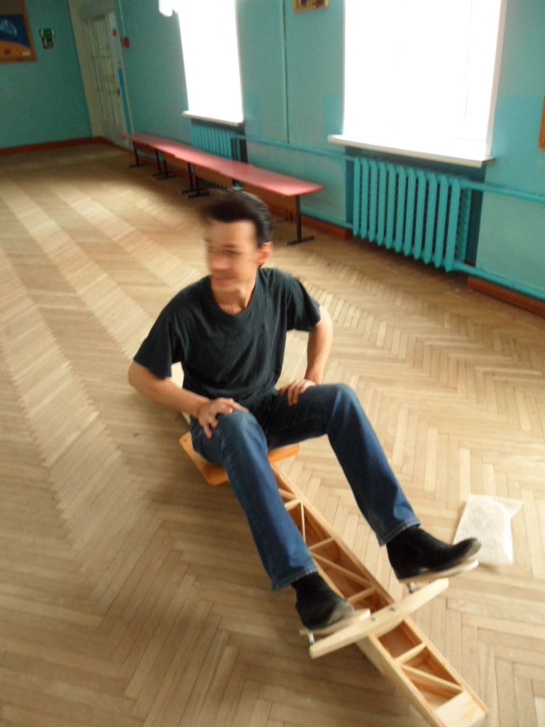

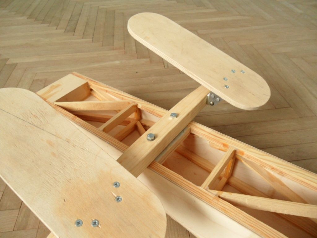

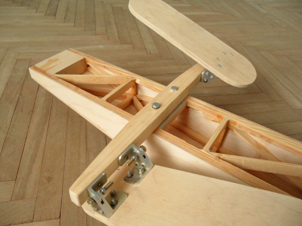

Собрал пост управления РН...не на "боевую" пока...
    78,8 КБ · Просмотры: 392
Привет! Вижу, дела продвигаются. Заметил, в ответе 47 нет накладки изнутри (на бобышку совместно с полками киля), в ответе 49 нет косынок на киле, но, предполагаю, что еще будут? 🙂  И еще вопрос: хвостовая ферма треугольная, снизу одна рейка. Ее сечение больше или как у верхних (напрашивается побольше)?
да, всё верно подмечено . сечение нижней рейки будет больше...после некоторого воссоединения частей ероплана...
сейчас киль и стабилизатор находятся в квартире и проходят доработку всей необходимой мелочёвкой. (домашние очень не довольны...)))
Также очень активно ищу дерево на лонжероны крыла..тк. без консолей дальнейшая  сборка не представляется возможной.
