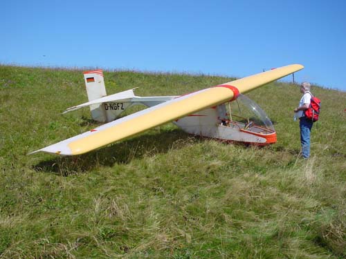

Интересный парень строит планер ULF-1
почти готово

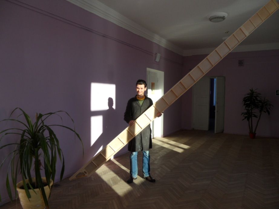

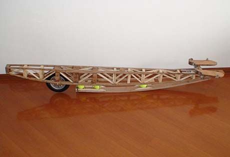

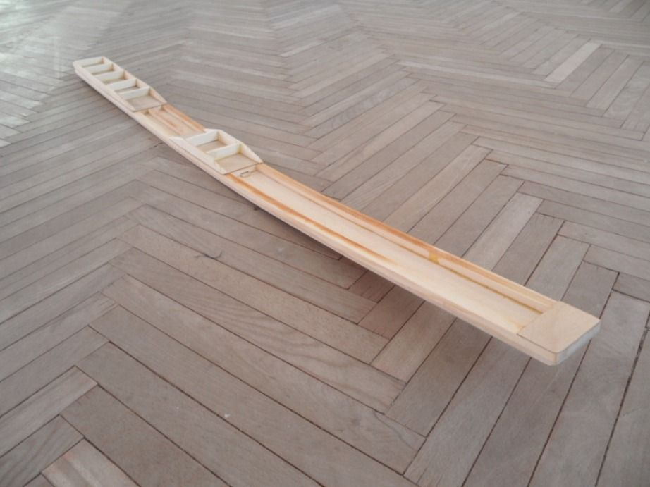

снова слегка продвинулся вперёд:
лонжерон обрёл стойки стенки, а бимс для сидения - собственно, посадочную лыжу.
Ячейки последней предназначены для установки элементов амортизации в виде теннисных мячей.
    47,9 КБ · Просмотры: 325
как это будет: (на фото не мой сидушечный бимс)

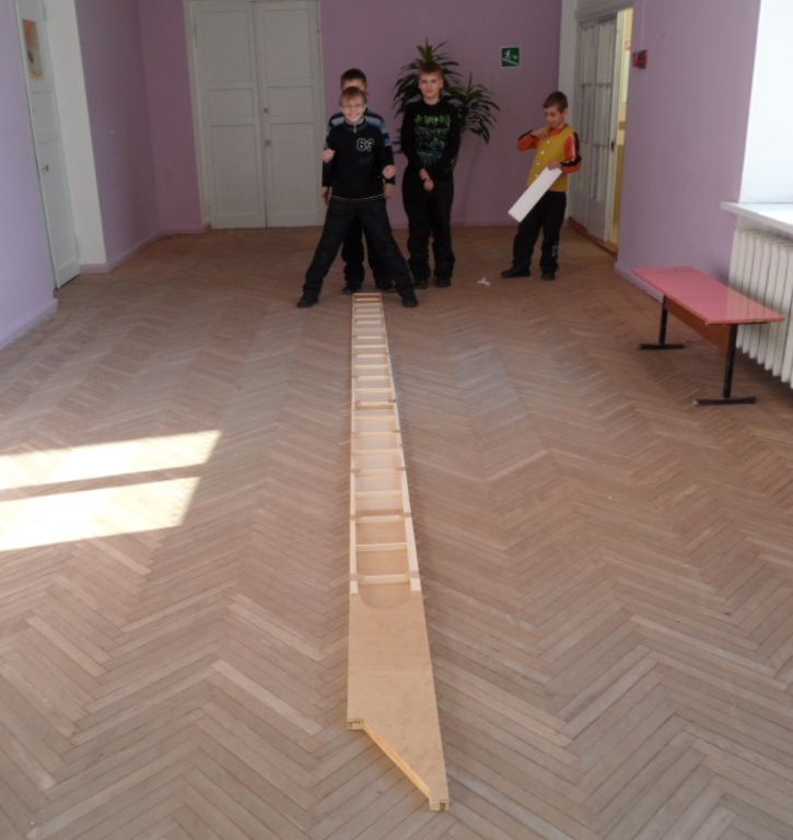

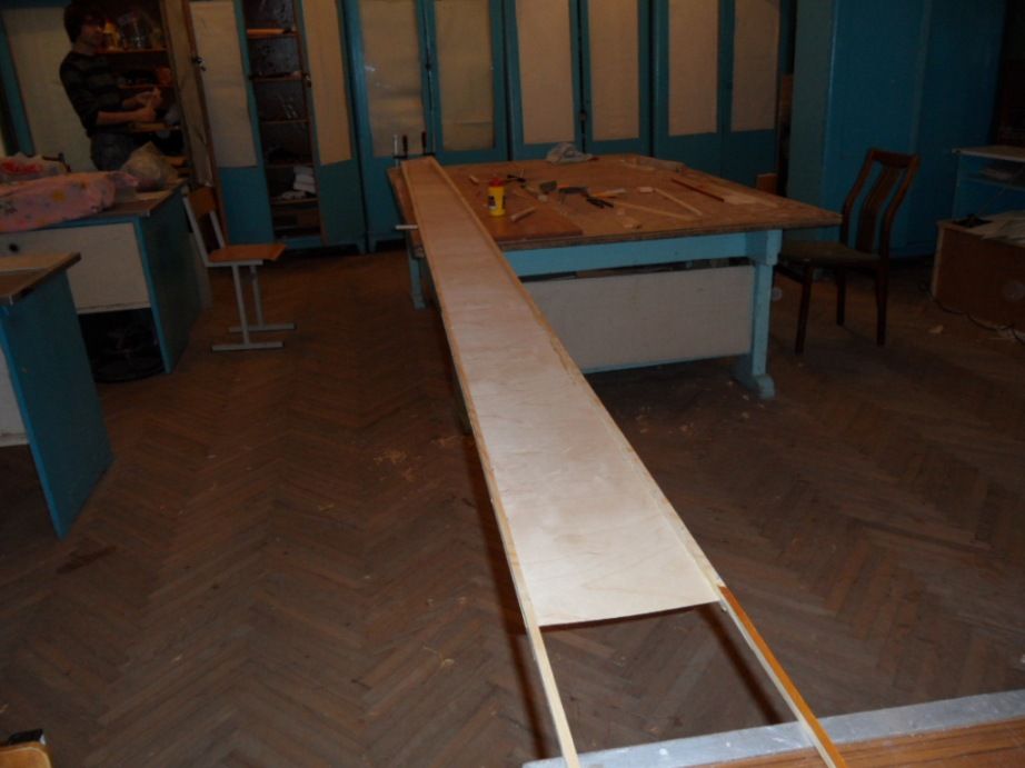

продолжаю строить лонжероны крыла.
    44,3 КБ · Просмотры: 327

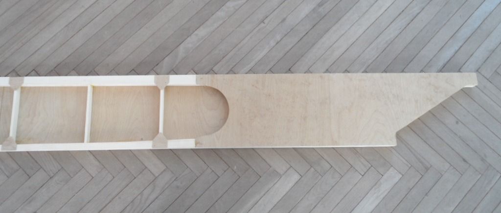

стенка - только с одной стороны на большей части размаха консоли.
    52,7 КБ · Просмотры: 295
никак не пойму: лонжерон прямой по всей длине, не заужается к коцу консоли, похоже крыло тоже будет прямое, а не трапицевидной, как в оригинале.
Немчик бы не одобрил...
Да, крыло будет прямое, без сужения.
Технологическая простота взяла верх над всеми остальными "плюсами". 😉
Мне нравится сама концепция Ульфа....
(очень лёгкий, обтекаемый, свободнонесущее крыло, и т д )
Ну, а повторять "один в один"  - и не собирался.
Оригинальная конструкция- СЛИШКОМ НЕМЕЦКАЯ.
Повсюду бальза, очень тесный "кокпит", тонкая фанера на посадочной лыже....
Я сознательно иду на некоторые упрощения.
Строю один...и так уже слишком долго.

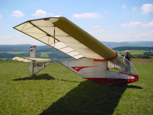

Ну, сам аппрарт допускает очень глубокие модернизации:
    32,9 КБ · Просмотры: 333
вот ещё...тут видно, что крыло...ээээ....слегка другое)))

Я тоже думал что это переделаный ULF-1.
Но оказалось это VJ-23, весьма модернизированный и доведенный до приличного состояния, как Планер!
