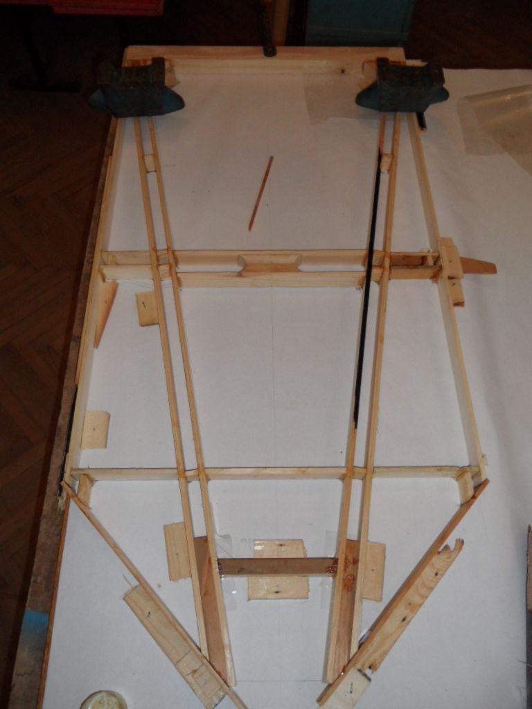

слегка доработанный пост управления РН.

педальная планка оклеена, узлы слегка облегчены...
Буду в самой педали тоже отвю делать....чёт тяжеловаты слегка..

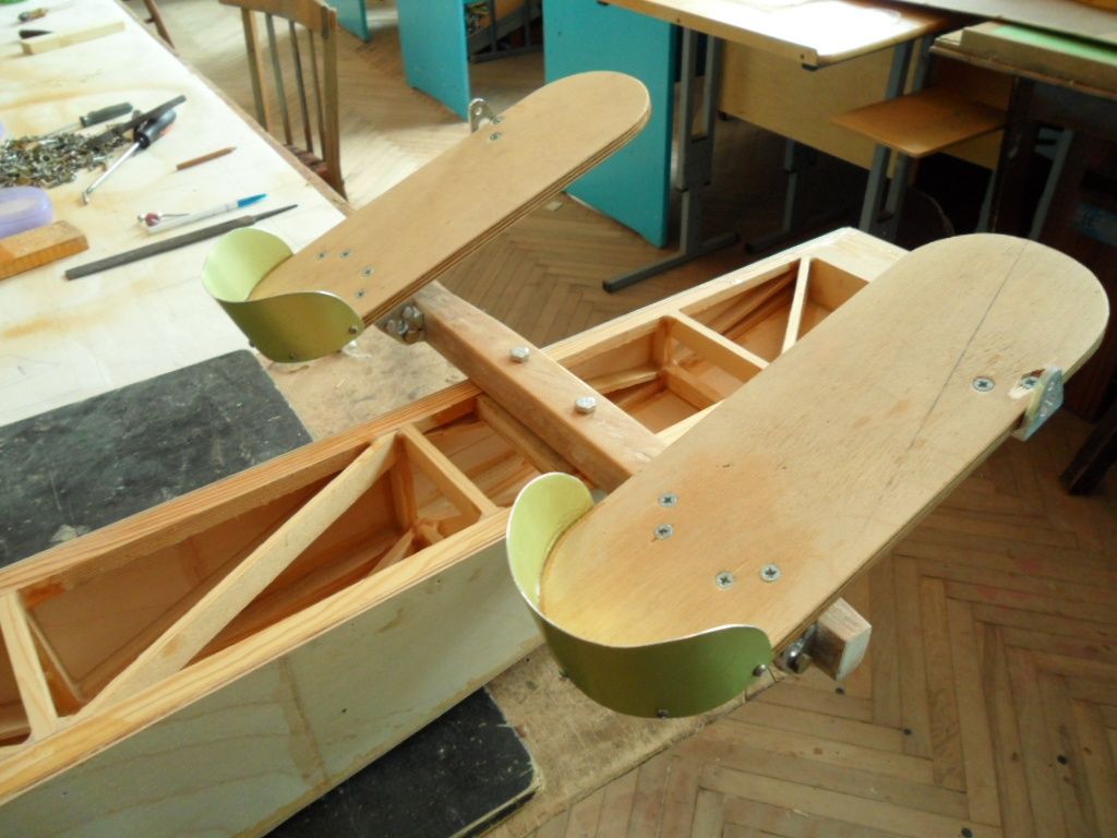

Клею два силовых шпангоута. На них висят консоли крыла...
    67,8 КБ · Просмотры: 338
на этом  - крепятся нижние полки лонжеронов
К бобышке посередине  - будет "присандалена" качалка тяг элеронов( и привязной ремень)

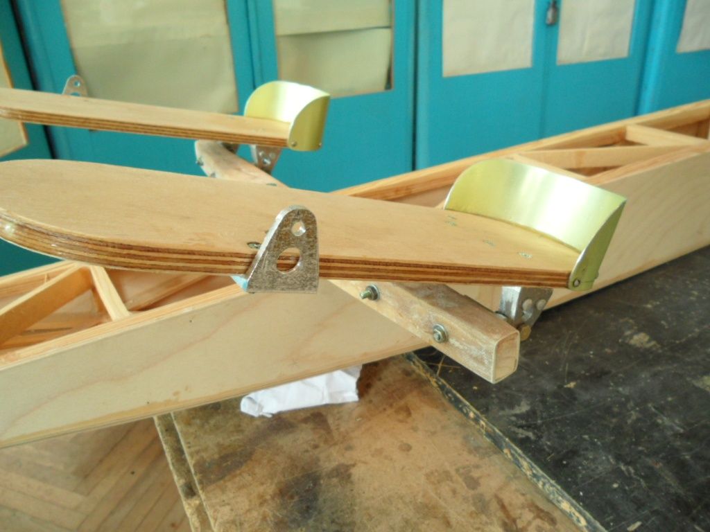

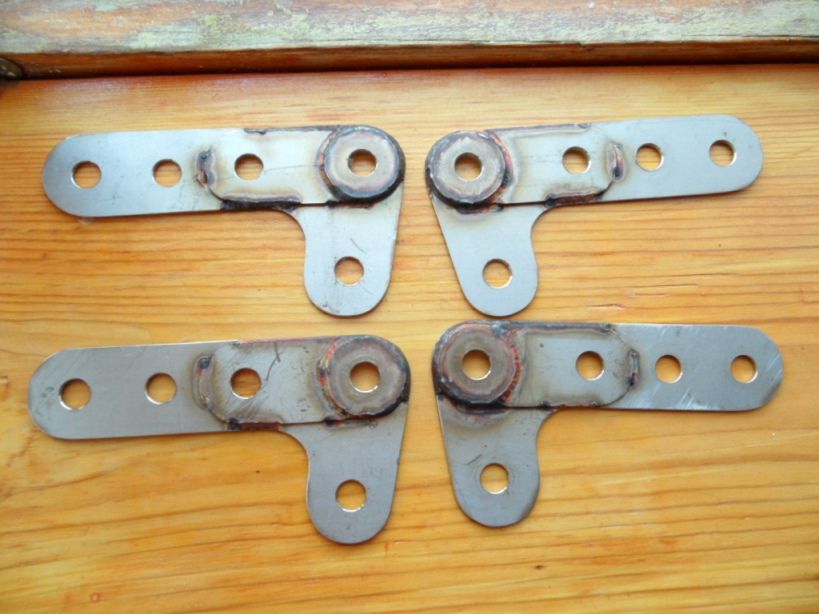

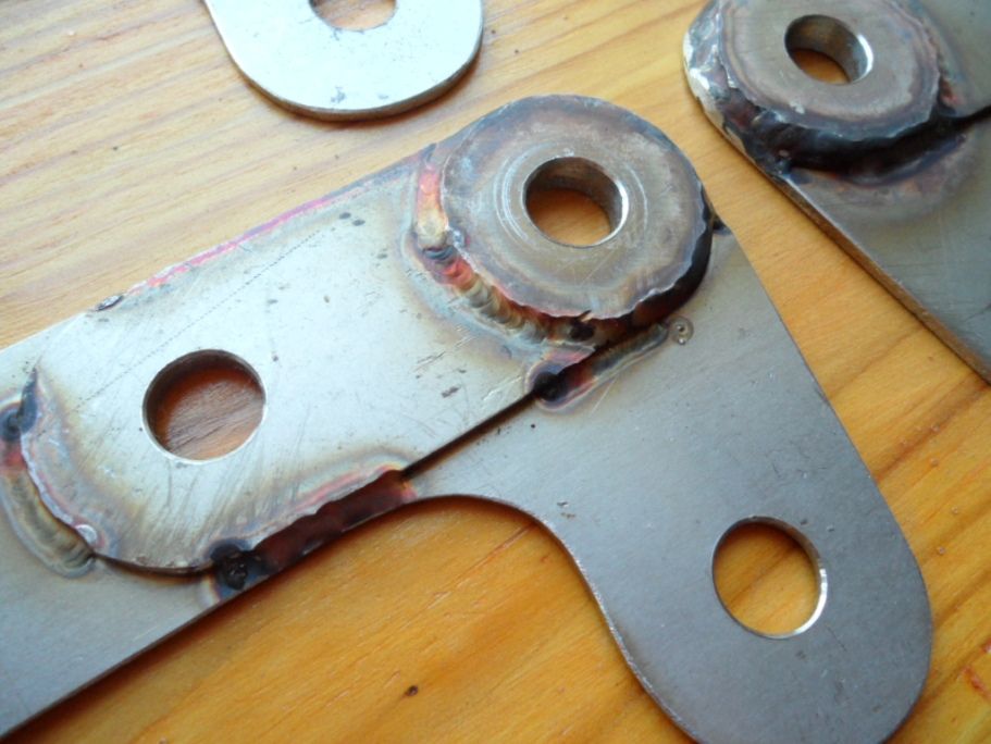

Вот..изготовил узлы навески крыла. (не все, только те, которые расположены на силовом шпангоуте)

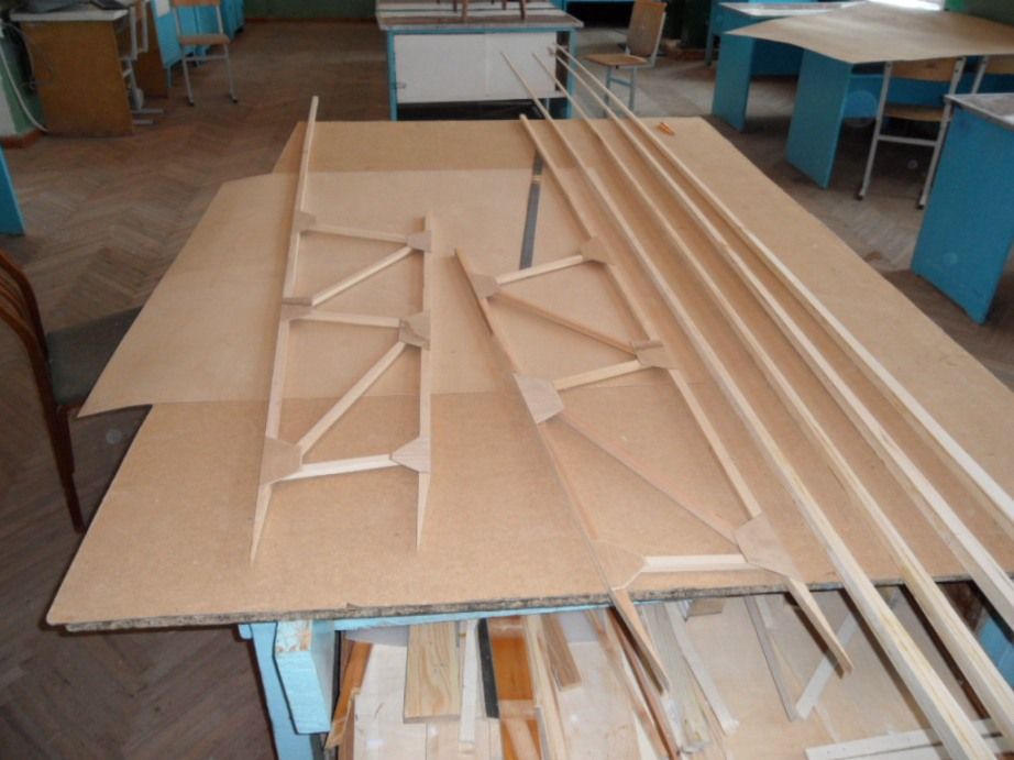

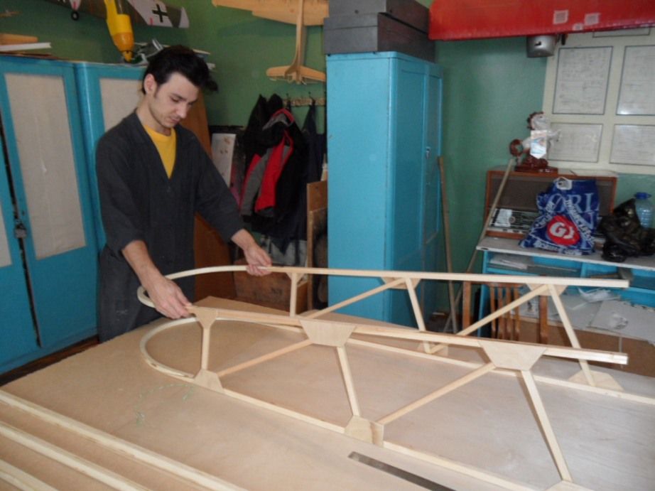

Самолёт строится... хотя и не ТАКИМИ быстрыми темпами, как хотелось бы, но строится)

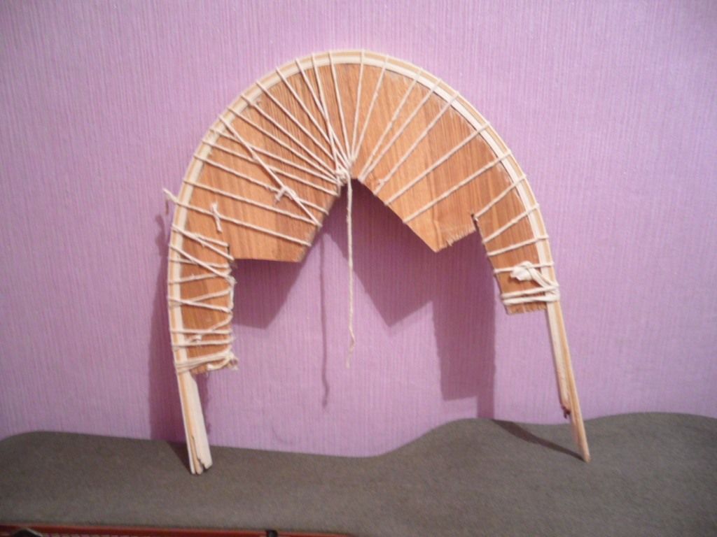

Сейчас я сделал две фермы , образующие кокпит и занимаюсь носовыми "закругениями"

ну, и параллельно рисую и выпиливаю "жезезки" из нержавейки...
Терпеть её не могу! и вообще, всю слесарку... :🙂

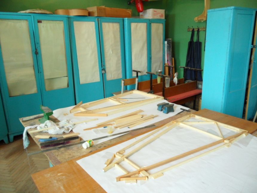

есть небольшие продвижения по теме:  🙂
это ферма кокпита, справа- готовые полки лонжерона крыла.

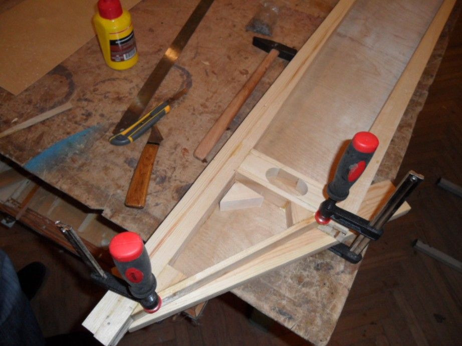

ваяю лонжерон, клею стенку и распорки
