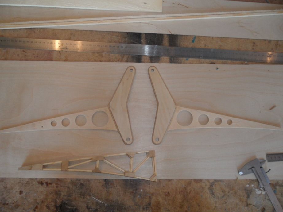

Ваяю элероны...
    52,1 КБ · Просмотры: 295

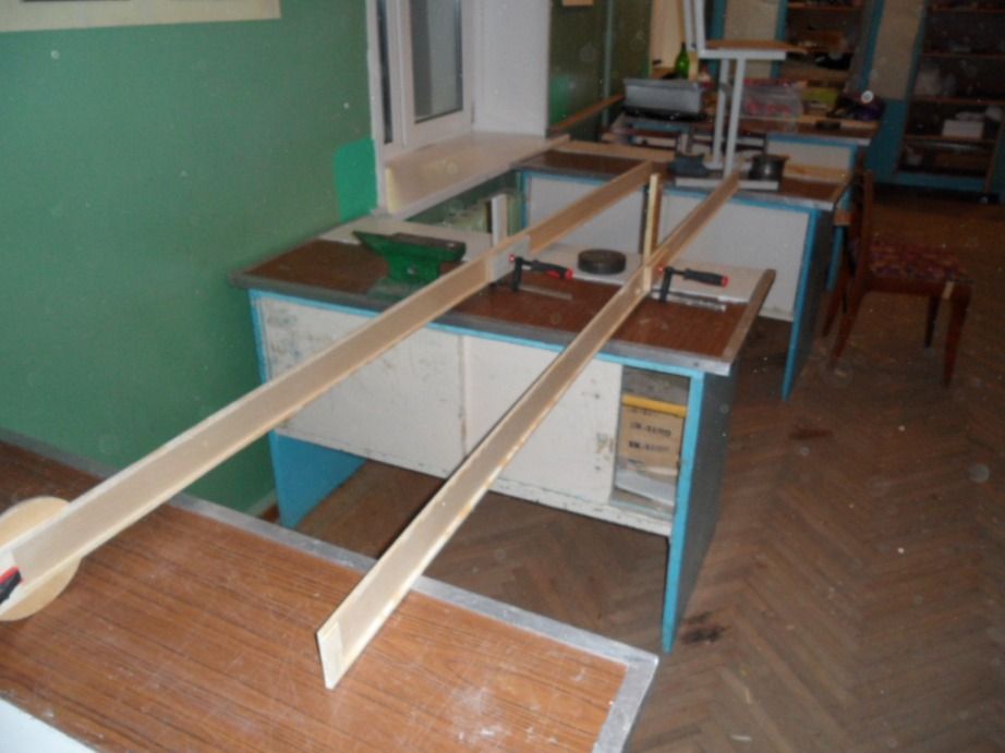

лонжероны...полки 5х6 мм...стенка 0,8мм .Размах - 1870 мм.

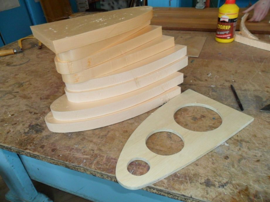

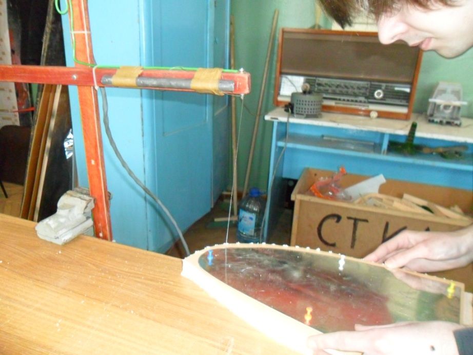

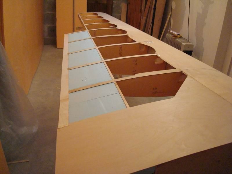

Пока нет железок на узлы крыла- доделываю всякие мелочи для сборки. Сегодня нарезал полунервюры  для лобика крыла.
Ничего нового....пенопласт, нихромовая нить и шаблон.

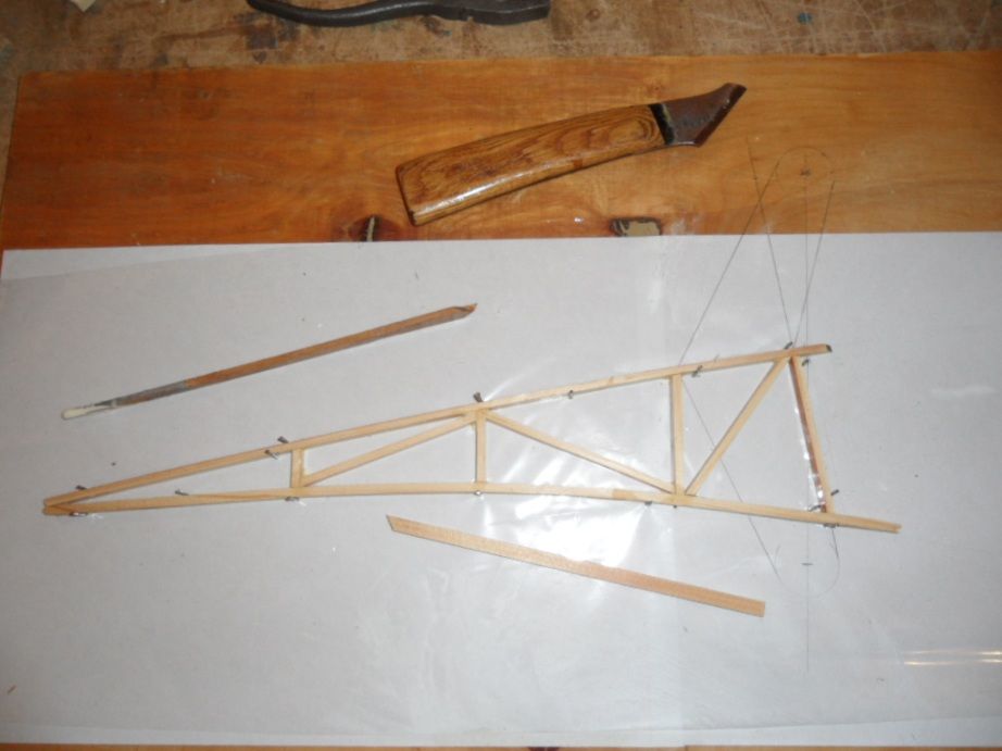

пенопластовые полунервюры будут установлены между ферменными нервюрами из реек....тк расстояние между оными в 400мм грозит местной потерей устойчивости фанерной обшивки лобика крыла...
    79,7 КБ · Просмотры: 337
Марку - не помню) Этот пенопласт применяется для утепления стен. Там такие подсечки на каждой стороне.
Листы бывают по 30 мм и по 50мм.
я сделал полунервюры из 30 мм ...тк плотность  материала очень низкая.
30 г/дм. куб.
В оригинале эти детали сделаны из "стироформа" 15 мм
Не могу найти стирофам, купил  такого  же цвета беспородный какой то,  плотность примерно 0.3 гр/cм^3. Вызывает сомнения ибо по торцу легко проминается пальцем, а вот боковины жесткие
А обшивка из чего предполагается? Если полотно с эмалитом, то вне контура носика(фанера защищает) боковины  пенопластовых нервюр попывут, если безэмалитная технолия(полифйбер и тд)-тогда можно все из пенопласта. Или покрывать защитой пенопласт
Я только носики хочу сделать
хотя...и на моторном аппарате можно тоже применить.
Просто потребное сечение будет несколько больше)))
Мы же все прекрасно понимаем, что еропланы можно строгать из чего угодно, лишь бы в этом "чтоугодно" напряжения не превышали критические :IMHO

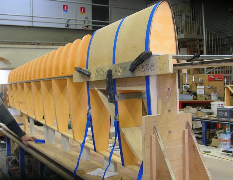

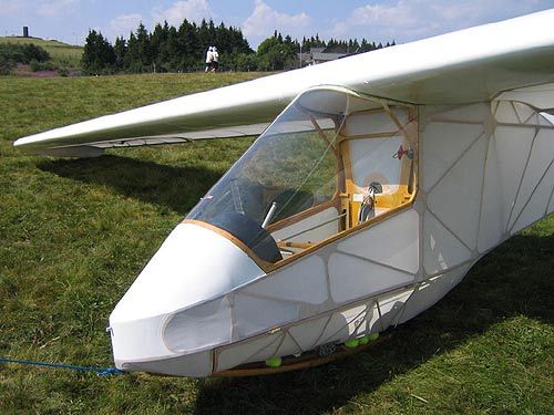

За бугром народ давно это понял, и уже в основном не парится с рейками в нервюрах. Красиво, аккуратно-и все нервюры за 1-2 дня
    75,2 КБ · Просмотры: 393
    43,6 КБ · Просмотры: 343
А.Б. !
Откуда эти фотки!? что за самолёт?
Очень похоже, что здесь использован  как раз этот строительный пенопласт 30 мм толщиной)
Откуда эти фотки!?
Пока не летающий (на сколько я знаю)-строится за бугром. Дерево, фанера,  ткань, пенопласт.  Могу скинуть фотки строительства, у меня их множество и в хорошем качестве.
