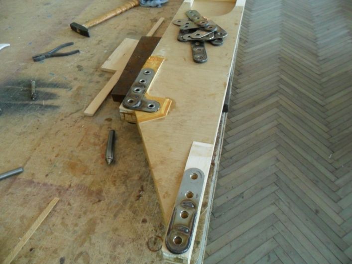

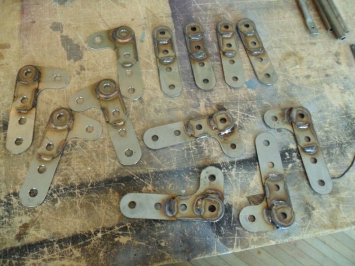

Итак, есть очередные "новостя"  🙂

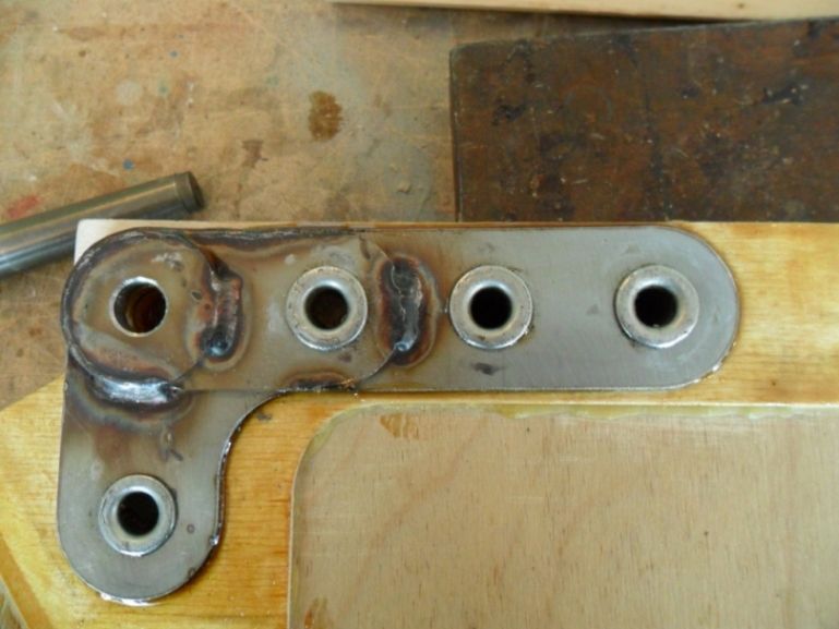

Удалось счастливо избежать изготовления нержавеющих железок "вручную".
Всё-таки современные лазерные штуки здорово облегчают жизнь и самочувствие.
От они, сваренные и отрихтованные:
    65,7 КБ · Просмотры: 312

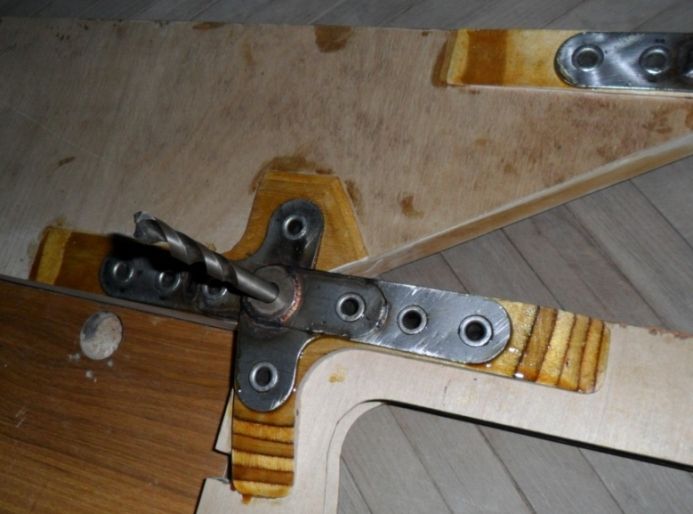

И вот теперь...волнующий момент.
Сточив 3 сверла, отрезной резец и неимоверно матерясь- удалось всё это дело совокупить с лонжероном при помощи отрезков нержавеющей трубы 12х1,5 мм.

ну, и дальше только рутина:
сверлил, мазал смолой и расклёпывал...в итоге всё получилось😉
кажется Вы погорячились уже на этом этапе заклепав фитинги на лонжероне. Таму у Райха целая партитура танца с бубнами по их установке, рассверливании и развёртке. Почитайте внимательно инструкцию по сборке, что я присылал...

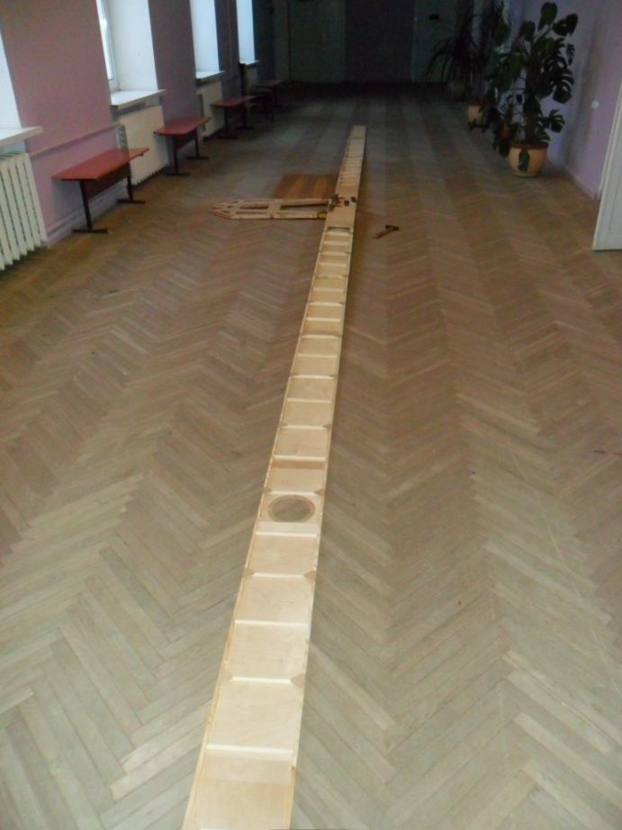

Итак, суббота прошла. ..
И, как уж повелось, выкладываю результаты трудов за этот день:

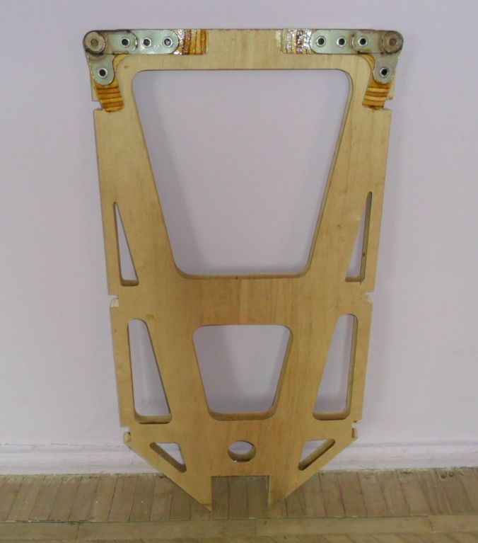

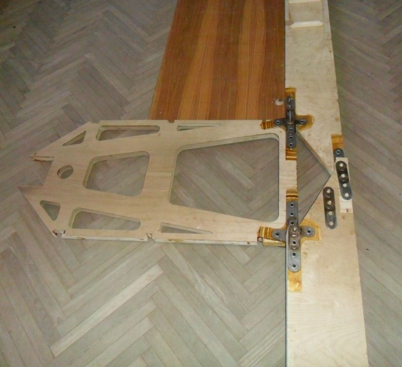

На шпангоут "прибиты" узлы. Теперь можно всё подсобрать и наметить расположение заключительного узла верхней полки второго лонжерона
    59,3 КБ · Просмотры: 275
в качестве "уголка" использовал старый лист ДСП.
всё равно- пока просто прикидываю, что да как...ничего не сверлю.

Узел лонжерона временно закреплён на шпангоуте сверлом 11,5мм.....тк отверстие потом будет разворачиваться до диаметра 12 мм.

каждый, ПОЛНОСТЬЮ готовый лонжерон с узлами навески весит 4000г ровно.
Силовой шпангоут (также с узлами) весит - 2800 г.
Пока из "весов" не выбиваемся вроде...
У прототипа консоль в сборе весит 10,5 кг.
Парни , как  то  не  очень  понятно  почему  узлы  не  обварены  по  всему  периметру?  Кажется  это  косяк.
