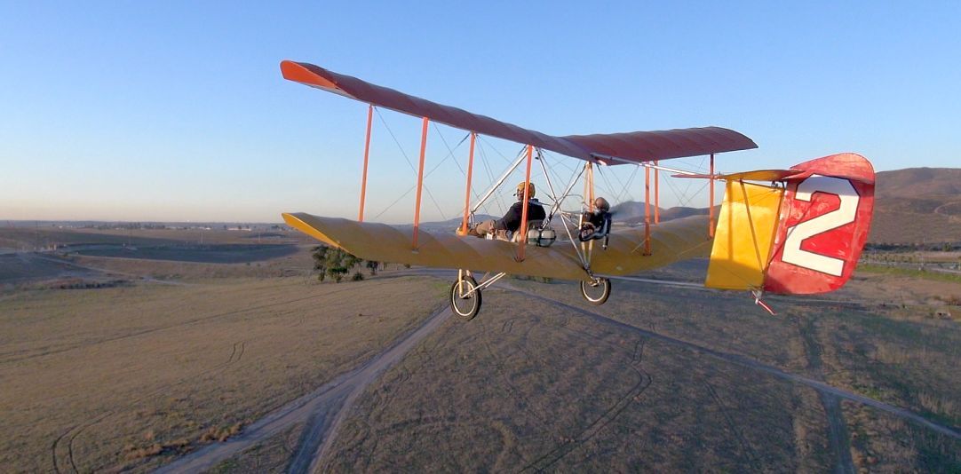

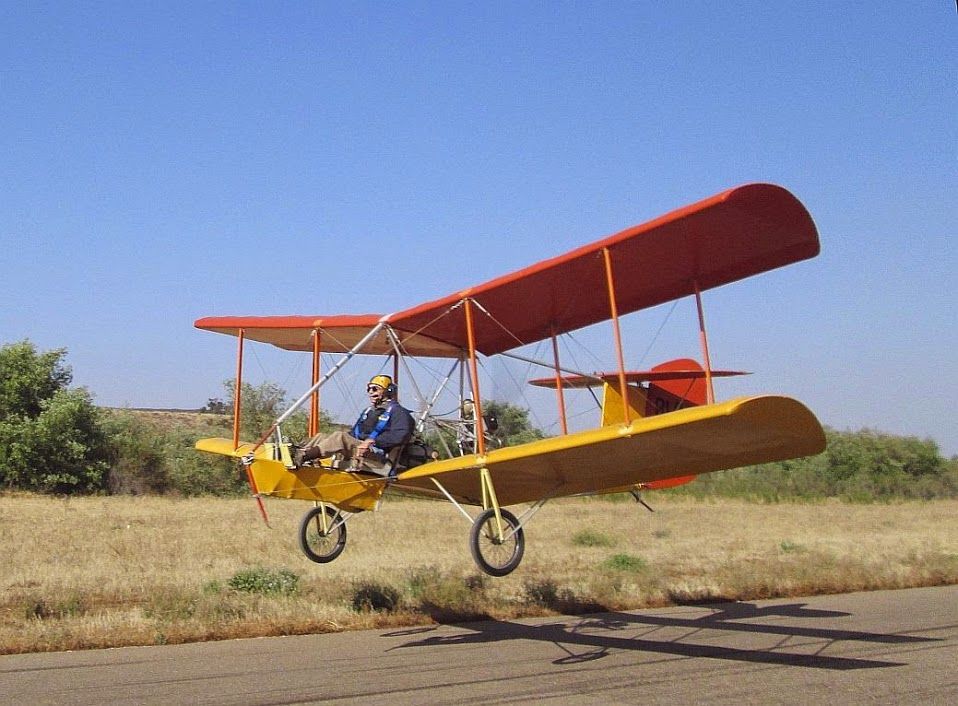

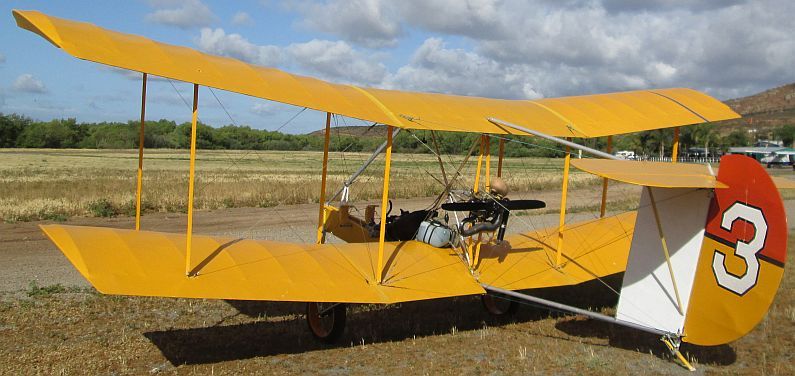

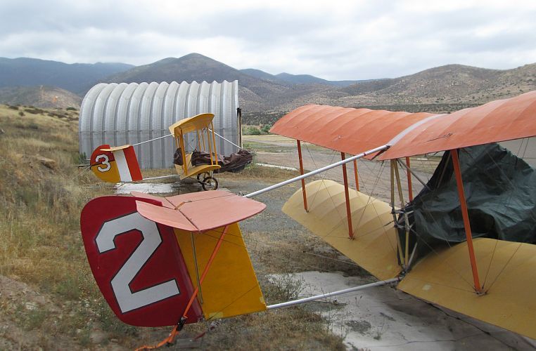

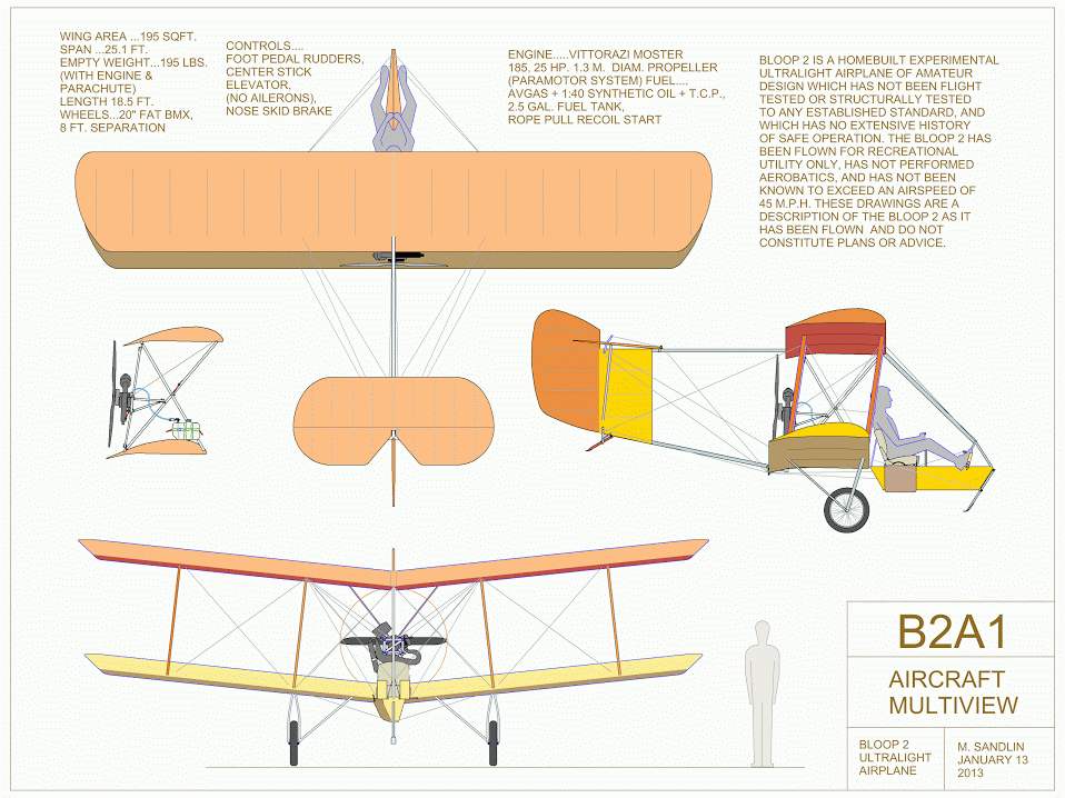

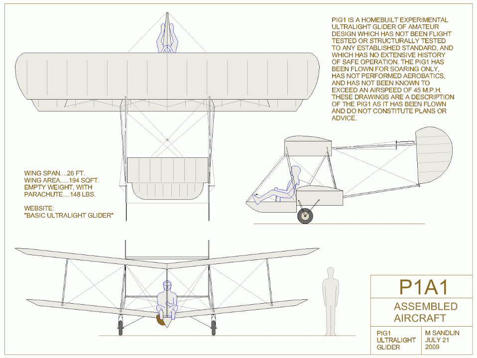

  Посмотрите внимательно информацию по ультралайту БЛУП-2, весьма симпатичная реплика Де Хевиленд - 2 времён первой мировой.
  На сайте полный комплект совершенно бездвоздмездных чертежей в нескольких модификациях, конструкция проста и все трубы можно преобрести в нашем торговом разделе форума.
  m-sandlin.info/bloop/bloop.htm

  Судя по наличию нескольких модификаций в 2-х и 3-х осевых вариантах управления, он прост в пилотировании и летуч. В одноместном варианте хорошо  летает с парамоторной установкой в 25л.с., а это о чём-то уже говорит. 😉
