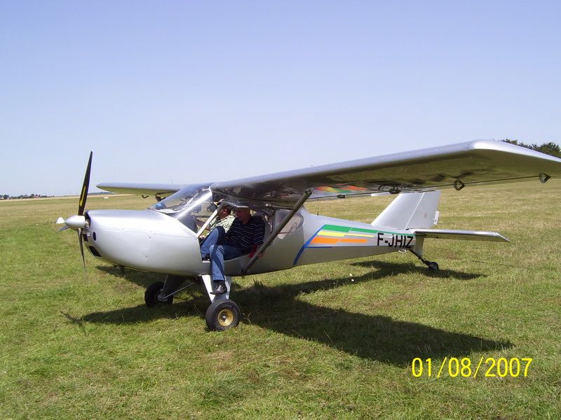

К-10 "Свифт" сделан на размерной базе АИ-10.
Крыло - 1к1, крылья с одинаковым профилем НАКА-23015 модифицированным., одного размера. Изменен фюзеляж. Хвостовая часть сделана их стеклопластика.
К-10  только с носовым колесом.
Аи-10 с хвостовым  и возможно, по желанию заказчика, с носовым.
На фото АИ-10
    85,1 КБ · Просмотры: 238
