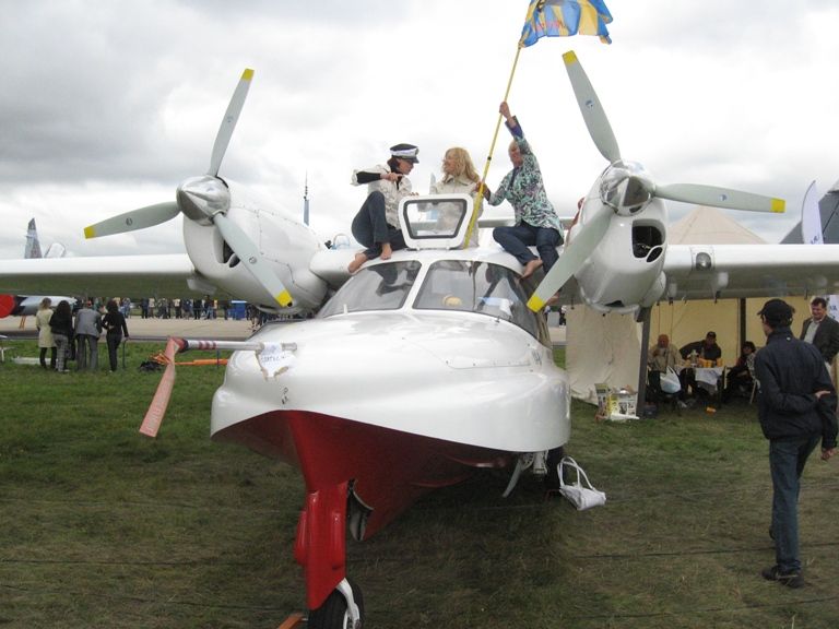

Девушки захватили амфибию 🙂

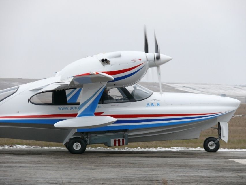

Это настоящяя амфибия!. Супер самолет!    :craZy
Одно пожелание. Исправить матрицу и сделать приливы вдоль фюзеляжа, для сухой посадки и выхода из самолета.Симетрично слева и справа.
Как заказы,повалили?
Какие движки интереснее, Вальтера или 540 Лайки?
Успехов в нелегком деле!

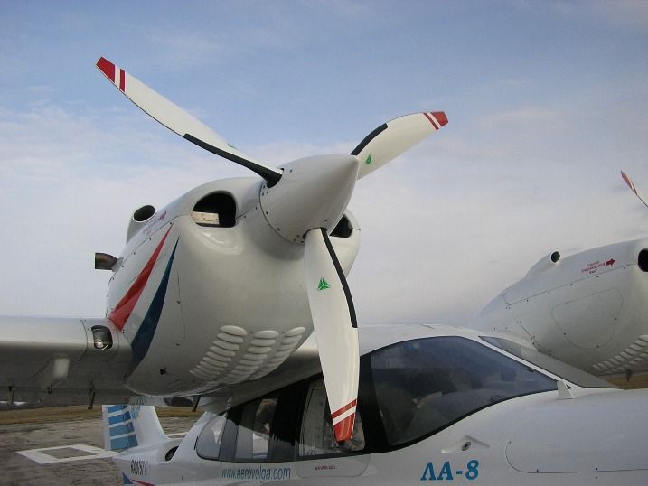

Друзья время пришло подняли мы свой ЛА-8 с новыми для нас винтами МТ и с моторам Lycoming
    53,8 КБ · Просмотры: 315
Итак, ЛА-8 с Лайками и винтами МТ  полетел....
Первые ощущения:
1. Аэроплан очень "дружественный" к летчику. Мы в него заложили кое-какие мелкие новшества в аэродинамике, в управлении и балансировке. И в сумме они дали серьезный эффект!
2. Винты МТ с Лайками шумят гораздо меньше. Мы с камрадом emanov разговаривали без СПУ. По субъективным ощущениям шум в кабине меньше, чем у Ц-182.
3. Все-таки дед Мюльбауэр красавчик! Его пропеллеры на крейсере 24 дюйма Hg наддува и 2400 оборотов дают 250 верст в час... ЛОМы на такой скорости пыхтели только с включенными нагнетателями на взлетином ! Так что можно совершенно точно сказать: КПД мюльбауэровских винтов на крейсере 0,84, ЛОМовских V-536 - 0.77. (это пять копеек в спор композитные лопасти versus цельнометаллические).
Фото полетов даст камрад Еманов или я, но чуть похже!

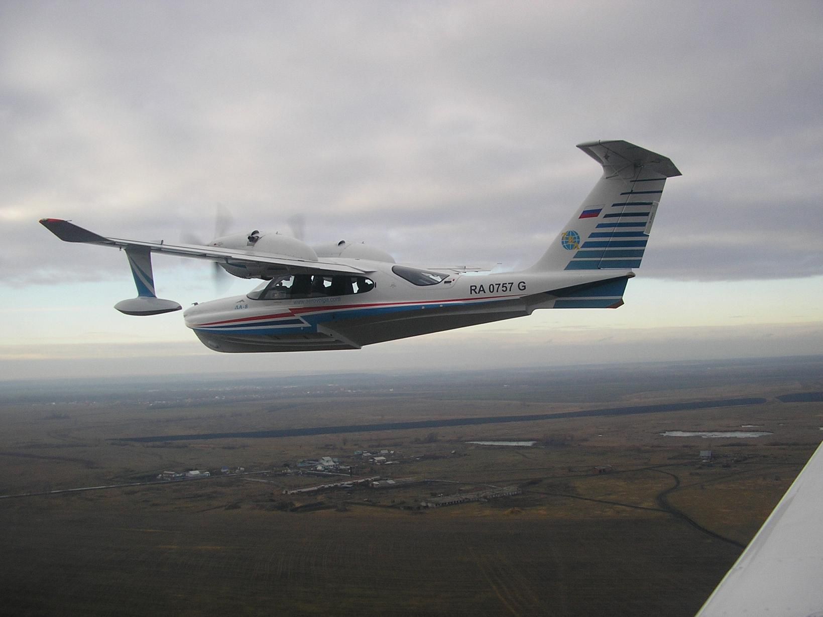

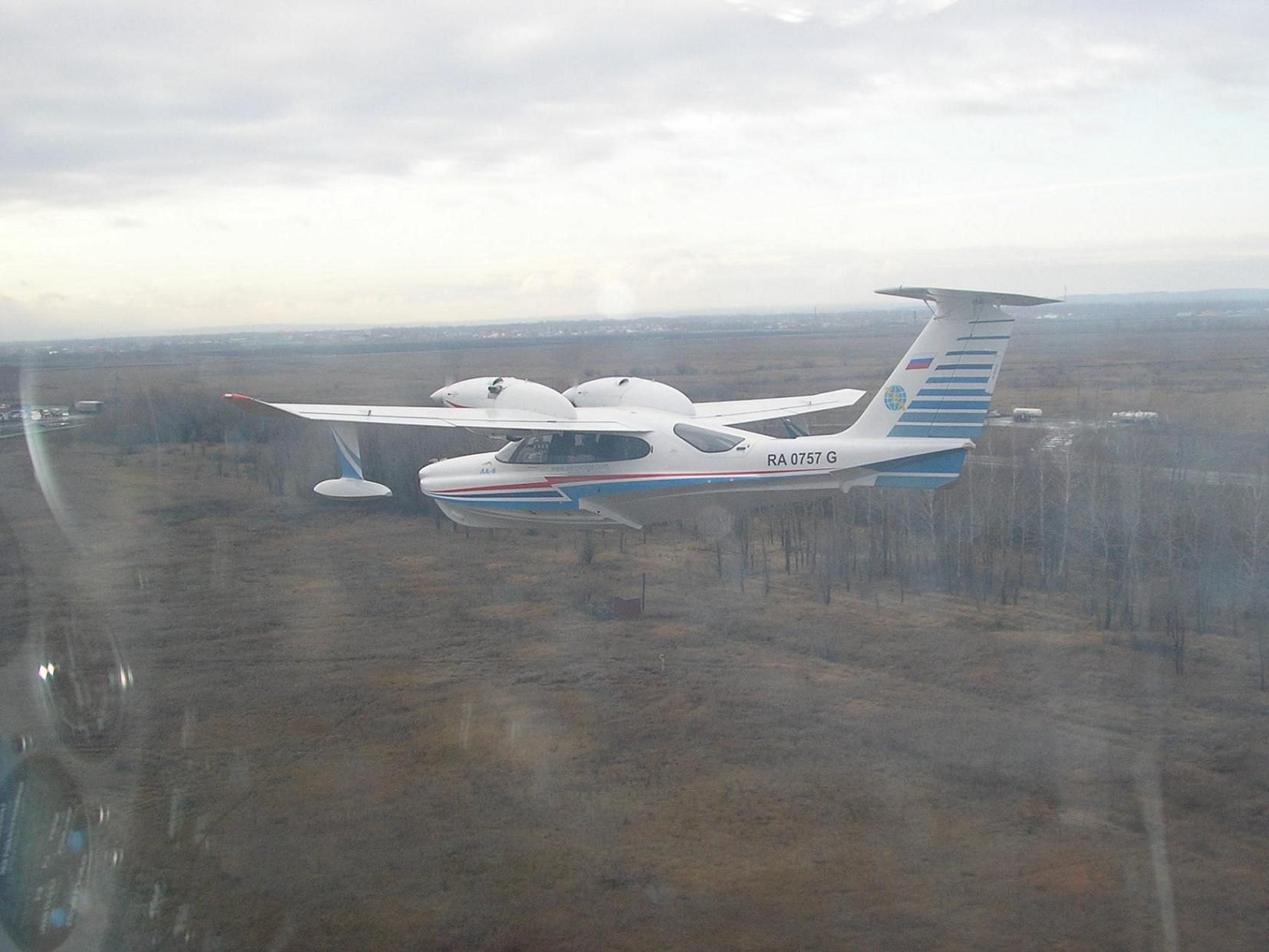

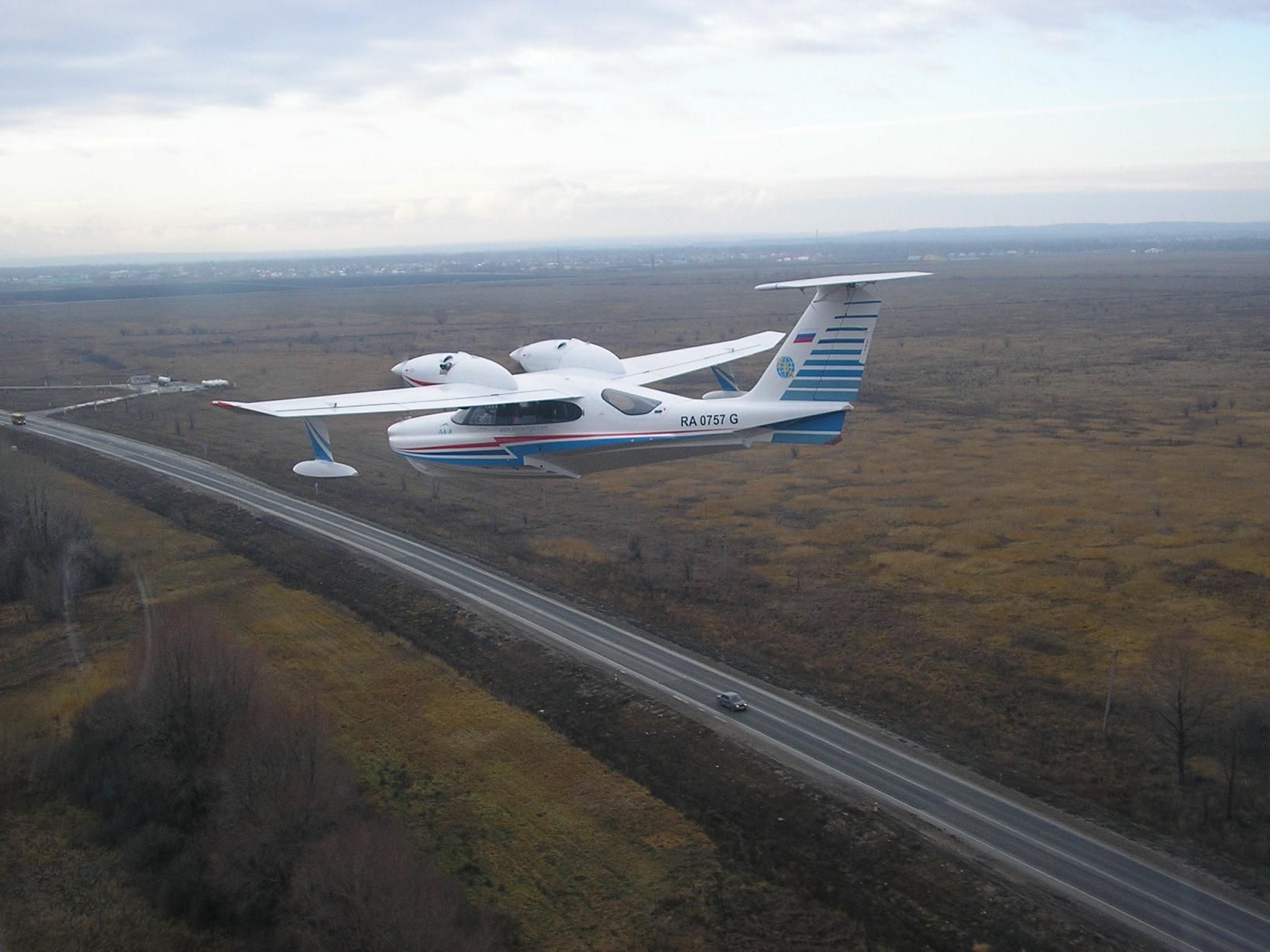

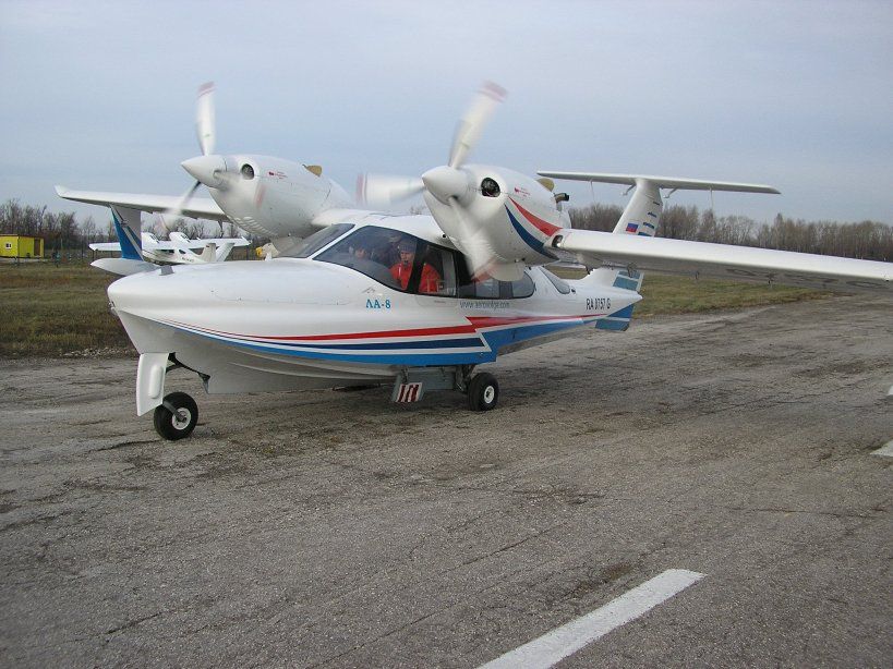

Дорогие друзья продолжаем облётывать, наше изделие, самолёт получился на славу дружелюбным к пилоту приятный и лёгкий в пилотировании 🙂

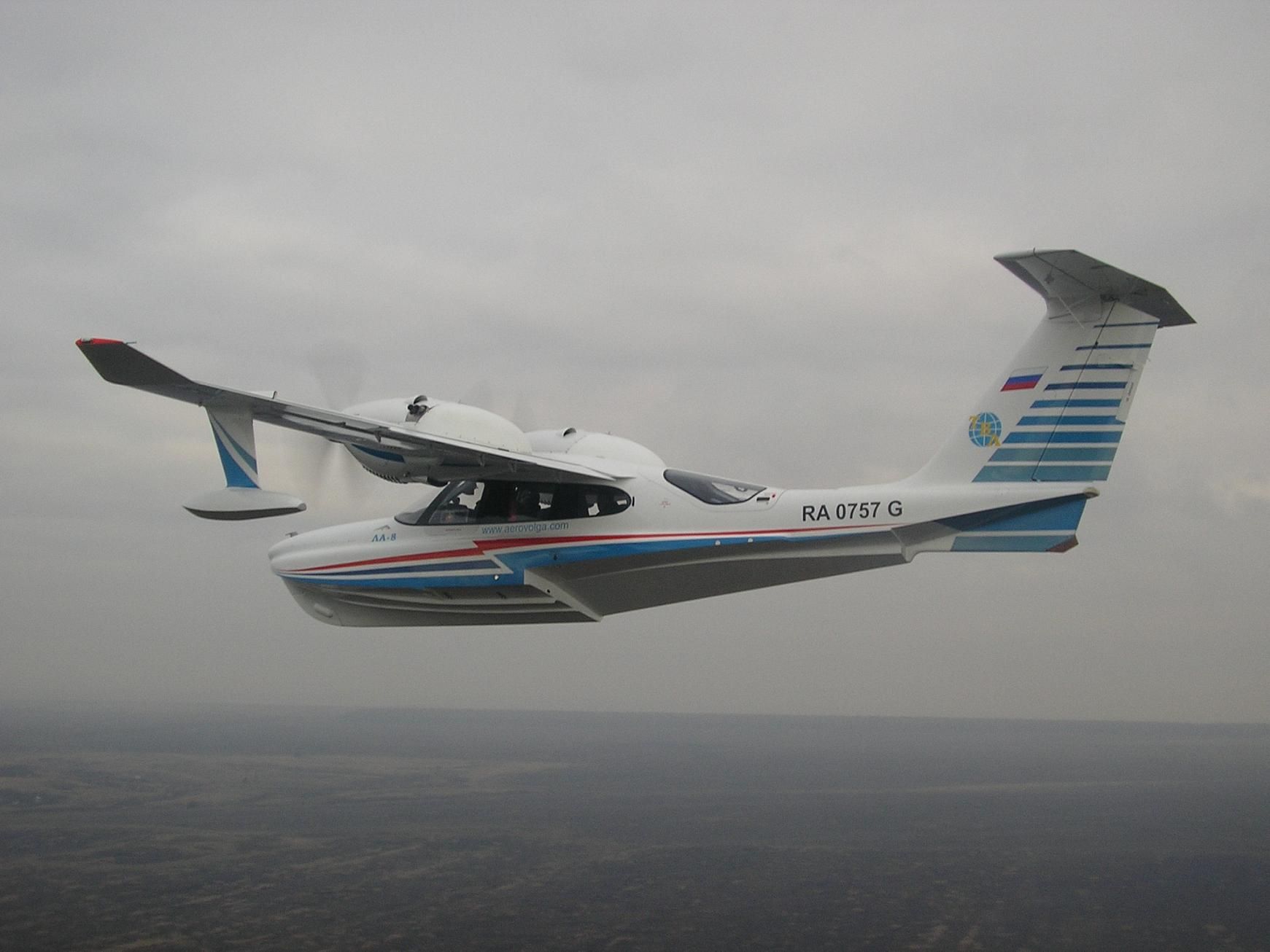

Особая благодарность фотографии сделаны с борта дружественного ВС "Сиерра" Самарского отделения Челавиа :~)
