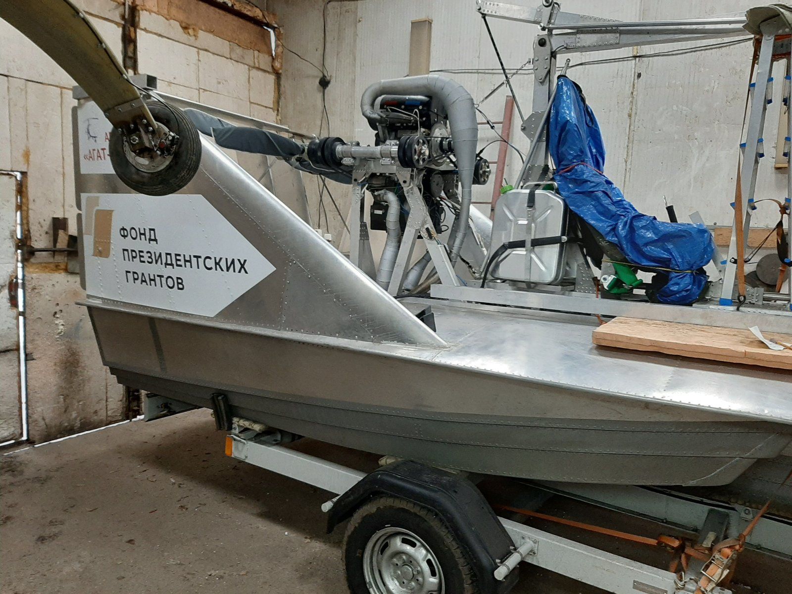

Я думал Вы в курсе, что на интересные разработки в РФ выделяются гранты разработчикам и очень приличные. Вот например от фонда президентских грантов получил известный форумчанин на поплавковый автожир, судьба этого автожира печальна - он утонул, но автор не пострадал.
Да как же так он умудрился утонуть ?! такая МОЩНАЯ плавательная конструкция ! На всплывшую мину времён ВОВ налетел что-ли ? 😳

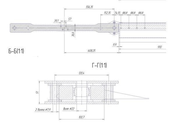

Технический вопрос по втулке ротора РУСа, или спорткоптера.
Как я понял из чертежа лопасть держится на ШС-22 и ближе к оси вращения имеет сайленблок, т.е. демпфер вертикального шарнира (ШС-22). Угол установки лопасти выставляется шайбами под пластинами лопастей сбоку от ШС-22. А что держит сайленблок от взмаха лопасти в плоскости тяги? Резина же будет деформироваться? А пластины лопастей с зазором от хаба стоят же. И как работает демпфер ВШ, если пластины лопастей в плоскости вращения сбоку от ШС-22 зажаты болтами с распорными втулками? Может кто-нибудь из автожиростроителей разьяснить.
