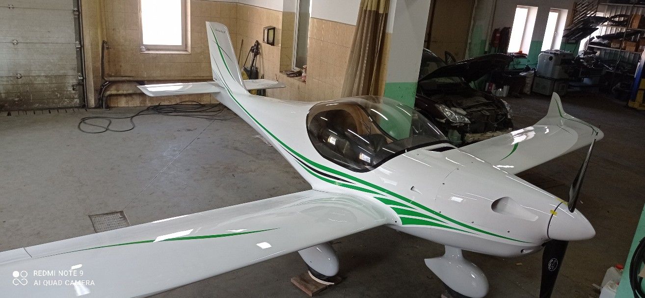

Вынужден сразу огорчить: феном - не получится, греть только в печи, не менее 150- 170º и формовать на болване. Можно использовать стекло марки ТОСП, оно гораздо дешевле СО, а качество вполне приемлемо и не надо 5мм, достаточно 4мм.

Из чего болван лучше изготовить? В наличии пока нашёл только 5-ти миллиметровое.

3мм вполне достаточно. 4 прям жирно, 5-ка это уже броне стекло.
болван из фанеры можно сделать. и каркас жесткости сделать.
В Вашем случае, (если стекло не раскололось) в снятое с самолёта стекло, с внутренней стороны заливается армированный гипс для снятия точной формы, после полного высыхания, обтягивается фланелью и вместе со стеклом греется в печи. Но это всё в общих чертах и при наличии специальной печи. Но, повторюсь: 5мм труднее формовать, особенно если марка стекла - СО.
Кстати, применять стекло марки ТОСП, меня, в своё время надоумил magnum, я очень доволен.

Изначально же надо матрицу снять со стекла. Стекловолокно? Может кто за вменяемую цену готов взяться за изготовление двух стёкол размером 870*770 мм?
Стекло раскололось на две части, но я думаю это не помеха для заливки гипсом. Т.е после заливки гипсом это и будет являться болваном?

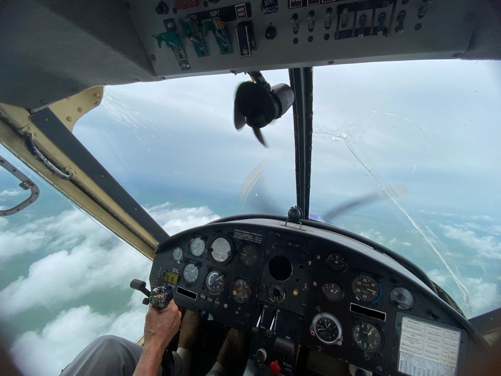

А где и как трещина ? на фото ее нет? может по трещине сделать перемычку а проеме ........а снаружи алюминиевую 1 мм полосу выколотить , все это на герметик и винтами стянуть ...........сурово :LOL: но дешевле и практичнее.
Кстати из стеклопластика можно такую перемычку и накладку выклеить ,прямо по поверхности стекла ( полиэтиленчиком проложить ) ,повторяя линию трещины ???

Трещина на правом стекле почти по диагонали. Да и целое левое уже мутновато и на солнце бликует. Вот и хочу два новых стекла для лучшей видимости, т.к это прежде всего безопасность полётов.
Стекло от гипса легко отделяется? Или потом стекло на помойку? Самолёт постоянно летает и не очень хочется остаться без стёкол вовсе)
Стекло от гипса отделяется легко, а треснувшее точно в помойку. Если делать, то их по любому придётся снимать.

Извините если глупость скажу. Концы трещин нужно засверлить немедленно. Может есть смысл ничего не трогая сделать ленточную накладку на болтах вдоль трещины, ну полоску. Как аварийный полевой ремонт. Ну и искать замену конечно, лучше родную. У Вас по прибору 250, скоростной напор такое стекло может запросто задавить внутрь с вытекающими. Оно не ходит в полете?
