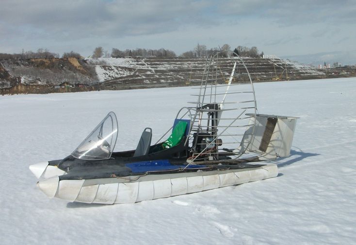

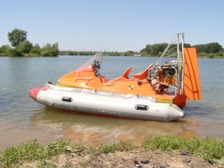

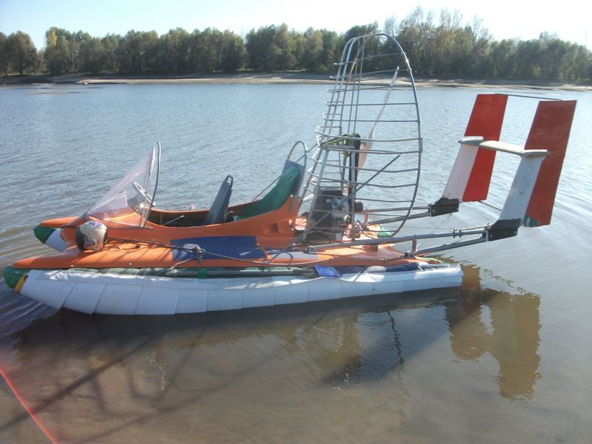

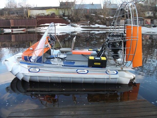

Делаю аэроглиссеры и на них ставлю СВОИ винты . :craZy

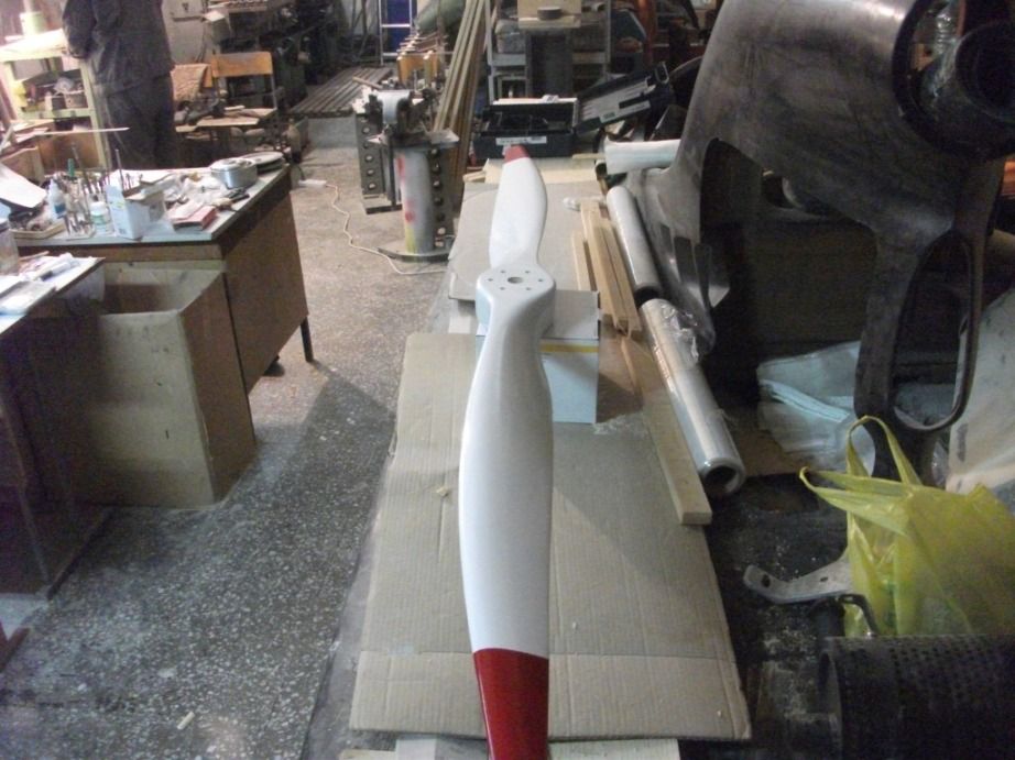

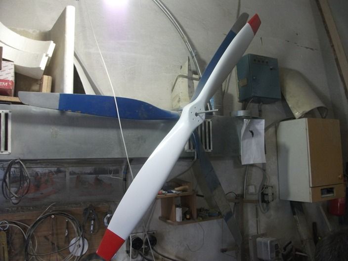

Продам готовый винт , двухлопастной моноблок , сибирская сосна .В оклейке стеклотканью с Эд-20 .
Оковка передней кромки ,нержавейка 0,45 на клею + заклепанная . http://www.reaa.ru/cgi-bin/yabb/YaBB.pl?num=1388222949/150
( заказчик отказался  по семейным обстоятельствам )
Диаметр 1,75 ,  широкая лопасть 140 мм
На Ротакс 582       с  редуктором 2,56
( или на что другое малоскоростное ,    паралет ,  МДП,   автожир   ,аэроглиссер ,   СВП ...........)
цена 12 000 руб .

Винт 1,75 м . стоит 12 000 руб . Изготовление 2 недели . Предоплата 100 % желательна .
Винт в стеклопластике ,покрашенный окованный ,отбалансированный с сверлениями . Если что-то не надо ( например " оковка " ) -1500 руб : сверления -250 руб ........................

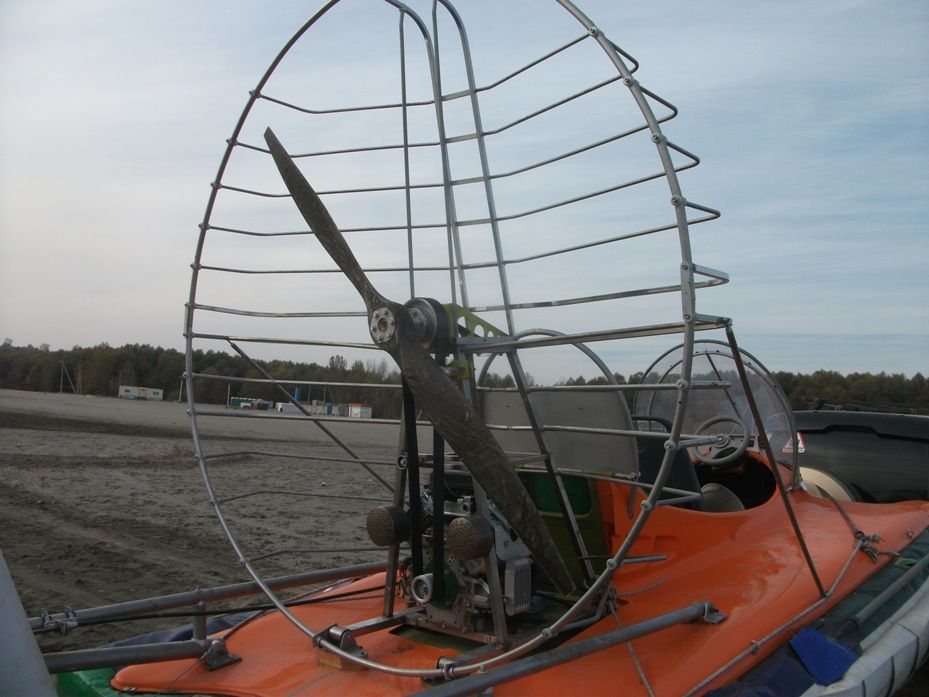

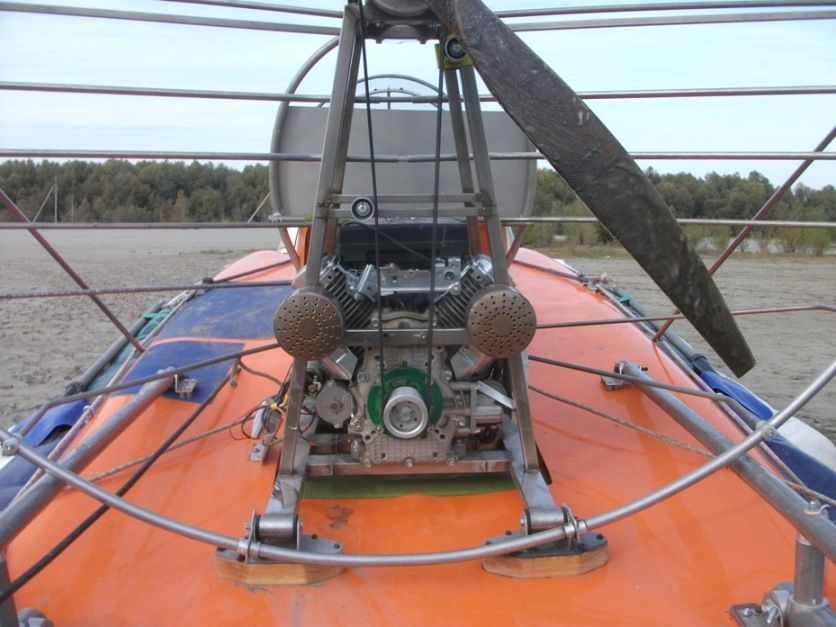

Продам силовую установку в сборе Лифан 22 л.с.
в комплекте :
1)Мотор.
Lifan2V78F-А (22 л.с.) с катушкой освещения 3А
Доработки :
удалена шестерня центробежного ограничителя оборотов .
Установлен дополнительный подшипник на выходном валу .
Удален механизм  управления газом ( адаптирован под  установку простого  тросика в "боудене "  )
Установлен датчик температуры масла ( вместо сливной пробки масла  )
Электро блок управления переделан ( на фото .выключачель зажигания ,и сигнальная лампа малого уровня масла в картере, нажимная кнопка запуска мотора )
Удален бумажный воздушный фильтр ( установлена сетка )
Удален перекрывной электро-клапан подачи топлива .
Увеличен диаметр главного жиклера до 1,1 мм.
Установлены индивидуальные глушители на каждый цилиндр ( "раздушен " по выхлопу ).
2) Моторама ( нержавейка ) , с салентблоками и " лапами крепления .( полимерка )
3) Редуктор:  поликлин 14 ручьев РК ,цельный ремень ( возможна замена на 2-3 ремня 5 РК  1885 от "Нива шевроле " . )
Ведомый шкив , дюраль , регулеровка натяжки 25 мм. ) + дистанционная втулка ( отнесена плоскость вращения винта от конструкции )
Установлены "ролики - " успокоители " ремня  2 шт.
4) Ограждение : одинарное кольцо ( нержавейка ) , разьемное -откидывающееся ( узел разьема на фото)
5) Приборный блок :
Тахометр электронный , Термометр масла электронный ,  выключатель приборов , выключатель " фара " , установлено гнездо питания доп.  приборов от гнезда
" прикуривателя " ( например GPS)
6) провода ,с ШРами раземами и выпрямителем .
7)   Воздушный винт 1,75 м.    Моноблок ( сосна )  в стеклопластике , с оковкой нержавейкой передней кромки .
На 3800-4000 оборотах тяга 75 -80 кг .
Полностью готовая ,опробованная установка . Наработка 15 часов . Видео работы установки на аэроглиссере  ( вид сверху https://youtu.be/WM-fQSgPh3k)
( вид с боку https://youtu.be/PONDveivyCw)
Цена 120 000 руб , Упаковка моя , доставка за Ваш счет .
