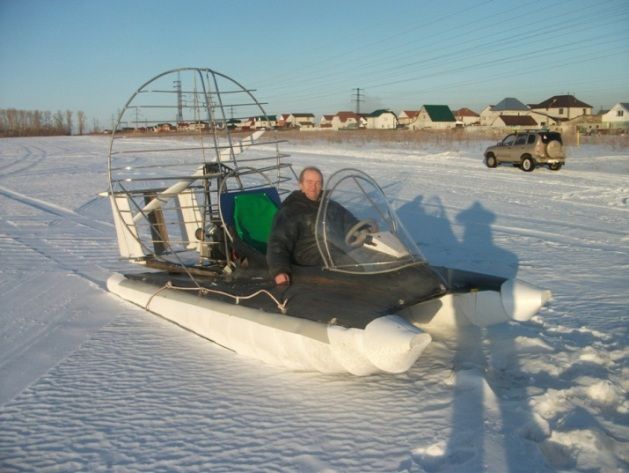

Закончил месячный аврал по оптовому заказу винтов . Появилось время погонять свой глиссер с моим винтом .
Мотор Лифан 22 л.с. Редуктор 1:2 . Диаметр 1.75 м. С оковкой передней кромки нержавейкой .
Раскрутился на 3600 оборотов ( это 22 л.с. )
Делаю новый винт подкорректированный для того чтобы мотор смог его раскрутить до 4 000 ( это будет уже 28 л.с. )
тягу не мерил ( предпологаю 60 кг ) Раскручу до 4 000 расчитываю получить 90-100 кг  😱 🙂

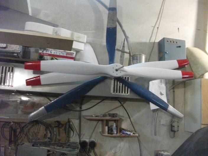

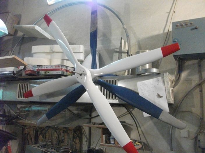

Вариант двух винтов соединенных крест накрест ( в монолит ) я конечно делал и сделать смогу ,но это стоимость 2-х винтов .( диаметр 1.35 м.)
Но и в этом случае тяга будет меньше чем  можно получить с большим двухлопастным винтом .
Да и наложенные друг на друга моноблоки нормально будут работать. 150 кг тяги снять можно.
Сделать могу, но... стоить будет не меньше,чем 3-х лопастный переставник.
