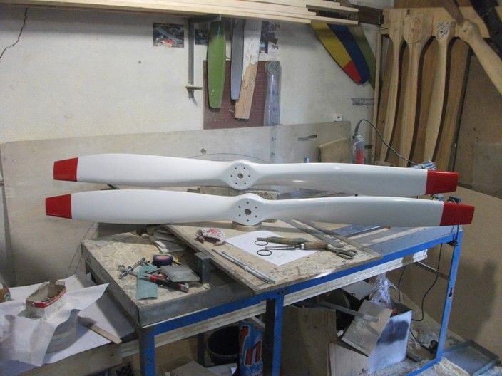

Я тоже всегда  предлагаю "наложенные " друг на друга 2 отдельных винта .............но просят почему-то "замонолитить "
Понятно когда в аэродинамическом кольце ,а вот свободные винты ..........
лучше 2 раздельных ,всегда есть возможность повредив один ,докупить еще один и даже доехать до места ,сняв поврежденный винт .

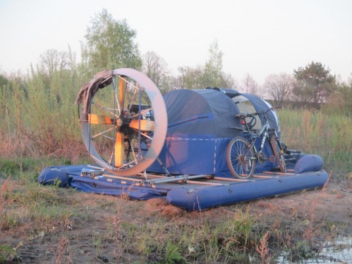

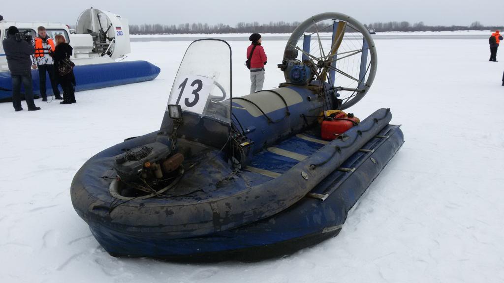

Специфичные ,винты для СВП "Жук" и "Змей "  http://www.splav350.ru/ru/zmey.html
в полуфабрикате ( в дереве ) отправляются в Н.Новгород.
Специфичность состоит в большой ширине лопасти к законцовке и особенной крутке лопасти ,так как эти винты стоят в аэродинамическом кольце .
Моторы 15 и 22-24 л.с. индустриальные клоны "Хонды " и другие ..........

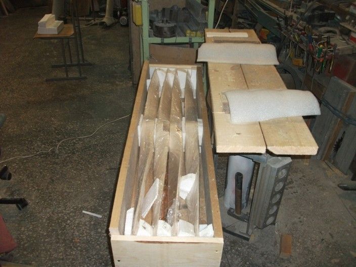

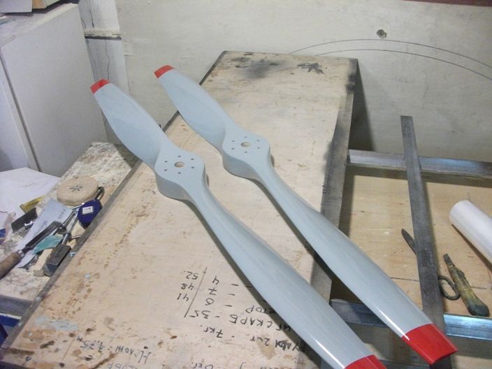

А это винты на Субару ЕА-71,без редуктора . Диаметр 1,4 м . отправляются закасчику в догон первому винту ,сделанному для пробы. В Уссурийск .
Тех.подробностей опробования мало :
раскрутился на 4500
"Дует" хорошо
тянет ????кг.............
Но понадобилось еще 2 штуки  🙂
Фото того на чем они стоят нету .

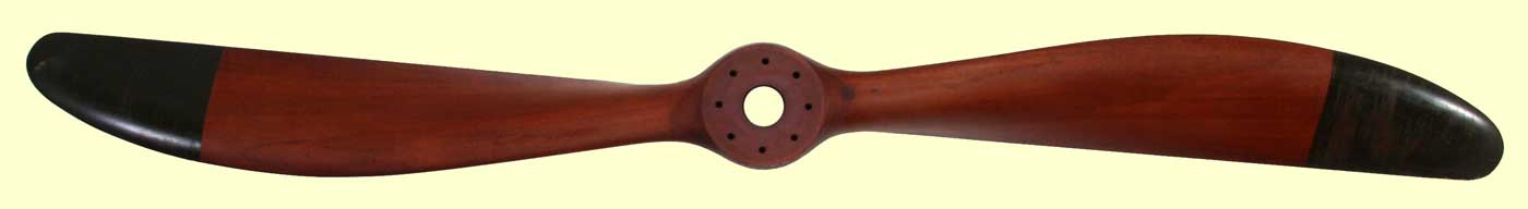

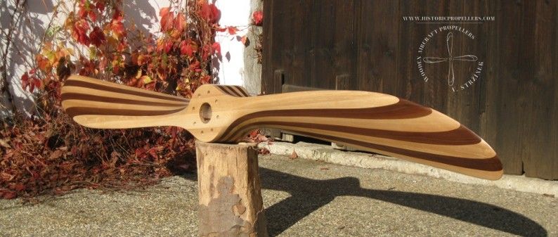

Возьметесь сделать такой винт? Нужен в качестве декоративного.Балансировать и отделывать не нужно.Нужно повторить переклей и подготовить под отделку.
Отделаю сам.Если возьметесь сколько будет стоить?
Диаметр 1800 мм.

Сделать " скопировать " конечно можно .
Только вот такую древисину поискать в Барнауле придется . Таких пород дерева у нас в свободной продажи нет . Встречал только ясень дальневосточный, а он не такой цвет имеет .
Надо сначала найти ,кто с ними работает ,а потом уговорить продать ..........аргумент "уговаривания " это высокая цена .
Отфрезеровать на станке 2000 руб .
Работа по склейке заготовки ( в Вашем случае ) 1000руб .
А вот стоимость материала ??
У меня , местная сосна Сибирская , выходит 500 руб на винт 1,75 м. по материалу .

Да переклей из ценных пород дерева делать не нужно.Можно из сосны.Так как винт декоративный текстуру я сделаю сам.Мне нужен просто отструганный и отшлифованный винт.Без отделки.
Остался вопрос по форме лопастей . У меня пока нет такого прототипа для копирования .
Это если делать вручную такой формы модель ,хотябы одной лопасти ..........опять оплачиваемая работа ( заготовка ,топориком ,ножевкой ,рашпилем ,рубанком .................даже и незнаю какой ценой Вас испугать  🙂
Может у кого из моих коллег производителей  винтов ,уже есть такой прототип - модель .
Наверника есть . Я гдето видел предложение изготовить декоративные ,стилизованные винты ...........

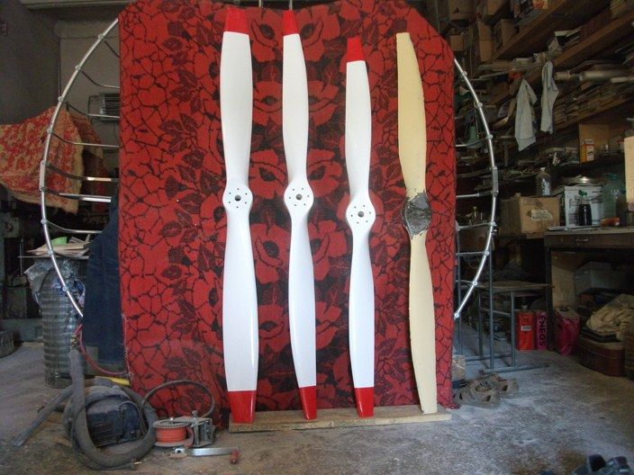

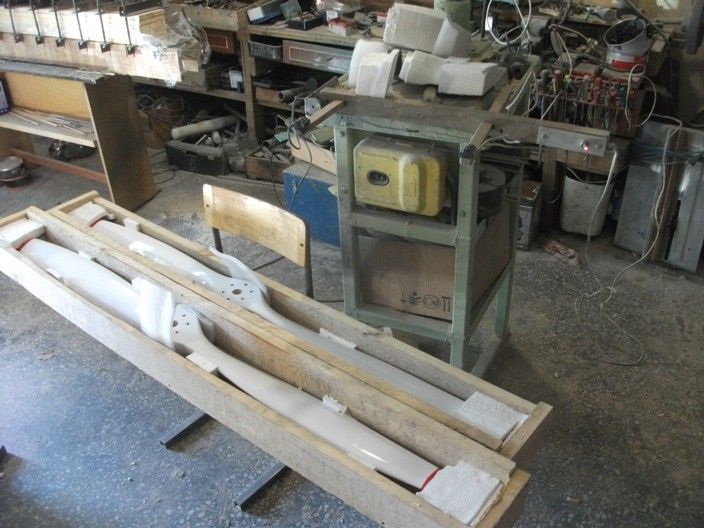

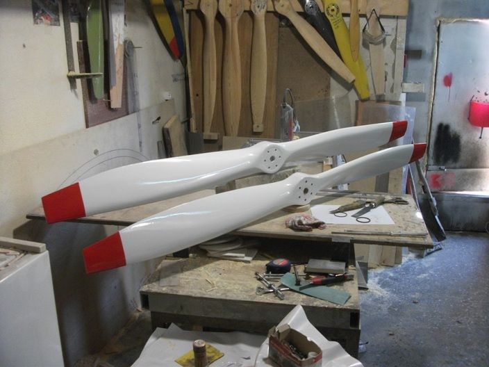

Очередные винты 1,75 правый на автоконверсию
левый 1,70 м. на Лифан 22 л.с.
Левый 1,60 м. на Лифан 15 л.с.
Отправляются закасчикам .............
    66,3 КБ · Просмотры: 241
    76,4 КБ · Просмотры: 217
Изготовление поэтапное , практически любой "косяк", в любом этапе исправляется ( переделывается )
Поэтому ( пока ) насмерть испорченных винтов нету  🙂

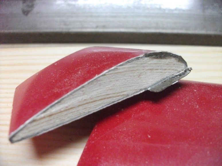

Сейчас , готовы снова принять заказы на " боевые " винты ,моноблочные ,из Сибирской сосны в стеклопластиковой оклейки с "оковкой " передней кромки нержавейкой 0,45 мм. сегментами на клею и ЗАКЛЕПКАХ .
Отбалансированный ,покрашенный ,со сверлениями ,в диаметрах 1,4 - 1,7 м.   цена 12 000 руб .
Если что то не нужно , например : оковка     - 1500 руб
                                                          сверления - 250 руб
                                              оклейка шпаклевка - 2500 руб
                                              покраска                  - 1000 руб
Доставка - за Ваш счет .

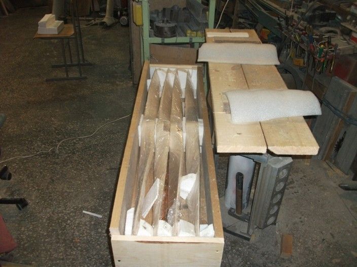

Упаковка для трансп.  компании ( на  фото , ящик ) - за мой счет .
Мощности моторов от 7 л.с. до 110 л.с. ( РМЗ -640 ,500,550. ; Ротакс 503 ,582 . ; индустриальные "Лифаны " или другие клоны " Хонды :.........Автоконверсии  )
Такие винты  особо   " живучие "   и   ремонтопригодные для аэросаней , аэроглиссеров , СВП , МДП "Химиков " ...........
