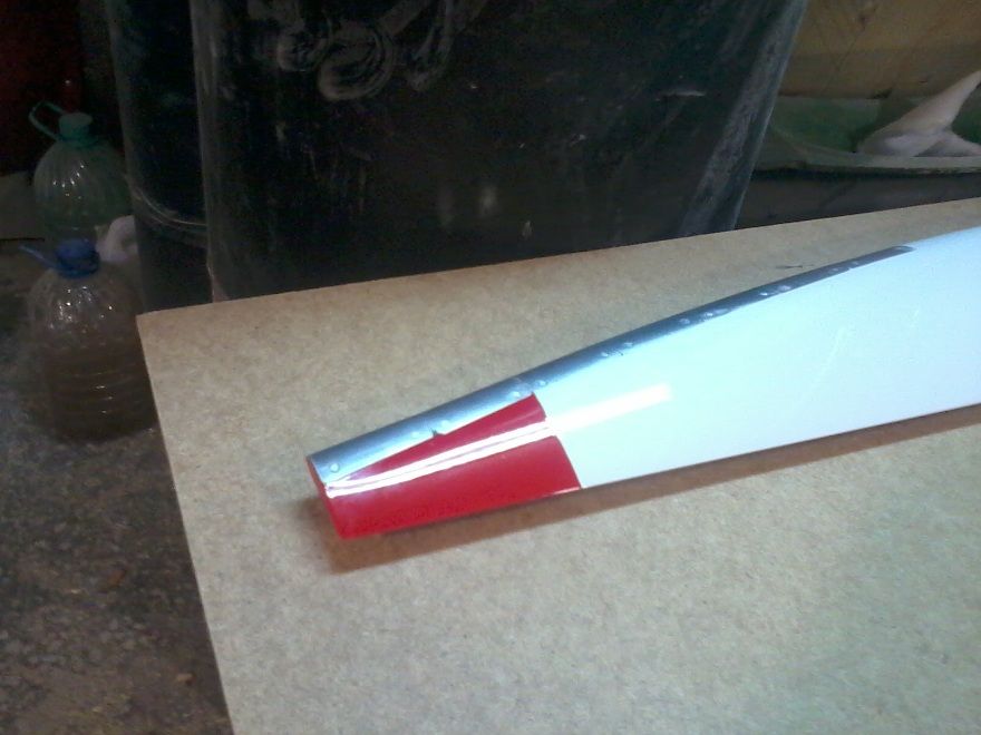

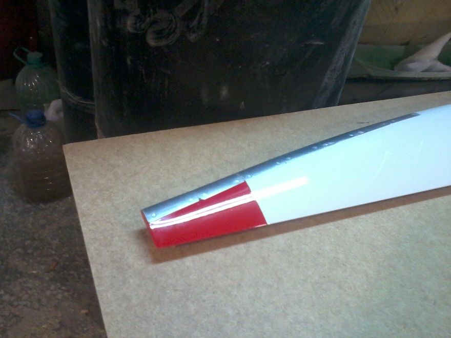

Винты стали делать с открытой оковкой и улучшили качество покраски .
Приурочили ЭТО к традиционному повышению цен на ВСЕ , вокруг , начиная с бензина :'(
и .........тоже подняли цену с 12 000 до 14 000 руб.( среднестатистического винта )

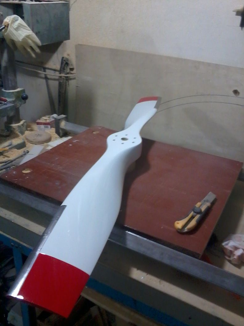

Редукция 2,58 на моём ХИРТе, забыл указать. Обороты max 6200. Хочу 2-х лопастный на самолёт, тянущий.
Хочу получить качественный продукт в полной готовности с оковкой, цена устраивает. Каков будет диаметр? Нужно знать для компоновки.
Еще забыли указать какой именно редуктор ? шестеренчатый или ременный ??? От этого зависит направление вращения винта  🙂
В предположении шестеренчатого -левый ??
Тогда он у меня есть готовый в наличии .
Схема проста :
Оплачиваете , я его Вам высылаю . Вы его крутите
( опробуете , непосредственно на земле и в полете )
Если устраивает - оставляете себе .
Если совсем не устраивает , или по режимам нужно уточнить ..отсылаете  ЕГО мне,  а я сразу  ( по звонку ) приступаю и делаю Вам уже откорректированый по Вашим замерам и пожеланиям . новый винт . ...........

Если всетаки нужен "правый " и такой первоначальный винт у меня есть в наличии - готовый  😉 помоему в том же диаметре ( буду в цеху - уточню )
Для оперативности мой телефон ( Барнаул МТС ) 8 913 229 10 ноль 5

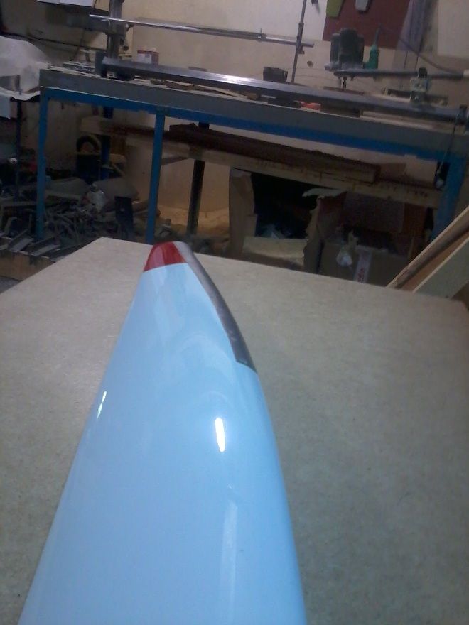

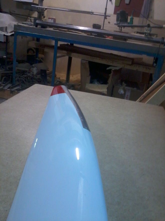

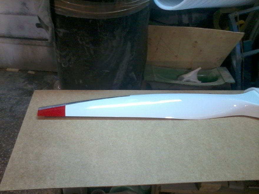

На фото ЭТИ винты .

Да, редуктор шестеренчатый, родной хиртовский, G-50, степень редукции 2,58. Левого вращения, если смотреть из кабины.
Так какой диаметр у него будет всё-таки?

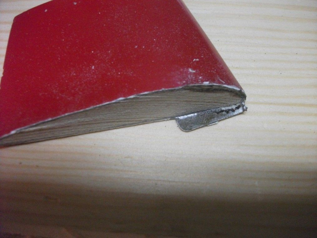

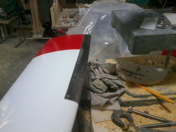

И ещё, если винт готовый, то на фото почему-то не видно оковки лопастей.
На том фото . Левый винт имеет оковку но она загрунтована и покрашена . ( фото среза )
Сегодняшний ( предлагаемый ) винт имеет уже открытую оковку .
( фото винта во весь рост нету а оковка на фото )
Закрашенную оковку я делал до прошлого года . Сейчас перешел на  технологию  " голой " оковки ...............
Забыл уточнить : диаметр 1,75

Кстати :
перешел на обклеивание лопасти стеклотканью под ваакумом .
Качество стеклопластика естественно улучшилось , шпаклевки минимум ...............
