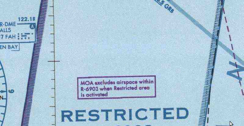

Ну тут Вы меня поразили совсем 🙁 Вы знакомы с организацией воздушного пространства? Представляете, какие элементы бывают? Зачем же писать такую ерунду, ведь люди читающие трэд, могут принять это за чистую монету, учитывая Ваш вес на форуме 🙁
У буржуев применяется однако, странно что у нас такого нет. Может вы не в курсе?
