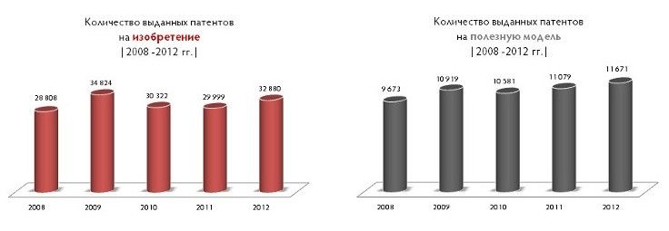

  Зачем искать то чего не было .  Патент выдан  на игру слов автора и не более того . Аналогичных схем сотни , только нарисованы слегонца по другому - всего делов .
http://www.youtube.com/watch?v=QlAHU0Kk0vw
   Смотрим на графики и ОСОЗНАЁМ , что полезная модель не является изобретением .
http://www1.fips.ru/wps/wcm/connect/content_ru/ru/inventions_utility_models/

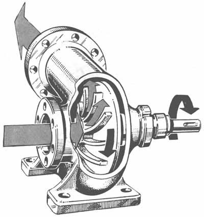

Как центобежная сила заставляет забраться воздух в лопасть ?
1. Следует говорить не о "способностях центробежной силы", а о работе центробежного нагнетателя, которая, в своей основной части, тратится на работу перемещения газа и на работу его сжатия.
Далее не продолжаю, т.к. сбегутся академики-бернуллененавистники и академики-антиаэродинамики форума.
2. Это относится и к любым типам нагнетателей: центробежным, диагональным, осевым, тангенциальным (наименование указывает ТОЛЬКО преимущественное направление движение газа), поршневым и т.д.
3. Газ в любой нагнетатель попадает через входное устройство (патрубок), которое у Андрея предусмотрено в комлевой части лопасти.
Какая центробежная сила загоняет газ в комлевую часть лопасти
  У комля по большей части всасывающая сила присутствует!
Наибольший градиент давления создаётся на участке конца лопасти,за счёт ц.б. силы ,воздействующей на вес воздуха,там находящегося! :🙂
По народному это!  😉
Какая центробежная сила загоняет газ в комлевую часть лопасти ?
Разве комель лопасти находится в безвоздушном пространстве? :-?
Если бы Вы в своем вопросе удалили одно лишнее слово, то я бы ответил (несколько отлично, т.к. Вы не поняли ответа п.п.1 и 2 поста 184, - раз Вы продублировали свой вопрос слово в слово).
У комля по большей части всасывающая сила присутствует! Наибольший градиент давления создаётся на участке конца лопасти
Давление давлением, но не забывайте и о законе неразрывности потока... (небольшая подсказка к посту 184/187)
Свод законов аэродинамики нужно чтить.

angebor сказал(а):
😀 Классный коллаж! Я именно и специально этот дефектный  выбрал ;D ;D ;D
А вот теперь внимание вопрос для всех!!!
Угадайте в какую сторону будет дуть "дефектный" компрессор?  ;D
P.S. это будет классный анекдот  😉
Да в ту же, что и "нормальный", только гораздо более хреново(из-за разворота потока в улитке). Будет его колбасить не по-детски, разворот потока приведёт к ударным нагрузкам на лопатки(их периферийные участки).
ИМХУ. 🙂
