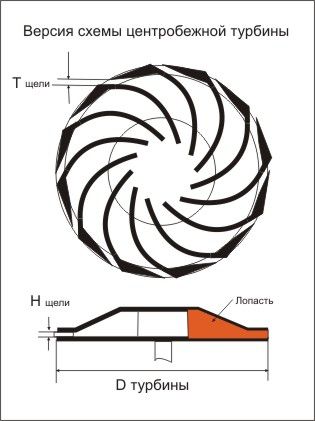

   Жорж...   Хотелось бы вас спросить...   Вы  веткой ниже отвергли работу "турбины Тесла" и при чем очень долго доказывая несостоятельность такого принципа...  (по тому что принцип вроде как есть но КПД этой "темы" будет "спорным" даже в "бумагах")
   Почему сейчас пытаетесь принять сторону "лопастей с прямотоком" - непонятненько...
  В чём разница ?..    Там у нас диск с конфигурацией прямотока а здесь несколько сегментов (лопастей) но тоже с конфигурацией прямотока на концах...
  Да - окружные диаметры разные но принцип-то один...
  Лично я даже не жду испытаний по тому что не сомневаюсь - тяга такого "сегмента-лопасти" не превысит её лобовое сопротивление...
  И вообще - прямотоки известны людям уже фигову тучу лет но что-то развития они не дали...    Не потому ли что создать внутреннее давление в двигателе там невозможно даже набегающим потоком ?..    Топливо-то в трубе особой конфигурации поджечь можно но при малейшем повышенном внутреннем давлении помпаж неизбежен...    А без давления тяга плохая получается...    Вот и замкнутый круг происходит...
  Я допускаю что в теории это работать может само по себе (без топливных баков и лобового сопротивления самолёта или лопасти (как в нашем случае)) но на практике всё станет...
  Слишком большой должен быть двигатель по соотношению к самолёту (о лопастях вообще молчу)...

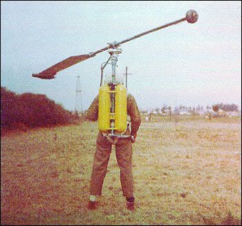

А теперь немножко истории.
Глухарев в свое время создал ранцевый вертолет MEG-1x работающий на пропане.
Технические данные MEG-1x
Cиловая установка: двигатель, работающий на пропане, тягой 9кг, взлетный вес: 104кг, максимальная скорость: 88.5км/ч, статический потолок: 1500м, продолжительность полета: 14-18мин.
На спине пилота висят два солидных баллона с сжиженным пропаном.
Для того, чтоб взлететь на высоту 1500 метров с взлетным весом 104 кг требуется тяга на конце лопасти равная 9 кг. И всего того запаса горючего хватает на четверть часа.
Смотрим чем отличился автор конвертоплана с реактивным движителем на сжиженном пропане.
Предположим взлетный вес конвертоплана будет не 104 кг, а 624 кг.
Следовательно потребуется суммарная тяга двигателей равная 54 килограмма (в 6 раз больше).
И естественно объем топлива увеличится так же в 6 раз.
Это будет 12 баллонов таких же как и у того однолопастного вертолета.
Но это всего то на четверть часа полета.
Если все же полетать на том конвертоплане  хотя бы часик, то баллонов на борт придется взять уже 48 штук.
Как я и предсказал его конвертоплан тихо перерождается в беспилотный аппарат. Это же надо одуреть, чтоб таскать и жечь столько пропана. Сколько же будут весить эти 48 баллонов с газом?
Или Андрей умнее того Глухарева?
Во сколько раз умнее?
Смех да и только.
Вот и посмотрите на эти баллоны и на однолопастной вертолет.
    31,8 КБ · Просмотры: 211

tells9@rambler.ru сказал(а):
В чём разница ?..Там у нас диск с конфигурацией прямотока а здесь несколько сегментов (лопастей) но тоже с конфигурацией прямотока на концах...
По проекту Вячеслава объяснение дано в его ветке - читайте, старайтесь понять.
Здесь обсуждается принципиально другой проект - различие в физике передачи энергии от рабочего колеса (компрессора) к воздуху и от газа к рабочему колесу (турбина).
О Вашем подходе в ВРД - читайте ответ п.1 поста #232 (после предпоследней цитаты).
Схему центробежной турбины Вы изобразили практически правильно.
Разница прежде всего в принципе передачи энергии(в дисковой турбине/компрессоре - трением, в лопаточной машине, грубо говоря, "пинками" потока лопатками/аэродинамическими силами и т.д.)
Во-вторых, почему ЦБ-турбины практически не применяются,  у них нагрузка на периферийные участи лопасти большая, да и ЦС-турбина выгоднее(поток с высокой скоростью действует на бОльшем плече). Могу ошибаться.
ИМХУ
   Джон - к сожалению принцип работы тепловых двигателей настолько прост что его могут не понять лишь грудные дети...
  И какие бы вы сейчас красивые слова не применяли - всё будет оставаться на своих местах (воздух принудительно заходит внутрь/мешается с топливом/поджигается и расширяясь выполняет работу)
  Так что я разницы особой не вижу то ли у вас он "трением" загоняется в КС (хотя в первую очередь идёт ЦСила а потом уже возникает трение) то ли центробежной силой он идёт по лопатке...
    "Принудиловки" для воздуха нет...   Вот что меня беспокоит...  А раз нет "принудиловки" то расширяющимся газам не во что опереться чтоб дать импульс...  (чего тут может быть непонятного)
