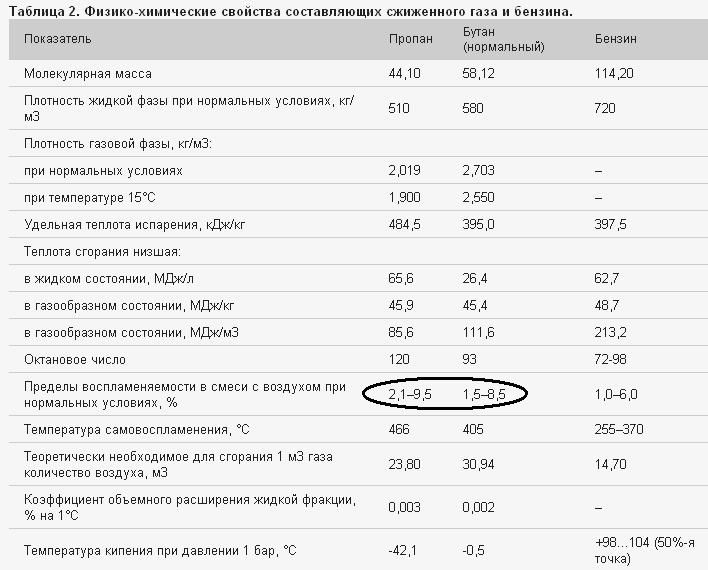

Пробовал менять подачу топлива, при постоянной Р[sub]0[/sub] - стабильность работы двигателя, не менялась (!), менялась только тяга. Баллончика с газом (на фото его видно), как "топливный бак", хватает на 10 - 20 секунд (объём, примерно кубиков 25).
Таблица физико-химических свойств пропан-бутана, объясняет стабильность работы двигателя в существенно большом диаппазоне регулирования топливом 😎
    66,4 КБ · Просмотры: 202

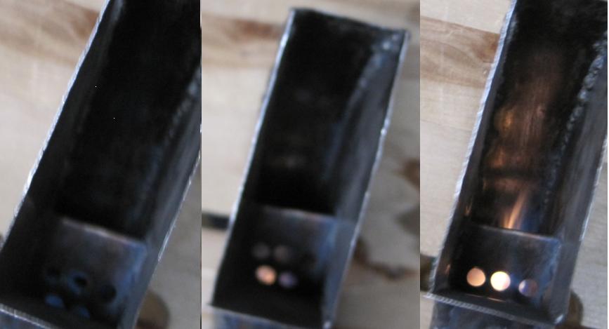

Выкладываю фото, со стороны сопла. "МГ", "60%", "Макс." :
    32,5 КБ · Просмотры: 204

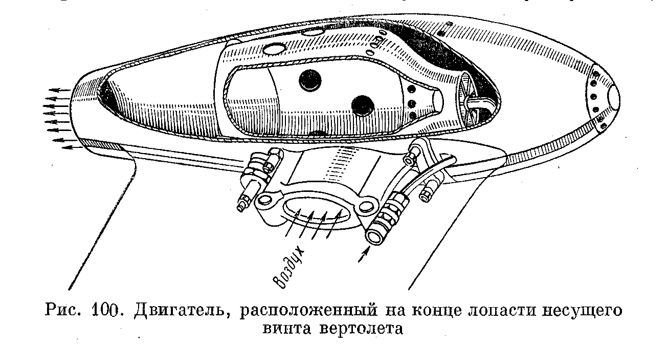

Вот как бы рисунок:
    22,1 КБ · Просмотры: 246
Загляните в пост #110 здесь http://www.reaa.ru/cgi-bin/yabb/YaBB.pl?num=1336581646/110#110
