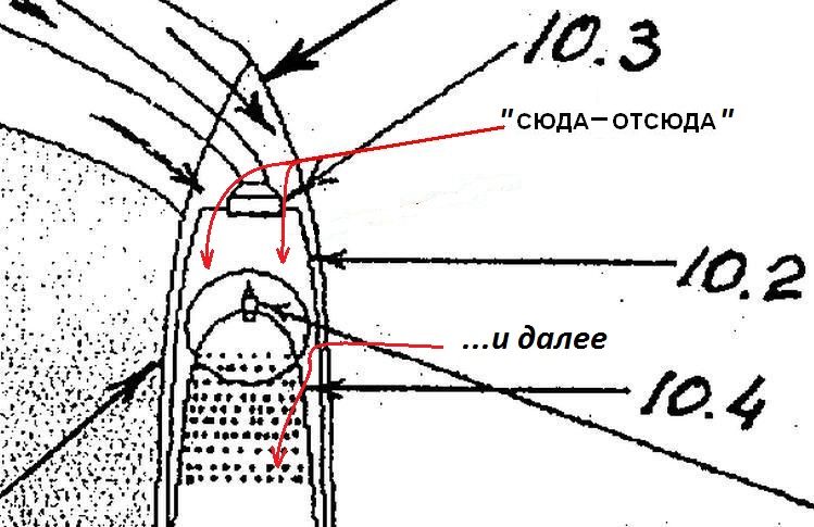

angebor сказал(а):
у любого ВРД есть сопловая часть, в которую "это всё нормально исходит"
Дядя, так и надо на рисунках показывать и в тексте изобретения пояснять. А пока там нарисована запертая область. Вы еще про сопло Лаваля расскажите.
PS. И далеко не у каждого ВРД 3 контура (и даже, -- 2).
PFELIX сказал(а):
Дядя, так и надо на рисунках показывать и в тексте изобретения пояснять. А пока там нарисована запертая область. ВЫ еще про сопло Лаваля расскажите.
Тётя, а Вы внимательно текст читаете и рассматриваете чертежи, эскизы там всякие? :-?
Эт "[highlight]чё такое[/highlight]", по Вашему? 😎

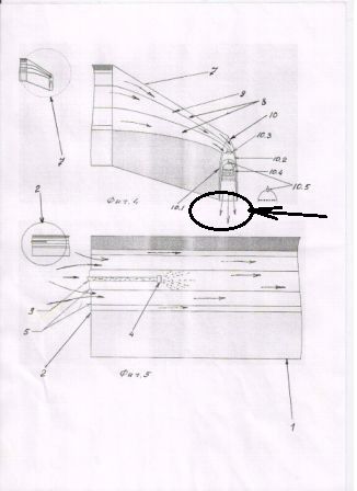

    17,4 КБ · Просмотры: 257
Anatoliy. сказал(а):
slavka33bis сказал(а):
Может быть они в свою лопасть воздух закачивали так же, как и ты в свой первый двигунок (который выдал тягу 6,2 кг) внаглую?
Надо спросить у Андрея какую тягу развивал тот его стендовый реактивный движитель если вообще не подавать в него горючее, а только дуть в него сжатый воздух.
2,7 килограмма.
Это тяга сопла без подачи топлива.
В общем, 43,6 % от тяги с подачей топлива.
Это значит, что расход газа поднимается со 120...130 литров в час до примерно 210...230 литров в час.
Ужо как-то многова-то получаааца...

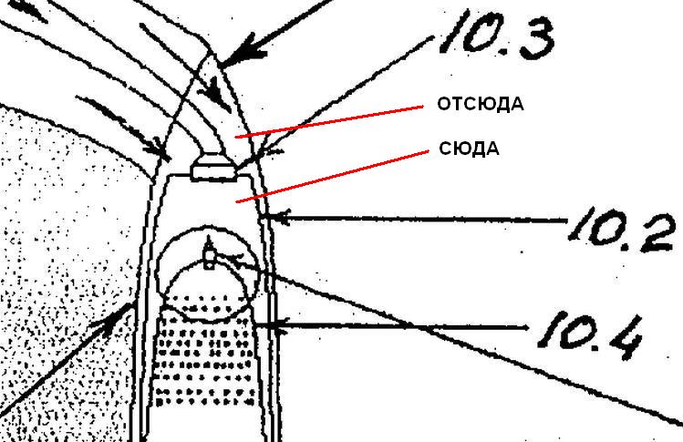

angebor сказал(а):
Эт "чё такое", по Вашему?
Это -- по Вашему. По моему -- это продукты лишь того канала с "изотермическим сжатием".
А вот, как воздух попадает "ОТСЮДА" "СЮДА"?
    64,7 КБ · Просмотры: 237
PFELIX сказал(а):
Это -- по Вашему.
Хм!  :-? Странное у Вас конструктивное восприятие 😎
А вот так, "[highlight]более понятно[/highlight]", или по прежнему ступор мироощчущчения? :🙂
    70,2 КБ · Просмотры: 232

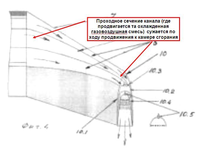

angebor сказал(а):
А вот так, "более понятно", или по прежнему ступор мироощчущчения?
То, что Вы не нарисовали пропускные окна -- полбеды, "Отсюда - сюда" не попадает никак, так как:
angebor сказал(а):
в этой точке (точнее, перед КС!) давление должно и обязано быть максимальным
Но, чтоб понятнее светилам российского изобретательства было, дополню, что давление "там" > , чем то, что накопилось в "каналах с нагревом", поэтому из полости перед КС в эти окна ток будет обратным.
Предвижу очередную глупость, поэтому, прежде, чем ее написать, подумайте хотя бы пару минут, прежде, чем в очередной раз публично позориться.
А что скажет главный вентиляторщик всего форума по поводу действия законов Бернулли?
Как там давление измениться при сужении проходного сечения канала раз в ШЕСТЬ ??????
А может там температура измениться?
