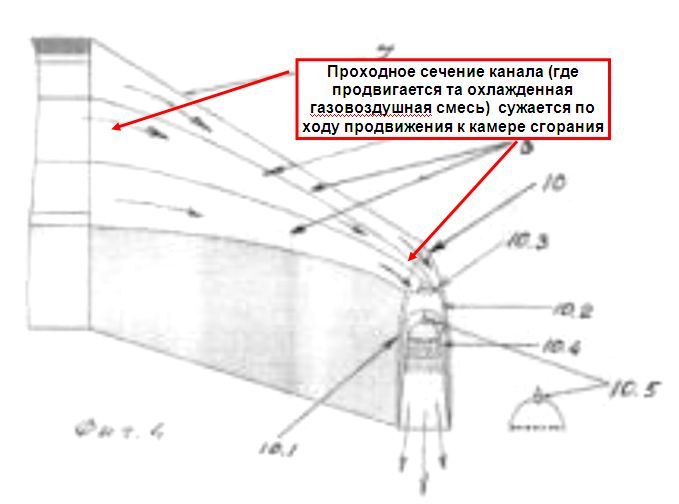

в "нормальном" ГТД после КС СТАТИЧЕСКОЕ давление может быть даже ниже атмосферного?! Да даже на входе в компрессор это бывает. Во, млять, "фокусы" да?
Все познается в сравнении. Вы сравниваете давление по тракту, а я -- по контурам. Вам, что совсем мозги Андрей отбил?

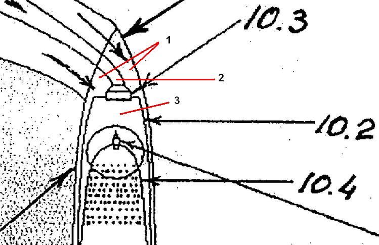

Угадайте с 3-раз последовательность точек по убыванию давления:
    65,8 КБ · Просмотры: 306
Я, и другие, могу сделать какое хощь давление В ЛЮБОЙ точке. Читайте Бернулли. Адаптируёте под свою задачу Физика, она такая.... ;D

Но, чтоб понятнее светилам российского изобретательства было, дополню, что давление "там" > , чем то, что накопилось в "каналах с нагревом", поэтому из полости перед КС в эти окна ток будет обратным.
Предвижу очередную глупость, поэтому, прежде, чем ее написать, подумайте хотя бы пару минут, прежде, чем в очередной раз публично позориться.
обратного тока не будет, т.к. не будет горения из за подачи излишнего воздуха через те отверстия. Смесь будет обедняться и не воспламенятся!

А что скажет главный вентиляторщик всего форума по поводу действия законов Бернулли?
Как там давление измениться при сужении проходного сечения канала раз в ШЕСТЬ ??????

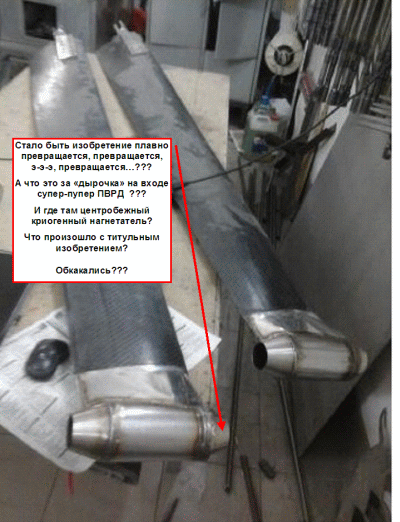

Да, кстати, а что произошло с титульным изобретением хладоцентробежнонагнетательноизотермическосжиманием?
Как и говорили многие "овчинка выделки не стоила".
пришлось вернуться к банальному ПВРД.
Но при всяческих ухищрениям финал известен - умные люди похоронили эту затею по причине отвратительной экономии горючего.
А то, я изобрел, я изобрел, я гений, я всех осчастливлю, я всех научу как строить конвертопланы.
Заканчивайте эксперименты, обнародуйте результаты, в особенности удельное потребление горючего.
Это будет очень полезно для мечтателей халявной реактивной силы.
Попробуйте найти отличия между патентом и тем, что получилось.
    32,8 КБ · Просмотры: 289
    127,2 КБ · Просмотры: 309
