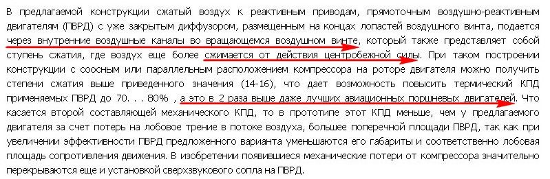

PFELIX сказал(а):
Главное отличие в том, что турбина не является устройством (и в своем составе/конструкции его не содержит), в котором параметры подводимого к ней рабочего тела зависят от ее режима работы
Вы не правы, т.к. и в классическом ГТД турбина "сам себя обеспечивает работой" - выше обороты-выше расход воздуха/иощность, и наоборот. И у "классики", и у Анд дарея реулирование осуществляется кол-вом топлива, т.е. температурой  газа/=тяга(они взаимосвзанны).
Кроме того ОГРМНЫЙ плюс схемы Андрея лежит чисто в эксплутациооной сфере. Данная схема позволяет применить для запуска движка на земла/воздухе уже опробированные "стандартные мероприятия": раскрутка ротора подачей сжатого воздкха от "обычной" ВСУ(пневмостарт). С "чистыми" ПВРД на законцовках такое не прокатит, или связанно с бааааальшим геммороем. ИМХУ.
PFELIX сказал(а):
а у НВ "холодильник" -- только после камеры сгорания.
"Холодильником" вообще-то принято считать окр.среду, но дажк по-Вашему, холодильеиком нужно считать срез сопла.
PFELIX сказал(а):
Если в 1-м канале, (а их 5)
Откудв пять-то? Я, честно сказать, сильно не рыл патент, но думаю, что пять каналов взялось из расчёта "окружения" 1-го канала, в котором сжимается/движется воздух, по петру каналами с криогенным тлпдивом, но возможны и другие реализации, а-ля "труба в трубе", например. Дело не в конструкции, они могут быть разные, а в самом принципе.
PFELIX сказал(а):
Если Вы рассчитывали на то, которое получится вследствие изотермического процесса сжатия
Изотерма, по определению предполагает постоянство температуры на всём протяжении сжатия(пути воздуха/ТВС по каналу). Это можно сделать разными способами, например омывать канал охлаждающей жидкостью(см. интеркуллер в наддувных ДВС)-прибыль больше, чем затраты(горячий воздух сжимать труднее, плотность заряда с ростом температуры падает и т.д.).
Тут тоже самое, но тепло не выбрасывается на "нагрев атмосферы", а частично возвращается в цикл(подогрев топлива). Согласно теории, чем больше подогрев топлива, тем меньше расход- рост экономичности, и, в конечном счёте, КПД. К примеру, если Вы будете питать  обычный автомобильный ДВС бензином, подогреваемым от выхлопа, расход у Вас упадёт. Просто сложно это, а у Андрея всё это изящно решено через  "чёрный ход". Мне нравится. 😉
ИМХУ.
Лучше начните сначала. Неужели по формулам не видно, что надо повышать, а что уменьшать?

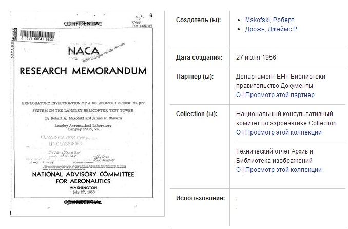

Ну и для пояснения, немного осветить, что происходило в NACA по их отчёту исследований 9 метрового ротора, сходного с моим принципом, ссылки на меморандум которые я уже сбился со счёта сколько повторял, повторяя, что прежде чем о чём то рассуждать - стоит изучить! :IMHO
И так, берём резюме по меморандуму, которое является ключевым, и говорит о так многих и бесполезных спорах о
Какое будет давление в лопасти???!!!
Где чёрным по белому(к стати! тяга одного двигателя составляла 26 кгс(!), что в меморандуме тоже сказано отдельно) сказано, что:
оригинал
An exploratory investigation of a helicopter pressure-jet system has been conducted on the Langley helicopter test tower. The effects of tip speed, fuel-air ratio, and pressure ratio on the propulsive characteristics of the pressure-jet system have been determined for a range of tip speeds from 442 to 559 feet per second, blade-root stagnation-pressure ratios of 1.9, 2.14, and 2.31, and fuel-air ratios from 0 to 0.03. A tangentially mounted burner with a constant-area exit nozzle was used in the investigation. The analysis shows that, for a given pressure ratio and fuel-air ratio, the maximum specific propulsive horsepower and the minimum overall specific fuel consumption should occur at the tip speed at which the propulsive thrust is equal to the air and fuel-pumping term.
и перевод:
Исследование системы получения давления центробежными силами была проведена в Лэнгли тестового стенда вертолета. При окружной скорости, соотношение топливо-воздух, и степени повышения давления на пропульсивных характеристи от 442 до 559 футов в секунду(от132м/сек до 163 м/сек),были получены давления в консоли(ПиКа, соответственно) 1,9 , 2,14, и 2,31, и соотношение топливо-воздух от 0 до 0,03. Касательно установки горелки с выходным соплом подогрева воздуха, был использован в исслесследовании. Анализ показывает, что, при данной степени повышения давления, горении топливо-воздушной смеси, получается максимальная удельная тяговая мощность и минимальный общий удельный расход топлива, и это является перспективно.
А вот титульный лист самого меморандума, где поясняется, что это и к чему принадлежность

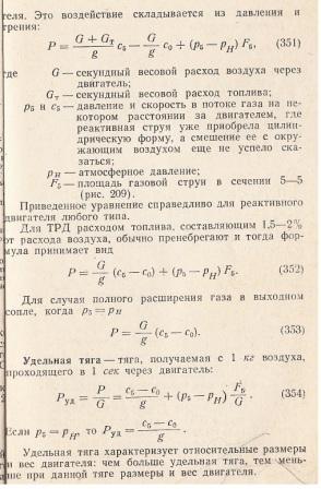

Однако, ускорение для анализа размеров винта удобнее записывать в виде: V[sup]2[/sup]/R.
V, а, значит, и V[sup]2[/sup], определяется трансзвуком и может быть условно принято за const. Отсюда ясно, что у винта меньшего диаметра оно (ускорение) выше.
Кстати, ускорение называется центростремительным, оттого противоположно ему направленная сила инерции будет центробежной.

   http://www.freepatent.ru/patents/2013630

Если взлетный вес аппарата планируется в районе 600 кг., то расход газа ожидается порядка 120...130 литров в час.
Летавший, я ниче не попутал???
Кстати,  скорость воздушного потока на входе в  лопасть (при расходе воздуха в районе 0,06 кг/сек) будет наверное не меньше  ста метров в секунду.
Но возможна ли такая скорость???
Этоже нехилый пылесос получится.
;D
Чет я ваще подозреваю, что с такими скоростями воздух на протяжении первых сантиметров течения по каналу будет шипко терять давление, вплодь до глубокого вакуума.
К концу лопасти давление конечно поднимется, но в итоге может получиться так, что перед входом в КС давление воздуха будет превышать давление окружающей атмосферы на не очень значительную величину.
Летавший, а ты не мог бы рассказать о конструкции того стенда, который из NACA?
Может быть они в свою лопасть воздух закачивали так же, как и ты в свой первый двигунок (который выдал тягу 6,2 кг) внаглую?
