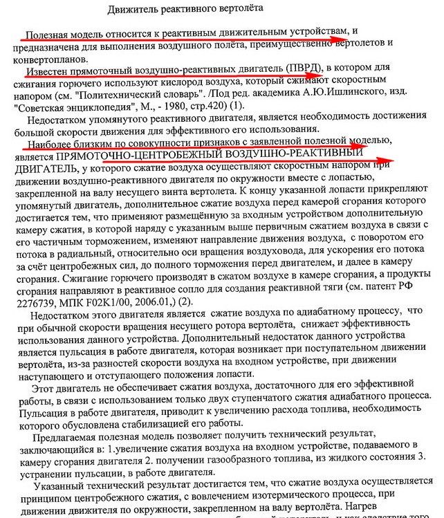

  Уважаемый JohnDoe , сам изобретатель Андрей называет свой двигатель ПРЯМОТОЧНО-ЦЕНТРОБЕЖНЫЙ ВОЗДУШНО-РЕАКТИВНЫЙ  ДВИГАТЕЛЬ . ГТД автор не упоминает  !
  Уважаемый JohnDoe , мы при большевиках - простые советские парни плечом к плечу, в едином строю ,  под руководством КПСС Советского Союза строили коммунизм !
  Бредовая идея изобретателя Андрея смогла вызвать в Вашем сознании такой всплеск негативных эмоций . В спокойном состоянии мыслительный процесс работает намного эффективнее .
http://poleznayamodel.ru/model/9/95035.html
Андрей может называть своё детище как хочет, по праву "родителя", хоть Даздрапермой. По формальным же признакам это ГТД.
ЗЫ. Ещё раз глянул подчёркнутое Вами в патенте и увидел, что это не Андрей так свой двигатель называет. Он приводит "наиболее близкий" ПРОТОТИП(этого требуют правила оформления заявки на патент). Читайте внимательнее и не сбивайте с толку других, плиз.
