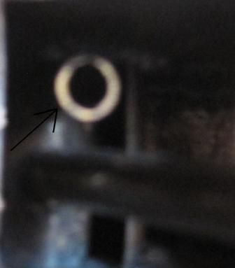

Сегодня опробовал стендовый двигатель, при "Р0" 0.4 кг/см2, двигатель дал тягу в 6.2 кг.
Андрей, молодец два раза. Первый понятно, а второй, как удалось уговорить своё начальство, чтобы тему "работать на работе"? У нас такое не проходит.
И ышо, может я что-то упустил в обозначениях. Раскрой точно, что обозначено под - (Рноль, Рчетыре и остальное), это по топливу, по воздуху, и верно, по сечениям?
А поздравлять не буду, пока рано, только молодец!
    9,3 КБ · Просмотры: 215
Андрей, молодец два раза. Первый понятно, а второй, [highlight](1)как удалось уговорить своё начальство, чтобы тему "работать на работе"?[/highlight] У нас такое не проходит.
И ышо, может я что-то упустил в обозначениях. [highlight](2)Раскрой точно, что обозначено под - (Рноль, Рчетыре и остальное), это по топливу, по воздуху, и верно, по сечениям?[/highlight]
Благодарю, Виктор! 🙂
1. Пришлось "партизанить", получил нагоняй,  :-? до "высоких" - не дошло (тьфу, тфу, тьфу)😉 Но уж больно большое желание было! "...А если низзя, но очень хочется - тогда можно!" 😀
2. Это по давлению в газоходе двигателя, Т[sub]4[/sub] температура в сопловой части (перед критическим сечением)

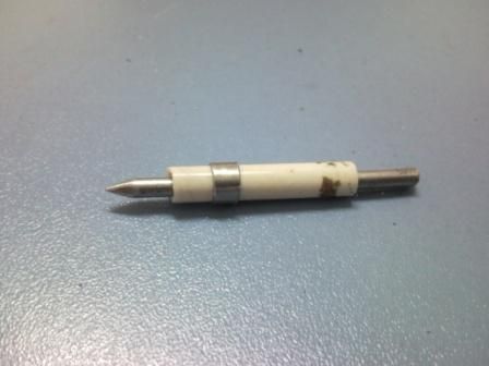

@ Tommy Versatty, запальная свечка :
Керамическая трубка и нихромовый сердечник - всё! Дуга - с пьезоэлемента 🙂
