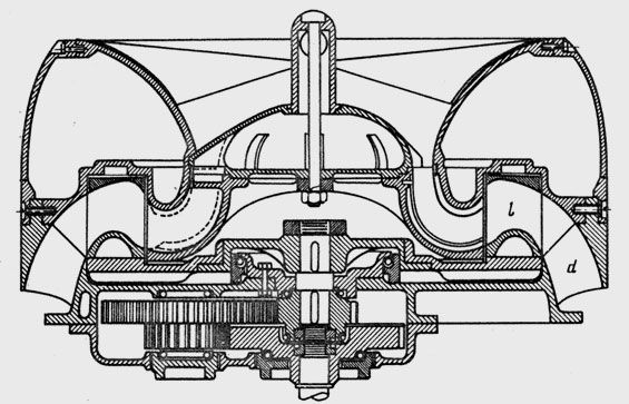

Было б возможно, поднять мастеров из 1905 года, беды бы не было! Это от Коандэ. Спасибо, Димитру, за ссылку.
http://epizodsspace.airbase.ru/bibl/vop-ist-est/1990/2-vozniknovenie-idei.html
    49,6 КБ · Просмотры: 299
Виктор приветствую!
В свете последних экспериментов предлагаю тебе вращать компрессор не мультипликатором, а бесколлекторным электродвигателем.
Можешь попинать немного идею, готов выслушать критику  🙂
Нет, Игорь, ни что, и  ни чем, в особенности, пинать не надо! Любая, будь идея, или конструкцион, достойна в воплощении.! И, не нам судить, о правильности решения. Скорей надо, присмотреться к природе. Знаешь, стою на балконе, а стрижи - вроде как - подсказывают.
