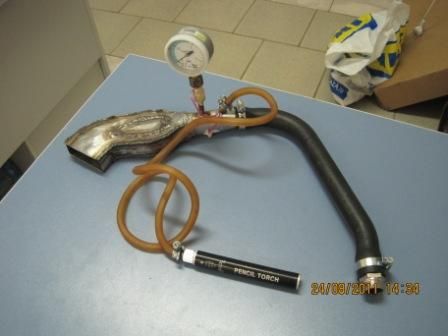

Сегодня опробовал стендовый двигатель, при "Р[sub]0[/sub]" 0.4 кг/см[sup]2[/sup], двигатель дал тягу в 6.2 кг.
    17,2 КБ · Просмотры: 251
У меня нет возможности проверитьвсе параметры: Р[sub]1[/sub], Р[sub]2[/sub], Р[sub]4[/sub], Т[sub]4[/sub], скорости потока по всем участкам газохода. Без этих параметров - нет и речи о внедрении! Ведь я ещё многого не знаю, возможно придётся модифицировать, для улучшения характеристик. Пробовал менять подачу топлива, при постоянной Р[sub]0[/sub] - стабильность работы двигателя, не менялась (!), менялась только тяга. Баллончика с газом (на фото его видно), как "топливный бак", хватает на 10 - 20 секунд (объём, примерно кубиков 25).

Поздравляю с маленькой победой!!! :~)
У меня нет возможности проверитьвсе параметры: Р1, Р2, Р4, Т4, скорости потока по всем участкам газохода. Без этих параметров - нет и речи о внедрении!
Эти параметры измерить весьма проблематично, нужно было закладывать в конструкцию двигателя газоходы к которым манометры можно присоеденить, я почему то только сейчас об этом подумал :-/. На данном этапе вваривать измерительные газоходы я думаю не стоит, ибо можно испортить работоспособный двигатель.
Если готов второй движок, присылай их мне, я на стенде крутану, это займет неделю времени, а дальше решим что делать.
PS Движок факелом поджигал или искровой промежуток сделал?
А давление в нём какое(начальное и конечное) Примерно расход топлива подсчитать, "на пальцах".

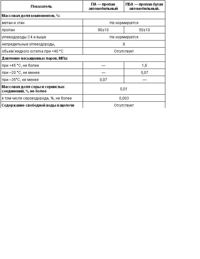

В сжиженных газах, давление в ёмкости принято считать в "пол-лаптях", потому как от разницы температуры, зависит и давление в ёмкости с газом. Я использовал газообразную фазу, давление которой в начале было стандартным  ( здесь это описывается ), т.е. газ "кипел" (а значит и охлаждался!) внутри баллона, а значит и замерить давление в конце - несколько проблематично, при таких объёмах и скорости выкипания. :-?
Вот таблица для автомобильной смеси (которая мало чем отличается от бытовой)

Игорь, не торопись. Это чисто стендовый двигатель, и о втором для стендовых исптаний, я не предполагал вообще, потому как думал отработать все моменты, а если потребуется - то и модификации 🙂 Я понимаю, что нужно бы побыстрее, но "сырым" движок в работу на серию, я не пущу! :IMHO
Пробовал менять подачу топлива, при постоянной Р0 - стабильность работы двигателя, не менялась (!), менялась только тяга. Баллончика с газом (на фото его видно), как "топливный бак", хватает на 10 - 20 секунд (объём, примерно кубиков 25).
А как изменялась тяга при изменении подачи топлива?....при таком давлении в сети и выходном сечении 5*3=15кв.см. он и без топлива даст 6кг.
Игорь, не торопись. Это чисто стендовый двигатель, и о втором для стендовых исптаний, я не предполагал вообще, потому как думал отработать все моменты, а если потребуется - то и модификацииЯ понимаю, что нужно бы побыстрее, но "сырым" движок в работу на серию, я не пущу!
Принято.
Расход газа примерно посчитай при данной тяге, очень интересна сия цифра. Так же интересно узнать тягу двигателя без сжигания топлива.
Без топлива, и при 0.7 Р[sub]0[/sub] (против Р[sub]0[/sub] в 0.4), он дал всего лишь "только" 4 кг тяги 🙂
Попробуйте получить "[highlight]такую[/highlight]" тягу, при наличии КС, и таком
Но одно лишь условие: двигатель должен быть работоспособным на переменных и разных режимах!
2.7кг.
летавший, как-то раз)))..., правильно ли я понял, что воздух подаётся в двигатель под давлением(от внешнего компрессора)?
Или он таки "честно" засасывается?
Да он у Вас и без топлива работает очень устойчиво!!!
К слову, на первом образце сожгли два баллона пропана так и не добившись устойчивого горения, так что сей факт в новом двигателе является маленькой победой :IMHO
