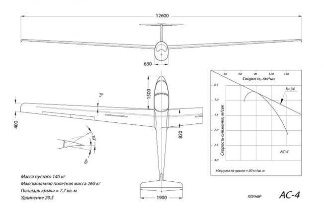

Сверхлегкий планер по чертежам AC-4-115
А не хотите реализовать идею планера с более легкими консолями-крыльями?
такой же планер как АС-4-115 только крылья на 1 метр короче уже и тоньше в 0,7 раза
но сделайте два крыла как на Quickie Q2 по такой схеме?
по крайней мере таких планеров нигде нет.

Ну 17 тонн, и что?
20кг/мм2 на сжатие держит т25.
17000/20=800мм2
Это пояс 40мм шириной и 20мм толщиной. Т25 толщиной 0,3мм это 66 слоев, но это только в месте максимального момента, дальше резко на спад идёт.
Благодарю за информацию! Можете поделиться сколько на сжатие держит Т-10?
Если полку делать не 40х20мм, а 200х4мм, то площади контакта полки с пенопластом и оболочкой крыла хватит ли для обеспечения устойчивости?
Т-10 в 2 раза меньше, она не одно направленная, как т-25.
Потеря устойчивости в Композитах, это сложно посчитать не получится.
Между полками(поясами) должна быть стенка, которая берет сдвиг.
Там, как раз нужна т-10,двунаправленная.
Пенопласт он не даст потерять устойчивость тонкой обшивке, в вот в поясах действуют тонны и пояс просто оторвет от пенопласта.
После определённых нагрузок 3-х слойная панель не эффективна, что ли.
И даже наоборот прочность меньше её будет, чем из монолитного композита, без соты или пенопласта.
Так же у крыла есть перестык, и собрать с этой пластинки силу и передать её на болт крепления будет затруднительно.
