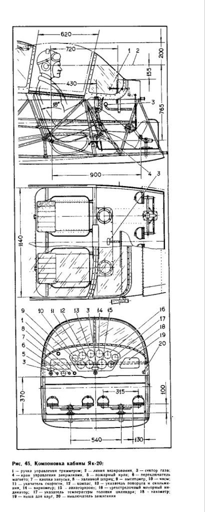

Як-20, делитесь всем, что есть по самолёту.

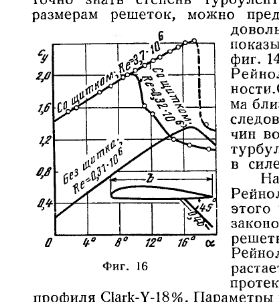

Есть мнение, что применив более моментный профиль с более высоким Су то  ухудшатся   пилотажные характеристики самолета.
Нет, я имею ввиду, что на всех истребителях Яковлева времен ВОВ стояли Clarkи и до Як-18т включительно, Лавочкин использовал Naca ... Вот в чем вопрос был. Кстати можно использовать менее моментный Naca 230...
У меня нет под рукой поляр профилей и их характеристик поэтому и строю догадки.

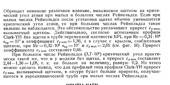

Вот чем он хорош. На малых Re  c выпущенной механизацией имеем приличный Су. Без механизации имеем запас  скорости до наступления волнового кризиса. Возможно по этому Яковлев его применял и на учебных и на боевых машинах.
Обратите внимание  на отсутствие геометрической крутки крыла. Только аэродинамическая. Относительная толщина профиля и вогнутость изменяется. Что повышает несущую способность концов крыльев.

Что бы посадочная была 60 км/час Су должно быть 3,8. Так не бывает. С Кларк ун примерно 1,35 на таких скоростях
Во-первых, не 3,8, а 2,69.
Во- вторых, крыло-то с закрылком и сужением.
В третьих, влияние земли-пресловутый экран, при низкорасположенном крыле наверняка присутствует!
Ну и не факт,что полётный вес при испытаниях был 700 кг. ;)
Есть мнение, что применив более моментный профиль с более высоким Су тоухудшатся пилотажные характеристики самолета.
Таковой был у яковлесвкого Ут-1, который крутился как муха! ;)
Обратите вниманиена отсутствие геометрической крутки крыла. Только аэродинамическая
Не факт,что есть и аэродинамическая. Могли просто уменьшить хорду,с сохранением средней линии. Конечно, такое крыло нехорошее по срыву для первоначалки,а для пилотажа-может и в самый раз!
АШиПку пропустил.
Сужение даст сотые доли, а закрылок дырявый под фюзеляжом. Тормоз, а не закрылок, что бы в "пресловутом   экране" меньше болтаться. 2,69 всё равно слишком много.
Сужение может дать заметно больше. Например по данным книги К.Вуда, для крыла с профилем Clark Y,сужение дало +0,25.
А инасчёт закрылка,могу сказать, что на нашем местном аналогичном аэроплане, совершенно аналогичный закрылок обеспечивает снижение скорости сваливания на 15 км/ч. ;)
А ещё есть влияние обдува винтом, которое особенно эффективным будет на взлёте. :)
