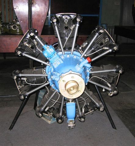

В интернете когда-то находил информацию, причём на английском, там про двигатель М-7 (на кртинке) рассказывали, что мол он при 7 цилиндрах создавал 270 лс при массе в 170 кг. Диаметр цилиндра как у М-14П - 105мм
Также там был упомянут двигатель М-5, правда про массу и вес не было информации, ещё (уже не помню точно) говорилось про инжекторную сист впрыска. Всё это на стадии единично изготовленных экземпляров и испытаний, и в последствии заморожено.
Подозреваю большое сходство двигателей М-5 и Аи-10 (ведь у Аи-10 тоже 105мм)
    44,7 КБ · Просмотры: 385
Подозреваю что прародителем были французские ротативные двигатели, точно с таким же диаметром и ходом поршней)
Движки М-3, М-5, М-7, М-9 - всё разработки Воронежа на основе М-14П  1990-х г.г. с использованием унифицированной ЦПГ, происходящие корнями от АИ-10 (5 цил.), АИ-12 (7 цил.), АИ-14 (9 цил.) разработки КБ Ивченко 1950-х.

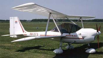

Замполит, с  такой  нагрузкой  на  мощность  самолет  должен  выйти  вялым  с  большой  дистанцией разбега.  К  примеру  самолет  Мистраль с  582  мотором  тоже  возит  двоих  и  даже  является  в  какой  то  мере  рекордсменом с  весом  495  кг,  но  это  самолет  летает  на  площади  крыльев , примерно  16  м.

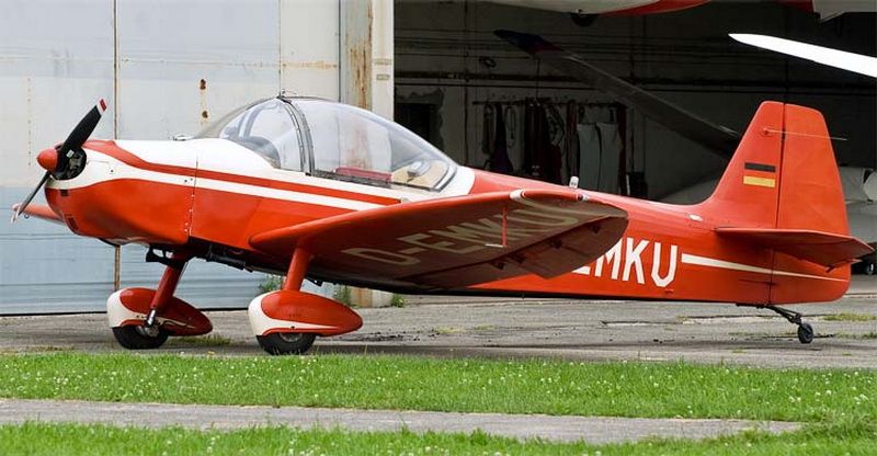

Случайно наткнулся на фото Piel CP-30 Emeraude очень похож на Як-20

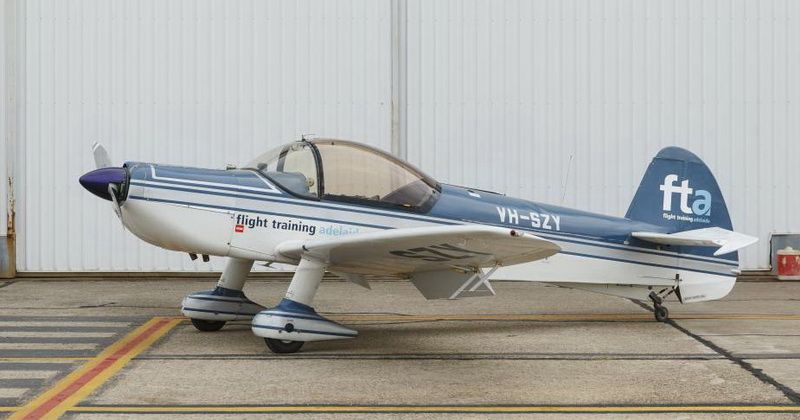

А у  CAP 10  вообще "яковский" киль.
